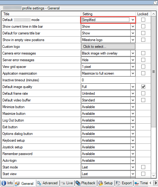

Defina o modo simplificado como o modo padrão
Através dos perfis Smart Client, você pode configurar seu sistema para abrir automaticamente XProtect Smart Client no modo simplificado com um conjunto limitado de recursos e guias. Por padrão, XProtect Smart Client abre no modo avançado com o conjunto completo de recursos e guias.
Se o operador XProtect Smart Client em algum ponto decidir alternar para um modo diferente do modo padrão, XProtect Smart Client memoriza esta definição na próxima vez que o operador abrir o programa.
  1. Em Management Client, expanda o nó Cliente.
  2. Selecione o perfil Smart Client relevante.
  3. Clique na guia Geral.
  4. Na lista modo Padrão Smart Client, selecione Simplificado. XProtect Smart Client agora abre no modo simplificado para aqueles usuários associados ao perfil Smart Client atual.
