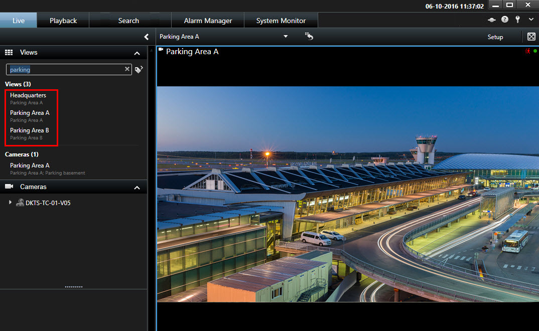

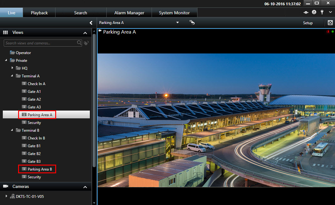

Meerdere weergavegroepen doorzoeken
Als u een grote of complexe hiërarchie van weergavegroepen hebt, kunt u met de zoekfunctie eenvoudiger navigeren en kunt u weergaven en camera’s zoeken in de gehele structuur.
Het voorbeeld hieronder toont het voordeel van zoeken in plaats van navigeren door een complexe hiërarchie wanneer u een overzicht van gerelateerde weergeven nodig hebt:
U kunt zoeken naar weergaven die specifieke camera’s bevatten, bijvoorbeeld als u alle weergaven wilt zien die PTZGeslotenPan-tilt-zoom (draaien/kantelen/zoomen), een zeer beweegbaar en flexibel type camera.-camera’s bevatten of camera’s van een bepaalde fabrikant.
Ten slotte kunt u zoeken op trefwoorden.

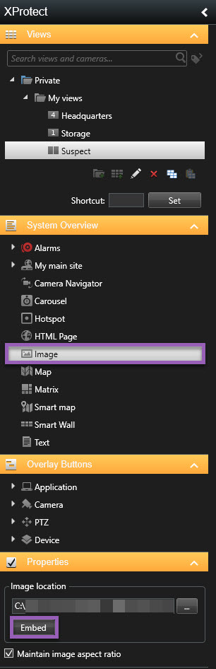

Afbeeldingen toevoegen aan weergaven
U kunt statische beelden tonen in een weergave. Dit is bijvoorbeeld nuttig wanneer u een momentopname van een verdachte wilt delen, of een diagram met nooduitgangen.
Volg deze stappen:
  1. Klik op Instellingen om de instelmodus te openen.
  2. Sleep in het deelvenster Systeemoverzicht het item Afbeelding naar een weergave-item. Er wordt een venster weergegeven.
  3. Zoek en selecteer het afbeeldingsbestand dat u wilt toevoegen.
  4. Klik op Openen. De afbeelding wordt nu binnen het weergave-item weergegeven.
  5. Om een afbeelding beschikbaar te maken voor anderen die geen toegang hebben tot de locatie van het afbeeldingsbestand, klikt u in het deelvenster Eigenschappen op Insluiten. Het bestand wordt in het systeem opgeslagen.
  6. Klik opnieuw op Instellingen om de instelmodus af te sluiten.
