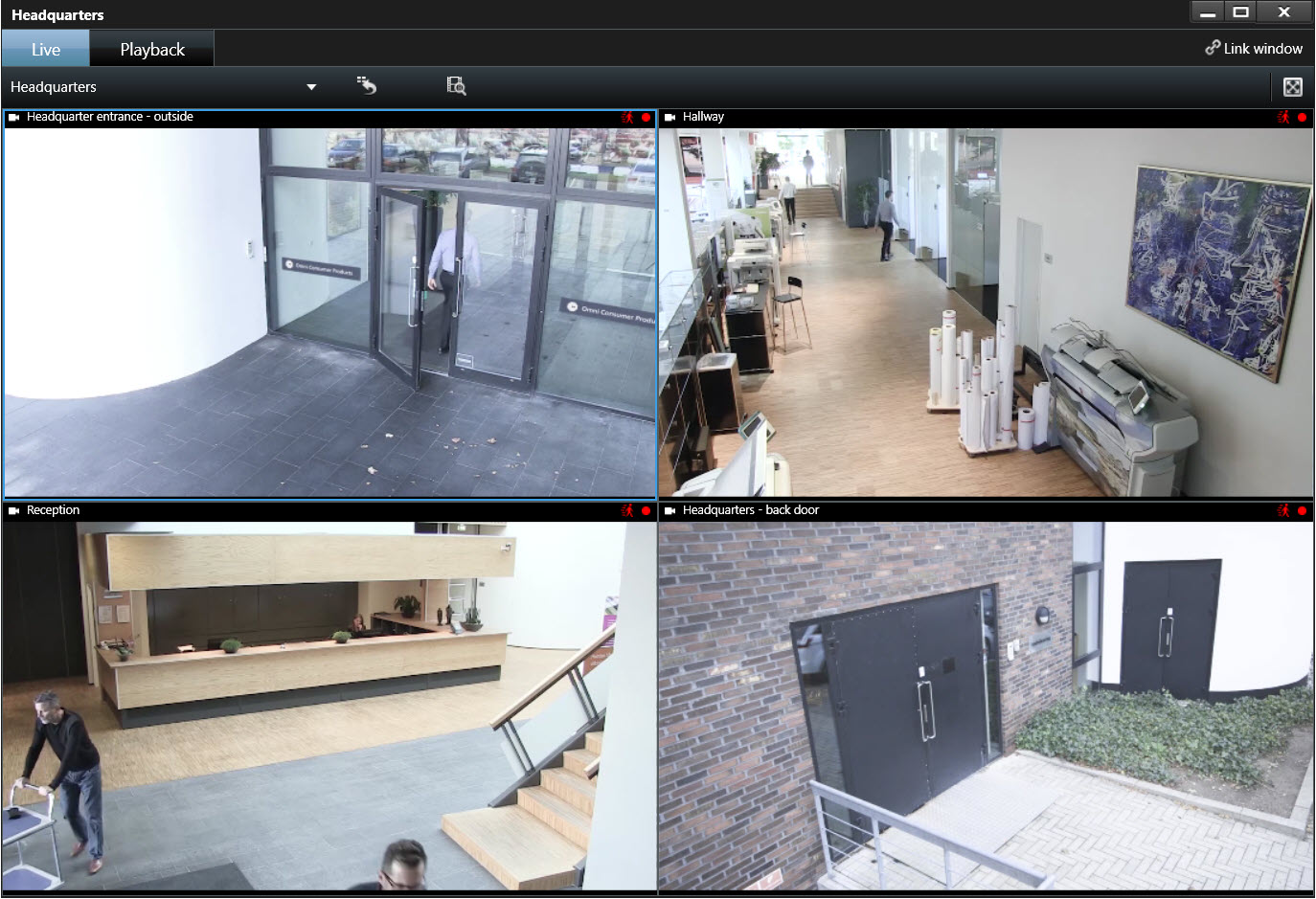

Meerdere vensters of beeldschermen (uitleg)
U kunt specifieke weergaven naar afzonderlijke vensters of beeldschermen verzenden, terwijl het hoofdvenster van XProtect Smart Client op de achtergrond blijft. Op die manier kunt u meerdere weergaven tegelijk bekijken. De geselecteerde camera of het geselecteerde item wordt altijd weergegeven met een blauwe rand.
U kunt elke weergave verzenden naar de volgende vensters of beeldschermen:
Primair beeldscherm dat de weergave toont in een afzonderlijk venster op volledige schermgrootte op het hoofdbeeldscherm van uw computer, terwijl het hoofdvenster erachter is verborgen.
Standaard zijn de tabbladen en besturingselementen verborgen. Druk op Esc om de tabbladen en bepaalde besturingselementen opnieuw weer te geven.
Secundair beeldscherm dat de weergave toont in een venster op volledige schermgrootte op een ander beeldscherm (indien beschikbaar). Het hoofdvenster blijft zichtbaar op het primaire beeldscherm.
Zwevend venster dat de weergave toont in een afzonderlijk venster. U kunt zoveel zwevende vensters openen als u wenst en u kunt ze slepen naar beeldschermen die zijn aangesloten op uw computer.
Klik op Venster koppelen om de tijd in het zwevende venster te synchroniseren met de tijd van het hoofdvenster.
De instellingen voor meerdere vensters worden opgeslagen in XProtect Smart Client zodat u deze opnieuw kunt gebruiken wanneer u zich weer aanmeldt. De instellingen gelden echter alleen voor de computer die u momenteel gebruikt. Als u op meer dan één computer meerdere vensters wilt gebruiken, moet u de instellingen voor meerdere vensters op elke computer apart configureren.
