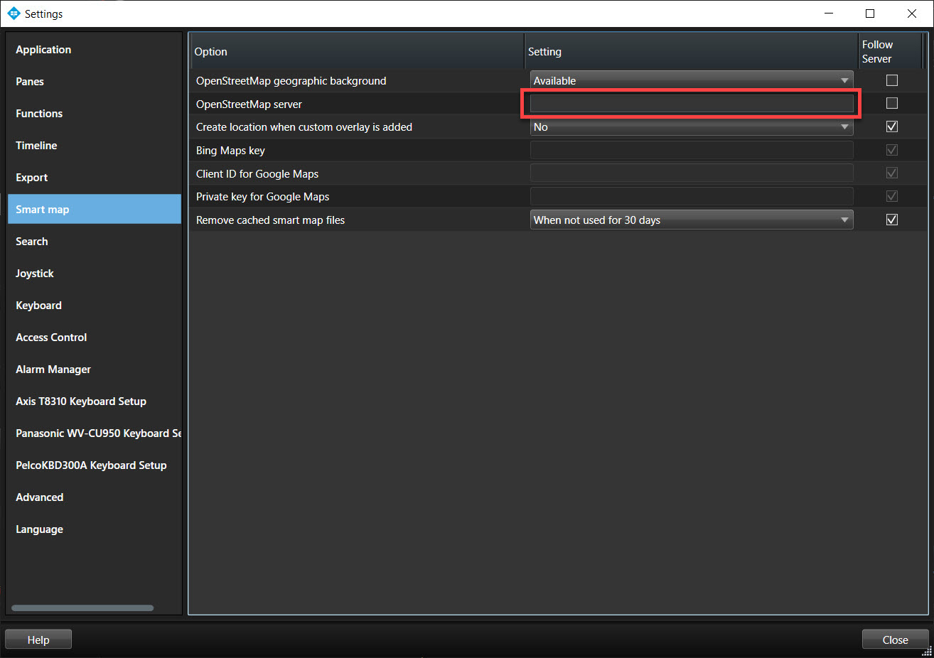

OpenStreetMap-tegelserver (uitleg)
Als u OpenStreetMap gebruikt als geografische achtergrond voor uw Smart Map, moet u een tegelserver opgeven. U kunt een lokale tegelserver opgeven, bijvoorbeeld als uw organisatie eigen kaarten heeft voor gebieden zoals vliegvelden of havens, of u kunt een commerciële tegelserver gebruiken.
Voor het gebruik van een lokale tegelserver is geen internettoegang nodig.
U kunt het adres van de tegelserver op twee manieren opgeven:
- In XProtect Management Client: hier kunt u het adres van de tegelserver instellen in de Smart Client-profielen. Het serveradres is van toepassing op alle XProtect Smart Client-gebruikers die aan de Smart Client-profielen zijn toegewezen.
- In XProtect Smart Client: hier kunt u het adres van de tegelserver instellen in het dialoogvenster Instellingen. Het serveradres is alleen van toepassing op die installatie
OpenStreetMap-tegelserver wijzigen
Als de aan serverzijde opgegeven tegelserver is vergrendeld voor bewerking, wordt het veld grijs weergegeven en kunt u het serveradres niet wijzigen. Vraag de systeembeheerder om hulp bij het inschakelen van de functie in XProtect Management Client.
Volg deze stappen:
Klik in de rechterbovenhoek op
en vervolgens op
Instellingen om het venster Instellingen te openen.
- Klik in het linkergedeelte op Smart Map.
- Voer een van de volgende stappen uit in het veld OpenStreetMap-server:
- Voer het serveradres in. Als het veld grijs wordt weergegeven, is het aan serverzijde vergrendeld
- Schakel het selectievakje Server volgen in om de server te gebruiken die aan serverzijde is opgegeven, indien aanwezig.
- Klik op OK. De volgende keer dat u de Smart Map laadt, wordt de opgegeven OpenStreetMap-server gebruikt.
Als geen serveradres is opgegeven of als het serveradres ongeldig is, is OpenStreetMap niet beschikbaar als geografische achtergrond.

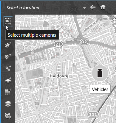

U kunt camera’s toevoegen aan een Smart Map in hun werkelijke posities in uw omgeving. Dit geeft een goed overzicht van het bewakingssysteem en kan u helpen te reageren op een situatie. Als u bijvoorbeeld een verdachte wilt volgen tijdens een actueel incident, kunt u klikken op de camera’s op de kaart om de bijbehorende beelden te bekijken.
Nadat u een camera hebt toegevoegd aan een Smart Map, kunt u het beeldveld voor het camera-icoon aanpassen zodat dit overeenkomt met het beeldveld van de werkelijke camera. Zo kunt u eenvoudig de camera vinden die een bepaald gebied bestrijkt. Daarnaast kunt u een icoon selecteren dat de camera op de kaart vertegenwoordigt, zodat u gemakkelijker het type camera op de kaart kunt vaststellen.

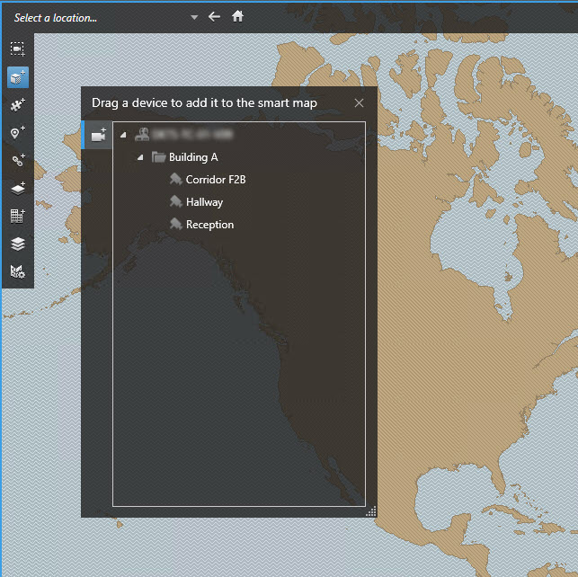

Camera’s toevoegen aan Smart Maps
Als de geocoördinaten van de camera door uw systeembeheerder zijn opgegeven in Management Client, worden deze automatisch op de Smart Map gepositioneerd zodra u de Smart Map toevoegt. Zo niet, dan moet u het zelf op de juiste geografische locatie positioneren.
- Selecteer de weergave met de Smart Map en klik vervolgens op Instellingen.
- Om een camera of groep camera’s toe te voegen:
Voordat u de camera toevoegt, is het raadzaam in te zoomen op de locatie op de kaart. Op deze manier kunt u de camera nauwkeuriger positioneren.
- Vouw het deelvenster Systeemoverzicht uit, zoek de camera of cameragroep en sleep deze vervolgens naar het punt op de Smart Map waar u deze wilt weergeven. U kunt camera’s naderhand naar een andere positie slepen
- Selecteer
Apparaat toevoegen >
Camera toevoegen op de Smart Map-werkbalk en selecteer vervolgens de camera. Sleep de camera naar de Smart Map.
- Klik op Instellingen om de wijziging op te slaan en de instelmodus af te sluiten.

- Ga naar de Smart Map.
- Navigeer naar de camera’s die u wilt verwijderen.
- Voor het juiste zoomniveau gebruikt u het scrolwiel op uw muis om in te zoomen op de camera’s.
- Klik op Instellingen om de instelmodus te openen.
- Als u een enkele camera wilt verwijderen, rechtsklikt u erop en selecteert u Camera verwijderen.
- Meerdere camera’s verwijderen:
- Klik opnieuw op Instellingen om de instelmodus af te sluiten.
U kunt een camera ook verwijderen door deze te selecteren en vervolgens op Delete te drukken.

Camera’s toevoegen aan gebouwen (Smart Map)
Nadat u een gebouw hebt gemaakt en niveaus hebt toegevoegd, kunt u de camera’s toevoegen. Als een standaardniveau is opgegeven, worden de camera’s hieraan gekoppeld. Anders worden de camera’s gekoppeld aan het eerste niveau. U kunt dit wel wijzigen en de camera koppelen aan elk gewenst niveau in het gebouw.
Bewerken van Smart Map is ingeschakeld in uw Smart Client-profiel in Management Client.
Volg deze stappen:
- Navigeer naar het gebouw op de Smart Map. Desgewenst kunt u inzoomen.
- Klik op
Camera toevoegen.
- Klik opnieuw op de locatie waar u de camera wilt plaatsen. Er wordt een dialoogvenster weergegeven.
- Selecteer de gewenste camera en klik op OK. Herhaal stap 3 t/m 5 voor elke camera die u wilt toevoegen.
- Als u een camera wilt koppelen aan een of meer niveaus, rechtsklikt u op de camera en selecteert u de gewenste niveaus.
Als er geen niveaus zijn geselecteerd, is de camera zichtbaar op alle niveaus.
