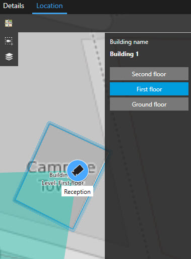

Als de camera ergens in een gebouw met meerdere verdiepingen is geplaatst, wordt een aanduiding van het niveau van de camera weergegeven:
Als een camera op meerdere niveaus zichtbaar is, wordt alleen het eerste opgegeven niveau weergegeven, van beneden naar boven.

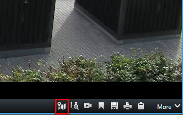

  2. Om naar een camera te gaan vanuit een weergave-item:
    1. Selecteer in het tabblad Live of Afspelen het weergave-item dat de camera bevat.
    2. Houd onder in het weergave-item de muisaanwijzer boven de zwarte balk zodat de camerawerkbalk wordt weergegeven.
    3. Klik om naar de camera te gaan. De Smart Map opent in een zwevend venster.
