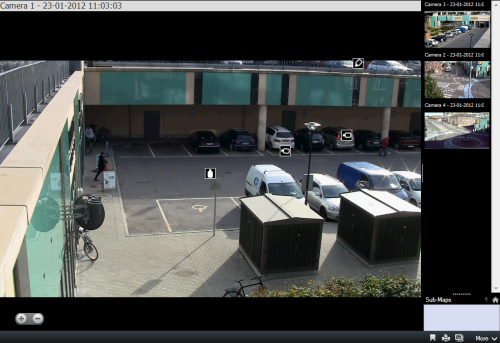

カメラナビゲータにより、たとえば、間取り図に基づいて配置されているかなど、複数のカメラの相対関係を表示して確認することができます。ひとつのカメラから別のカメラに人や物を追跡したい場合に役立ちます (建物内を動き回る容疑者を追う場合など)。地図または間取り図に従ってカメラを設定することで、1つのビューで1つのカメラから次のカメラに移動できます。
背景のマップ自体は表示されませんが、マップに配置したカメラアイコンは表示されます。
現時点でフォーカスされていないカメラが右側のサムネイル画像に表示されます。距離が近いものから順に並んでいます。
ホットゾーンを通して相互に関連付けられている複数のマップに基づいてビューを定義することで、1つの階から別の階へ移動したり、建物から出て行く人物を追跡する場合のように、あるマップ上のカメラから、サブマップ上の別のカメラへ動きを追跡することができます。サブマップペインからは、マップのホットゾーンを通して関連づけられているマップに設定されたカメラにアクセスできます。
カメラナビゲーターの使用
カメラナビゲーターを使って、該当するカメラ間をマップに従って配置されているとおりに移動します。
カメラナビゲーターは、必ず設定を終えてからビューに追加します。カメラナビゲーター(設定)を参照してください。
手順:
- [ライブ]タブまたは[再生]タブで、カメラ ナビゲーターを含むビューを開きます。マップのデフォルトのカメラからのビデオが表示されます。
- マップ上のその他のカメラのビデオを見るには、フォーカスされていないカメラのアイコンをクリックします。右側のサムネイル一覧内でカメラの位置を入れ替えることもできます。
- クリックしてカメラの選択を戻すには、右上の[戻る]ボタンをクリックします。
. - デフォルトのカメラに戻るには、右上の[ホーム]ボタンをクリックします。
- サブマップに移動している場合は、[上へ]をクリックして前のマップに戻るか、[ホーム]をクリックしてデフォルトのビューに戻ります。

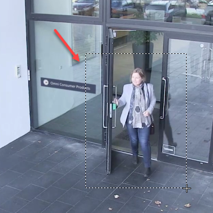

デジタルズームを有効にするには、カメラのツールバーで[その他]をクリックし、[デジタルズーム]を選択します。
手順:

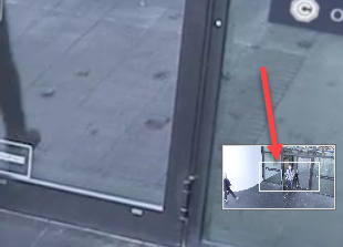

- 画像の内部をクリックしてドラッグするとズームできます。選択したエリアは、点線で強調表示されます。マウスボタンを離すと、ズームが適用されます。
- ズームレベルを維持したままその画像の他のエリアへ移動する場合は、全体図フレーム内で、強調表示されているエリアをドラッグして必要な位置へ移動させてください。
- ズーム レベルを調整するには、画像の内部をクリックし、マウスのスクロールホイールを使用してください。
仮想ジョイスティック内のホームアイコンをクリックし、通常のズームレベルに戻ります。
