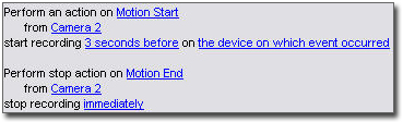

例―モーションを検知したときに特定のカメラで録画を開始するよう指定したルール:
イベントルールの管理ウィザードを使用している時の中心的な要素です。ウィザードでは、イベントはアクションをトリガーするために主に使用されます。例えば、モーションを検知した場合(イベント)に、監視システムが特定のカメラからのビデオの録画を開始するというアクションを取ることを指定するルールを作成します。

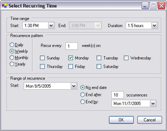

定期スケジュール
詳細な定期スケジュールでは、アクションをどの時点で実行するかを設定できます。
例:
  • 毎週火曜日の15:00~15:30の間に1時間おきに実行
  • 3か月ごとにその月の15日の11:45に実行
  • 毎日15:00~19:00の間に1時間おきに実行
ここでは、Management Clientがインストールされているサーバーのローカル時刻設定にもとづいた時刻が使用されます。
詳細については、「定期スケジュール」を参照してください。

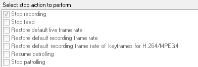

これらのアクションの一部は、終了アクションが必要です。録画の開始アクションを選択する場合は、録画が開始され、無限に続く可能性があります。したがって、録画の開始アクションには、レコーディング停止という強制終了アクションがあります。
ルールの管理ウィザードでは、必要に応じて停止アクションを指定できます:
終了アクションの選択。この例で、強制終了アクション(選択済み、淡色表示)、関連しない終了アクション(淡色表示)、およびオプションの終了アクション(選択可能)に注目してください。

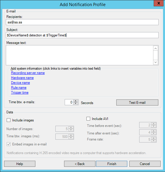

通知を<プロファイル>に送信します
特定の通知プロファイルを使用して通知を送信します。このタイプのアクションを選択すると、ルールの管理ウィザードにより、通知プロファイルとプリアラーム画像を含めるデバイスを選択するように指示されます。1つの通知プロファイルのみを選択できます。複数の通知プロファイルを選択することはできません。1つの通知プロファイルには複数の受信PCを含めることができます。
同じイベントにさらにルールを作成したり、各通知プロファイルへ異なる通知を送信することも可能です。ルールリストのルールを右クリックすることで、ルールの内容をコピーして再利用できます。
このタイプのアクションでは、1つ以上の通知プロファイルを設定する必要があります。画像を含むオプションが該当する通知プロファイルで有効になっている場合のみ、プリアラーム画像が含まれます。
強制停止アクションなし: このタイプのアクションでは、停止アクションは必要ありません。イベントまたは一定期間の経過後に、オプションの停止アクションを実行するよう指定できます。

モーション記録
モーション時にすべてのカメラからの開始アクションを実行すると、イベントが発生したデバイスで3秒前から記録を開始します。
モーション時にすべてのカメラからの終了アクションを実行すると、3秒後に記録が停止します。

ルールの追加
ルールを作成する際に、関連するオプションを提供するルールの管理ウィザードが表示されます。
ルールに必要な要素が欠如しないようにサポートします。ルールの内容に基づき、ウィザードが自動的に適切な停止アクション(ルールが適用されなくなった後の動作)を提案するため、終わりのないルールを誤って作成することを防止します。
  1. ルール アイテム > ルールの追加を右クリックします。ルールの管理ウィザードが開きます。ウィザードに従って、ルールの内容を指定します。
  2. 新規ルールの名前と説明を名前説明フィールドでそれぞれ指定します。
  3. ルールのための関連するコンディションの種類を選択する:特定のイベントが発生したときにアクションを実行するルールか、特定の時間を入力するとアクションを実行するルールのいずれかになります。
  4. 次へをクリックしてウィザードの手順2に進みます。ウィザードの第2ステップで、ルールの詳細条件を定義します。
  5. 1つまたは複数の条件を選択します。例曜日は<日>です
    選択に応じて、ウィザードウィンドウの下側で、ルールの説明を編集します。
    太字斜体の下線付き項目をクリックして、正確な内容を指定します。例えば、リンクをクリックすると、ルールが適用される曜日を選択することができます。
  6. 正確な条件を指定したら、ウィザードの次へをクリックし、次のステップに進み、ルールでカバーするアクションを選択します。ルールの内容と複雑性に応じ、停止イベントや停止アクション等、より多くのステップを定義する必要がある場合があります。例えば、ある時間で(例、木曜日の08:00から10:30)デバイスが特定のアクションを実行するようルールを指定した場合、タイムインターバル終了時に何が起こるかを指定するようウィザードから指示されます。
  7. ユーザーのルールを作成した時点で条件が満たされる場合は、デフォルトでルールがアクティブになります。ルールをすぐに適用したくない場合、アクティブチェックボックスを外します。
  8. [終了] をクリックします。

繰り返し時間の指定
繰り返し時間を追加を選択すると、繰り返し時間の選択ウィンドウが表示されます。
  1. 時間の選択ウィンドウで、時間範囲、繰り返しパターン、および繰り返し範囲を指定します。
  2. OK をクリックします。
時間プロファイルには、複数の期間を含めることができます。時間プロファイルに、さらに期間を含めたい場合は、1つの時間または繰り返し時間を追加します。

通知プロファイルの追加
  1. [ルールとイベント]を展開し、[通知プロファイル] > [通知プロファイルの追加]を右クリックします。これにより、通知プロファイルの追加ウィザードが開きます。
  2. 名前と説明を指定します。[次へ] をクリックします。
  3. 受信者、件名、本文、Eメール間の時間を指定します。
  4. テストのEメール通知を指定の受信者に送信したい場合は、Eメールのテストをクリックします。
  5. 静止画像を添付したい場合、画像を含めるを選択して、画像数、画像間の時間、画像をEメールに埋め込むか否かを指定します。
  6. AVIビデオクリップを含めるには、AVIを含めるを選択し、イベント前後の時間とフレームレートを指定してください。
  7. H.265でエンコードされた動画を添付する場合は、ハードウェアアクセラレーションをサポートするコンピュータが必要です。
  8. [終了] をクリックします。

通知プロファイルの以下のプロパティを指定します。
コンポーネント
要件
名前
通知プロファイルの分かりやすい名前を入力します。名前は、ルール作成中に通知プロファイルを選択したときに表示されます。
説明 (オプション)
通知プロファイルの説明を入力します。説明は、概要ペインの通知プロファイルリストの通知プロファイルにマウスポインタを合わせると表示されます。
受信者
通知プロファイルのEメール通知を送信する宛先となるEメールアドレスを入力します。2つ以上のEメールアドレスを入力する場合は、セミコロンでアドレスを区切ってください。例: aa@aaaa.aa;bb@bbbb.bb;cc@cccc.cc
件名
Eメールによる通知で、件名として表示するテキストを入力します。
件名とメッセージテキストフィールドには、デバイス名などのシステム変数を挿入できます。変数を挿入するには、フィールド下のボックスの必要な変数リンクをクリックします。
メッセージテキスト
Eメールによる通知で、本文として表示するテキストを入力します。メッセージテキストの他に、Eメール通知の本文には、以下の情報が自動的に追加されます。
  • Eメールによる通知がトリガーされた原因
  • 添付静止画像またはAVIビデオクリップのソース
Eメール間の時間
各Eメール通知を送信する間隔の最小時間(秒)を指定します。例:
  • 120を指定した場合、2分経過する前にルールにより通知プロファイルが再びトリガーされた場合でも、各Eメール通知は最低2分経過するまで送信されません
  • 0を指定すると、通知プロファイルがルールでトリガーされるたびにEメール通知が送信されます。これによりEメール通知が大量に送信される可能性があります。したがって、値に0を使用する場合、ルールが頻繁にトリガーされる通知プロファイルを送信する際は注意が必要です
画像の数
各通知プロファイルのEメール通知に添付する最大静止画像数を指定します。デフォルトの画像数は5個です。
画像間の時間(ミリ秒):
添付画像に提示された記録間のミリ秒数を指定します。例:デフォルトは500ミリ秒で、添付画像は1/2秒間隔で記録を表示します。
イベント前の時間(秒)
この設定はAVIファイルの開始を指定する際に使用します。デフォルトでは、AVIファイルには通知プロファイルがトリガーされる2秒前からの録画が含まれます。これは、必要な秒数に変更できます。
イベント後の時間(秒)
この設定はAVIファイルの終了を指定する際に使用します。デフォルトでは、AVIファイルは通知プロファイルがトリガーされた4秒後に終了します。これは、必要な秒数に変更できます。
フレームレート
AVIファイルに含める秒当たりのフレーム数を指定します。デフォルトは1秒当り5フレームです。フレームレートが高ければ高いほど、画質とAVIファイルサイズが大きくなります。
Eメールに画像を埋め込む
選択すると(デフォルト)、画像がEメール通知の本文に挿入されます。選択しなければ、画像は添付ファイルとしてEメール通知に添付されます。

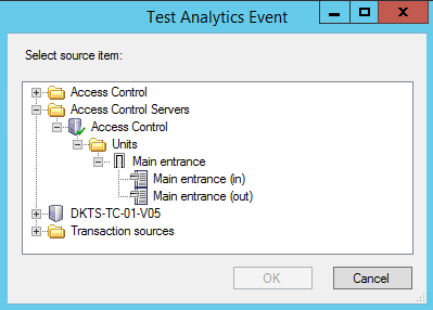

アナリティクスイベントのテスト
アナリティクスイベントを作成したら、要件(アナリティクスイベントをテストする(プロパティ)を参照)をテストすることができます。例えば、そのアナリティクスイベントがManagement Clientで機能しているかテストできます。
  1. 現行の分析種目を選んで下さい。
  2. プロパティの中から、 「種目テスト」 ボタンをクリックして下さい。可能なすべての種目を示すウインドーが表示されます。
  3. 種目テストのソースを、例えば、カメラを選んで下さい。そのウインドーは閉じられ、分析種目が機能するための四つの条件を満たす新しい画面が表示されます。
