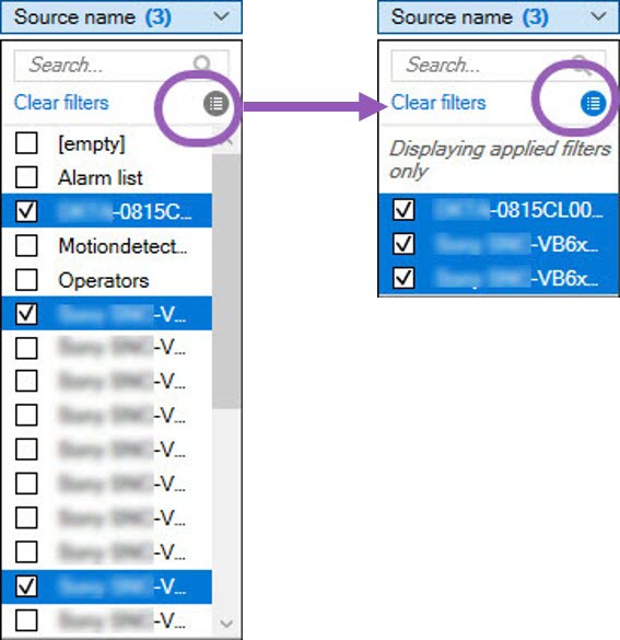

このタブの下では、[カテゴリー]、[ソースタイプ]、あるいは[ユーザー]のようなフィルターグループを選択します。
フィルターの一覧が表示されます。
使用するフィルターを選択します。フィルターを除去するには、もう一度選択します。
オプション:フィルターのリストで、アプライしたフィルターのみを閲覧するには、 使用したフィルターのみを表示するを選択します。

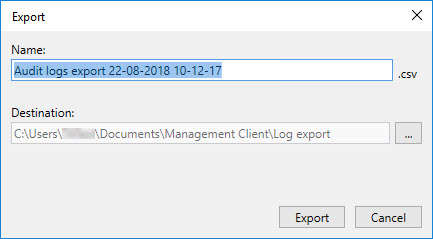

ログをエクスポートするには:
右上コーナーの[エクスポート]を選択します。Exportウィンドウが表示されます。
[Name]ウィンドウにおける[Export]フィールドで、ログファイルのための名前を指定します。
デフォルトでは、ログのエクスポートフォルダーにエクスポートしたファイルが保存されます。別のロケーションを指定するには、
[Destination]フィールドの右を選択します。 -
ログをエクスポートするには[Export]を選択します。
あなたのエクスポートのコンテンツは、使用されたフィルターによって異なります。エクスポートの詳細については、フィルターログ。
