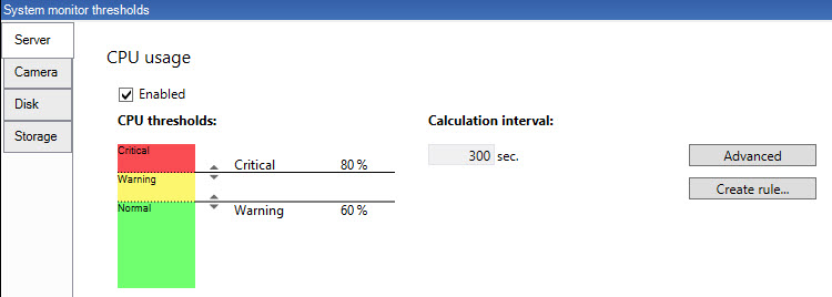

システムモニターしきい値(説明付き)
システムモニターしきい値を使用することで、システムハードウェアの状態の変化についてシステムモニター上のタイルで視覚的に示さなければならない場合(たとえばサーバーのCPU使用が正常状態(緑)から警告状態(黄)に変化した場合など)に、グローバルしきい値を設定および調整すること可能となります。
システムにはデフォルトのしきい値が設定されているため、システムを設定した時点よりシステムハードウェアのモニタリングを開始できます。しきい値を変更する方法については、「システムモニターしきい値の設定」を参照してください。
デフォルトでは、特定のハードウェアの全ユニット(すべてのカメラまたはサーバーなど)のしきい値を表示するよう設定されています。個々のサーバーまたはカメラ、あるいはこれらのサブセットのしきい値を設定することも可能です。個々のサーバーまたはカメラのしきい値を設定するという操作は、たとえば一部のカメラに対して他のカメラよりも高いライブFPSまたはレコーディングFPSを設定したい場合などに有効となり得ます。
サーバー、カメラ、ディスク、ストレージのしきい値を設定できます。しきい値を変更するには、しきい値コントロールスライダーを使用します。しきい値コントロールスライダーの(状態分割地点にある)ハンドルを上下にドラッグすることで、しきい値を増減します。しきい値コントロールスライダーは、システムモニターのサーバー/カメラタイルと同じように色分けされています(システムモニターしきい値(説明付き)を参照)。
システムハードウェアの使用/負荷が短時間(1秒前後)しか高しきい値に達しなかった場合に重大または警告状態が表示されないようにするには、計算間隔を使用します。計算間隔機能では、システムハードウェア状態の短時間の変更または頻繁な変更の影響が平均化されます。具体的には、この計算間隔機能によって経時的なハードウェア変更の影響が均一化されるため、しきい値を超えるたびにアラートが発生することがなくなります。
たとえば、[計算間隔]を1分間に設定した場合、1分間全体にわたる平均値がしきい値を超えた場合にのみアラートが発生します。この利点として、ハードウェアの頻繁かつ恐らくは無関係な状態変更に関するアラートを避けつつ、CPU使用やメモリの消費といった継続的な問題を示すアラートのみが表示されるように設定できます。計算間隔の値を変更する方法については、「システムモニターしきい値の設定」を参照してください。

システムモニターしきい値の設定
- [サイトナビゲーション]ペインで、[システムモニターしきい値]を選択します。
まだ有効にしていない場合は、関連するシステムハードウェアの[有効にする]チェックボックスを選択します。以下の値が例として挙げられます。
- しきい値コントロールスライダを上下にドラッグし、しきい値を増減します。しきい値コントロールに表示される各システムハードウェアで使用可能なスライダは2つあり、[正常]、[警告]、[重大]レベルを識別します。
- 計算間隔のための値を入力、あるいはデフォルトの値を保持します。
- それぞれのハードウェアにおいて値を設定したい場合は、[アドバンスド]をクリックします。
- 特定のイベントに対する、あるいは特定のタイムインターバルにおけるルールを設定したい場合、[ルールを作成する]をクリックします。
- 関連するしきい値レベルおよび計算間隔を設定したら、メニューから[ファイル] > [保存]を選択します。
しきい値設定の例:
- 赤色は、[重大]ステイタスに達したことを示します。
- 黄色は、[警告]ステイタスです。これは、あなたが[重大]レベルに近づいていることを示します。
- 緑色は、正常状況で、利用者が選択したしきい値内にあることを示します。

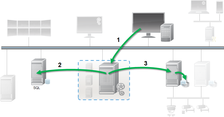

エビデンスロックのフロー図:
- ユーザーはXProtect Smart Clientでエビデンスロックを作成します。情報がマネジメントサーバーに送信されます。
- Management Serverには、SQLデータベース内のエビデンスロックに関する情報が保存されます。
- マネジメントサーバーはレコーディングサーバーに対して、データベースの保護された録画を保存して保護するように指示します。
