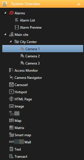

Que peuvent contenir les vues ?
Après avoir défini une présentation pour la vue, vous pouvez ajouter différents types de contenus à vos éléments de vue. En mode de configuration, vous pouvez glisser-déposer ces éléments depuis le panneau Vue d'ensemble du système vers l'élément de vue.
- Alarmes - La liste des alarmes et l'aperçu de l'alarme que vous trouvez également sur l'onglet Gestionnaire des alarmes
- Caméras - flux vidéo depuis une caméra en direct ou d'une vidéo en cours de lecture. La caméra apparaît sous le nom du site, qui est défini par votre administrateur du système.
- Moniteur d’accès - lorsque XProtect® Access est installé, vous pouvez configurer des moniteurs d’accès - par exemple pour une porte spécifique
- Navigateur de caméra - Vous permet de naviguer entre les caméras sur un plan
- Cyclique : Vous permet de passer d'une caméra à l'autre à un rythme prédéfini
- Hot spot - une fenêtre hot spot s'affiche, que la caméra soit nette dans une haute résolution ou le nb d'images/sec.
- Page HTML - Permet d'importer une page web dans la vue, par ex. l'adresse web d'une chaîne d'information en ligne
- Image - ajoute des images des vues, par exemple pour distribuer l'image d'un suspect.
- LPR - avec XProtect® LPR d'installé, vous pouvez ajouter des caméras de reconnaissance des plaques d'immatriculation (LPR) aux vues
- Plan - un plan d'étage ou une zone géographique
- Matrix - permet d'ajouter une position Matrix à une vue. Voir également Matrix (explications)
- Smart map : une carte géographique du monde basée sur des services de carte en ligne existants, par exemple Google Maps et OpenStreetMap.
- Smart Wall : si XProtect Smart Wall a été configuré par l'administrateur de votre système, vous pouvez ajouter des vues d'ensemble de Smart Wall à vos vues pour gérer les éléments affichés dans votre Smart Wall. Voir XProtect Smart Wall (explications)
- Texte - Permet d'ajouter du texte à vos vues
- Transaction - si XProtect Transact a été installé dans votre système, vous pouvez ajouter des systèmes de point de vente avec les caméras.
