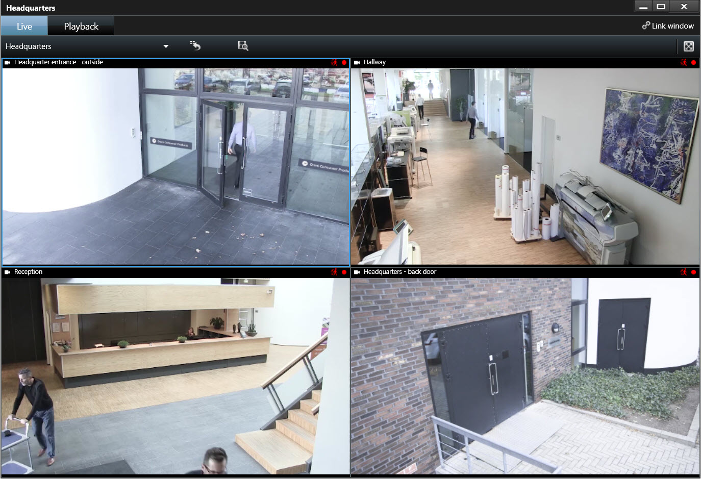

Vous pouvez envoyer une vue à un écran spécifique ou à une fenêtre flottante. Ceci est utile, par exemple, si vous avez plusieurs moniteurs. Vous pouvez ensuite synchroniser l’heure de l’écran de destination avec l’heure utilisée dans la fenêtre principale.
- Dans le panneau Vues, faites un clic droit sur la vue concernée.
- Cliquez sur Envoyer la vue à puis indiquez la manière dont vous souhaitez afficher votre vue.
S'il existe plusieurs affichages secondaires, ils seront numérotés automatiquement.
- Pour synchroniser l’heure entre les deux écrans, cliquez sur Relier la fenêtre dans le coin supérieur droit. La chronologie est masquée dans la fenêtre de destination, mais reste visible dans la fenêtre principale.
Tout hot spot, cyclique, position Matrix image fixe ou page HTML intégré dans la vue fonctionnera comme d'habitude dans une fenêtre flottante.
Fenêtres ou affichages multiples (explications)
Vous pouvez envoyer des vues individuelles aux boîtes de dialogue ou aux affichages séparés, tout en conservant la fenêtre principale de XProtect Smart Client en arrière-plan, de sorte à pouvoir visualiser plusieurs vues en même temps. La caméra ou l'élément sélectionné s'affiche toujours avec une bordure bleue.
Vous pouvez envoyer n'importe quelle vue à :
Un affichage principal qui affiche la vue dans une fenêtre plein écran indépendante sur l'affichage principal de votre ordinateur avec la principale fenêtre cachée derrière
Les onglets et les commandes sont masqués par défaut. Appuyez sur ESC pour afficher à nouveau les onglets et certaines commandes.
Un affichage secondaire qui affiche la vue sur une fenêtre plein écran sur un autre écran (si vous disposez d'un autre écran). La fenêtre principale reste visible sur le moniteur principal
Une fenêtre flottante qui affiche la vue dans une fenêtre indépendante. Vous pouvez ouvrir autant de fenêtres flottantes que souhaité et les déplacer vers tout moniteur connecté à votre ordinateur.
Cliquez sur Lier la fenêtre pour synchroniser l'heure de la fenêtre flottante à celle de la fenêtre principale.
Votre configuration de fenêtres multiples est stockée dans XProtect Smart Client. Ainsi vous pourrez la réutiliser lors de votre prochaine connexion. Ce paramètre s'applique uniquement sur l'ordinateur que vous utilisez actuellement. Pour utiliser plusieurs fenêtre sur plusieurs ordinateurs, vous devez refaire la configuration de vos fenêtres sur chacun de ces ordinateurs.
