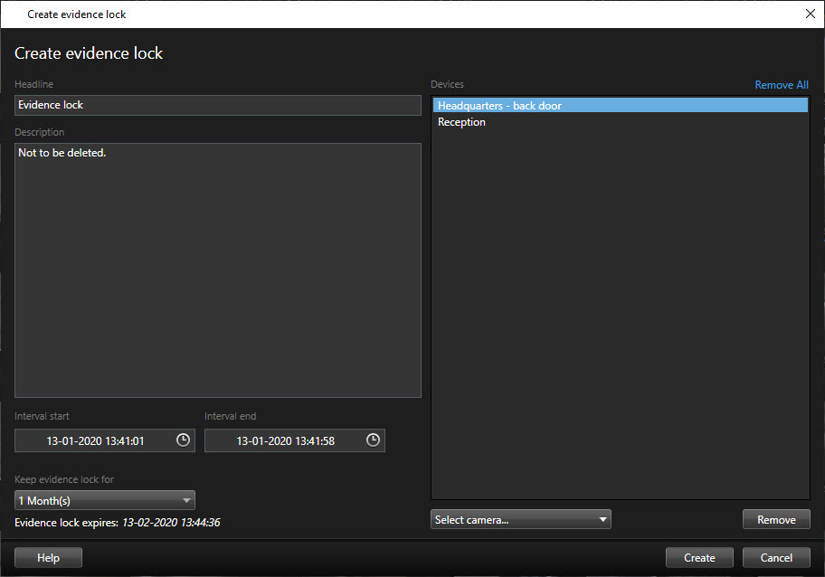

Créer des protections de preuves
Vous pouvez créer une protection des preuves pour éviter la suppression d’enregistrements vidéo et des données liées.
- Dans la chronologie, cliquez sur le Mode de sélection du temps ou le bouton Régler heure début/fin.
- Sélectionnez l'heure de début et de fin pour les séquences vidéo que vous souhaitez protéger contre la suppression.
- Sélectionnez les caméras comprenant des séquences vidéo et des données d'appareils liés que vous souhaitez protéger.
À droite de la chronologie, cliquez sur Protection des preuves > Créer. Une fenêtre s'affiche.
- Donnez un titre à la protection des preuves et ajoutez éventuellement une description.
- Pour plus d'informations sur les champs restants, voir Paramètres de protection de preuves.
- Cliquez sur Créer. Si la protection des preuves a été créée avec succès, cliquez sur Détails pour voir ce qui s'est bien passé et ce qui ne s'est pas passé. Voir Messages d'état de protection de la preuve.
Nom |
Description |
| Titre |
Le titre de la preuve protégée. |
| Description |
Une description de la preuve protégée. |
| Début de l'intervalle |
Régler la date et l'heure de début pour les séquences vidéo que vous souhaitez protéger. |
| Fin de l'intervalle |
Régler la date et l'heure de fin pour les séquences vidéo que vous souhaitez protéger. |
| Durée de conservation des preuves protégées |
Spécifiez pendant combien de temps vous souhaitez conserver les éléments de preuve protégés. Selon vos droits d'utilisateur, vous pouvez avoir les options suivantes : heure(s), jour(s), semaine(s), mois(s), année(s), à durée indéterminée ou définis par l'utilisateur. Si vous sélectionnez Défini par l'utilisateur, cliquez sur le bouton calendrier pour sélectionner une date, puis régler l'heure manuellement. Quand cela est fait, la date et l'heure auxquelles la protection des preuves prend fin sont indiquées. |
| Sélectionner une caméra |
Cliquez pour sélectionner plusieurs caméras à inclure dans la protection des preuves. |
| Supprimer/Supprimer tout |
Cliquez pour effacer une caméra sélectionnée ou toutes les caméras de la protection des preuves. |
