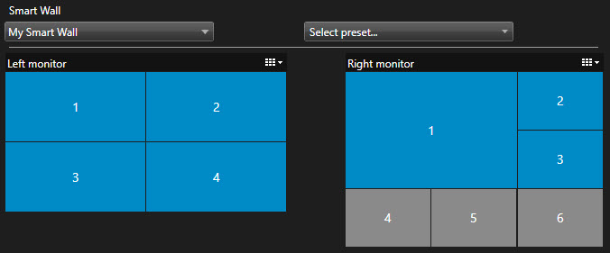

Smart Wall-overzicht (uitleg)
Het Smart Wall-overzicht is een grafische weergave van een Smart Wall en de beeldschermen waaruit deze bestaat. In het overzicht kunt u bepalen wat er wordt weergegeven op de Smart Wall.
De afbeelding toont een Smart Wall-overzicht met twee beeldschermen:
- Linkerscherm heeft een 2x2 indeling
- Rechterscherm heeft een 1+5 indeling
Blauwe tegels in het Smart Wall-overzicht geven content weer. Grijze tegels zijn leeg.

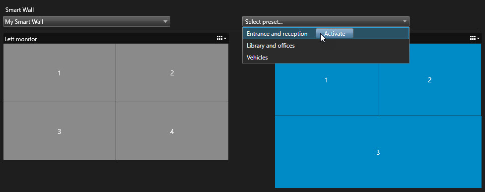

Als uw organisatie meer dan een Smart Wall heeft, selecteer dan de Smart Wall die u nodig hebt in de Smart Wall-lijst.
In de lijst Selecteer een voorkeurinstelling kunt u vooraf geconfigureerde voorkeurinstellingen voor de Smart Wall selecteren en activeren.
Na het selecteren van een Smart Wall en een voorkeurinstelling kunnen andere gebruikers een andere Smart Wall, voorkeursinstelling of beide selecteren.

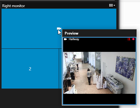

- Houd de muisaanwijzer boven een tegel. Het getal van de tegel verandert in een pictogram, bijvoorbeeld een camera, dat het soort content aangeeft.
- Klik op de tegel om de content weer te geven in een Voorbeeld-venster De werkbalk in het venster Voorbeeld biedt opties om de inhoud af te drukken of te verzenden naar een andere Smart Wall

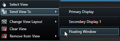

- Klik met de rechtermuisknop een voor een op de schermen om deze in de gewenste weergave te tonen.
- Klik Stuur weergave naar en selecteer een van deze opties:
- Primair beeldscherm: wordt geopend als volledig scherm in uw primaire beeldscherm (indien beschikbaar)
- Secundair beeldscherm: wordt geopend als volledig scherm in uw secundaire beeldscherm (indien beschikbaar)
- Zwevend venster: wordt geopend in een nieuw zwevend venster

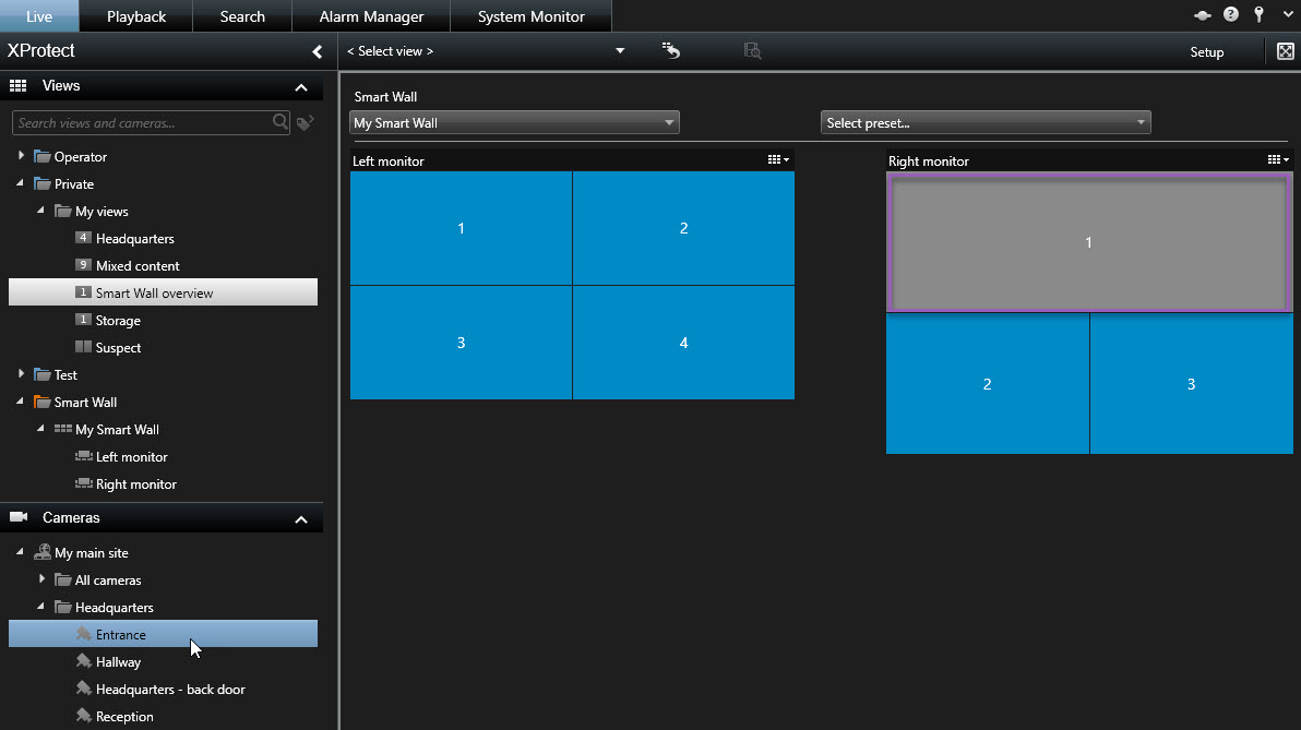

Camera’s toevoegen of wijzigen op Smart Wall
U kunt de camera’s wijzigen die worden weergegeven op de Smart Wall. Andere gebruikersEen professionele gebruiker van een XProtect-clienttoepassing. die dezelfde Smart Wall gebruiken, zullen de wijzigingen onmiddellijk zien.
U hebt een weergave ingesteld die uw Smart Wall-overzicht bevat. Raadpleeg Smart Wall-overzicht toevoegen aan weergaven voor meer informatie.
Volg deze stappen:
- Zorg ervoor dat Smart Wall wordt uitgevoerd zoals beschreven in XProtect Smart Wall.
- Als Smart Wall op een andere computer wordt uitgevoerd, open XProtect Smart Client dan op uw huidige computer.
- Ga naar het tabblad Live of Afspelen.

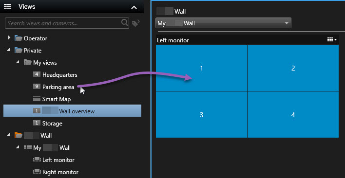

- Een camera toevoegen vanuit een weergave:
- Een camera toevoegen vanuit het deelvenster Camera’s:
- Selecteer de weergave met het Smart Wall-overzicht in het deelvenster Weergaven.
- Ga in het deelvenster Camera’s naar de camera die u wilt toevoegen.
Sleep de camera naar een tegel in een beeldscherm op uw Smart Wall-overzicht. De beelden van de camera worden weergegeven op de Smart Wall.
Om te controleren of u de juiste camera hebt toegevoegd, klikt u op het camerapictogram in het Smart Wall-overzicht. Er wordt een voorbeeld weergegeven.

Ga naar het tabblad Live of Afspelen en open de weergave die het Smart Wall-overzicht bevat.
Ga in het deelvenster Weergaven naar de weergave die u wilt versturen naar de Smart Wall.
Sleep de weergave naar een tegel op het gewenste beeldscherm en laat vervolgens los.

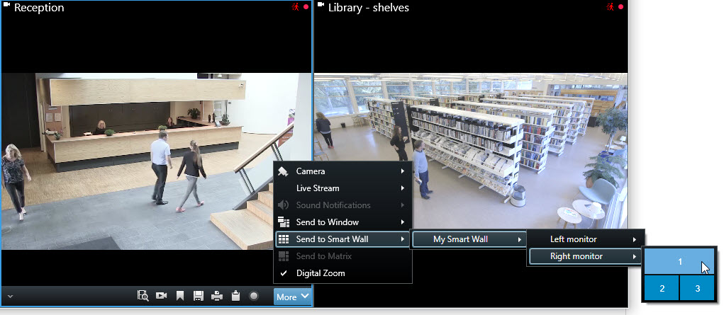

Als u camera’s wilt toevoegen, dan kunt u de camera’s direct slepen vanuit het deelvenster Camera’s. Om tekst toe te voegen selecteert u de tekst in de teksteditor en sleept u de tekst in een tegel in het Smart Wall-overzicht.
Houd de muisaanwijzer boven het weergave-item. De camerawerkbalk wordt weergegeven.
- Klik op Naar Smart Wall verzenden en selecteer de Smart Wall.
Selecteer het beeldscherm en tot slot de tegel binnen het beeldscherm.
De geselecteerde tegel in het Smart Wall-scherm wordt dienovereenkomstig bijgewerkt.

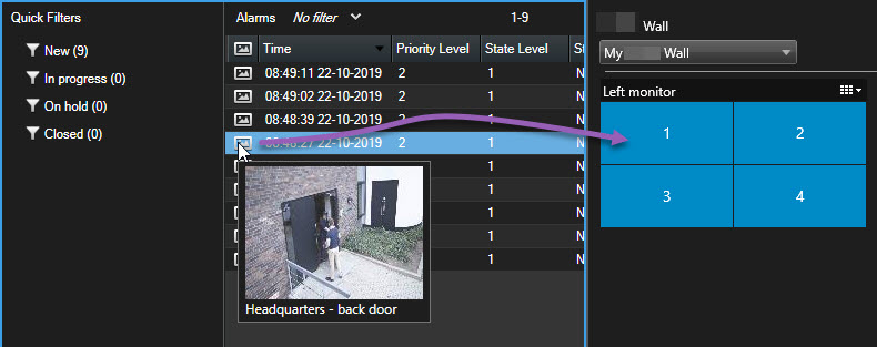

U kunt een prioriteitsoverzicht van alle alarmen delen door de alarmlijst toe te voegen aan uw Smart Wall. Hierdoor kunt u direct vanaf de Smart Wall details van het alarm weergeven en gebruiken. Zie Inhoud weergeven op Smart Wall.
U kunt ook afzonderlijke alarmen weergeven op de Smart Wall door met slepen en neerzetten het alarm vanuit de Alarmlijst toe te voegen.
- Het tijdstip waarop het alarm door de gebeurtenis
Een vooraf gedefinieerd voorval dat plaatsvindt in het bewakingssysteem en dat door het bewakingssysteem wordt gebruikt om acties te starten. Afhankelijk van de configuratie van het bewakingssysteem kunnen gebeurtenissen worden veroorzaakt door invoer vanuit externe sensoren, door gedetecteerde beweging, door gegevens die van andere toepassingen worden ontvangen of handmatig via gebruikersinvoer. Het optreden van een gebeurtenis kan bijvoorbeeld worden gebruikt om een camera met een bepaalde framesnelheid te laten opnemen, uitvoer te activeren, e-mailberichten te verzenden of een combinatie hiervan. is geactiveerd
- De naam en videofeed van het apparaat waardoor het alarm is geactiveerd, en alle apparaten die eraan gerelateerd zijn
- U kunt aanvullende details bekijken en bepaalde instellingen voor het alarm wijzigen door te klikken op de pijl rechtsboven in de positie in de weergave. De details bestaan uit de volgende gegevens:
- De persoon aan wie het alarm is toegewezen, de prioriteit en de status van het alarm. U kunt deze desgewenst wijzigen.
- De bron, of datgene waardoor het alarm is geactiveerd, zoals wanneer een camera beweging detecteert of wanneer een analytische gebeurtenis optreedt.
- Instructies over hoe te reageren op het alarm
- Activiteiten. Dit zijn opmerkingen die gebruikers hebben ingevoerd. Deze geven doorgaans beslissingen of handelingen aan met betrekking tot het alarm. Wanneer iemand de details van het alarm wijzigt, worden bovendien de wijzigingen toegevoegd aan de lijst met activiteiten.
- Als u tijdens het optreden van de gebeurtenis beelden aan het opnemen was, kunt u de beelden weergeven van het moment waarop het alarm is geactiveerd door te klikken op het tabblad Afspelen en vervolgens te klikken op Ga naar alarmtijd.

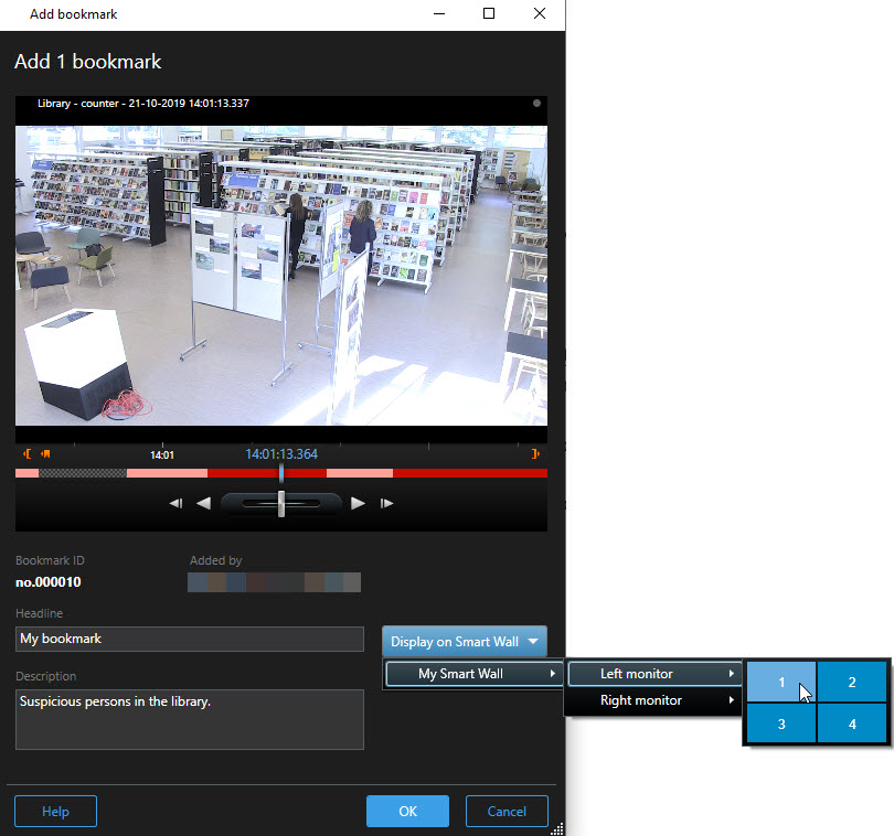

Markeringen verzenden naar Smart Wall
Door een markering naar een Smart Wall te verzenden, kunt u snel één beeld van bijvoorbeeld een persoon of een beeldenreeks van een incident distribueren.
Volg deze stappen:
- Maak een markering zoals is beschreven in Markeringen toevoegen of bewerken of Zoekresultaten markeren.
Klik in het venster dat wordt weergegeven op Weergeven op Smart Wall en selecteer de gewenste Smart Wall.
- Selecteer een beeldscherm en vervolgens een tegel binnen het beeldscherm. De gemarkeerde beeldenreeks wordt weergegeven in de Smart Wall-weergave.
- Als u een stilstaand beeld wilt verzenden in plaats van de beeldenreeks, schakelt u het selectievakje Alleen stilstaand beeld verzenden in.

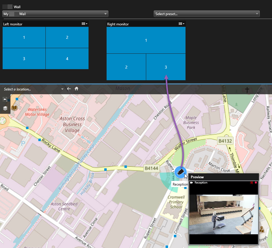

Camera’s vanuit kaarten of Smart Maps slepen naar Smart Wall
Als een bepaalde camera op uw kaart of Smart MapEen kaartfunctionaliteit die gebruikmaakt van een geografisch informatiesysteem om camera’s, structuren en topografische elementen van een bewakingssysteem te visualiseren in geografisch nauwkeurige, realistische beelden. Kaarten die elementen van deze functionaliteit gebruiken, worden Smart Maps genoemd. een incident heeft opgenomen en u wilt de beelden van die camera delen, dan kunt u camera’s vanuit de kaart slepen naar de schermen van de Smart Wall.
U kunt camera’s ook slepen vanuit kaarten in zwevende vensters en secundaire beeldschermen.

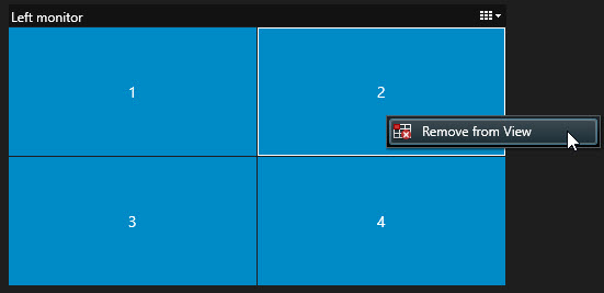

U kunt om diverse redenen inhoud niet meer weergeven in een Smart Wall, bijvoorbeeld wanneer een incident onder controle is of de inhoud niet langer relevant is.
- Ga in het Smart Wall-overzicht naar het scherm dat u wilt wissen.
- Klik op het pictogram
- Selecteer Weergave wissen. In het Smart Wall-overzicht. De tegels worden grijs en alle inhoud wordt verwijderd uit de Smart Wall-weergave.
Als u inhoud van een scherm hebt verwijderd, dan kunt u deze inhoud weer tevoorschijn halen door het resetten van de voorkeurinstellingEen vooraf gedefinieerde indeling voor een afzonderlijk scherm in XProtect Smart Client. Voorkeursinstellingen bevatten voorgedefinieerde instellingen die bepalen welke camera’s worden weergegeven en hoe inhoud op ieder scherm in de videowall wordt gestructureerd. die aan het scherm is gekoppeld.
