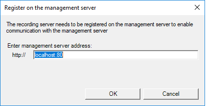

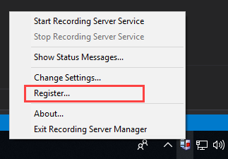

Lorsque vous enregistrez un serveur d'enregistrement, vous le configurez pour qu'il se connecte à votre serveur de gestion. La partie du serveur de gestion qui prend en charge l'enregistrement est le service Authorization Server.
  1. Sur le serveur d'enregistrement, cliquez avec le bouton droit de votre souris sur l'icône Recording Server Manager dans la zone de notification et arrêtez le service Recording Server.
  2. Lorsque le serveur d'enregistrement n'est pas en cours d'exécution, effectuez un clic droit avec votre souris sur l'icône Recording Server Manager de la barre, puis sélectionnez Enregistrer.
  3. Saisissez l'adresse du serveur d'enregistrement que vous souhaitez connecter au serveur d'enregistrement, puis cliquez sur OK.

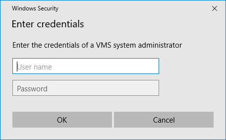

  4. Entrez le nom d'utilisateur et le mot de passe d'un administrateur système de XProtect, puis cliquez sur OK.
  5. Une fenêtre de confirmation apparaît et le serveur d'enregistrement est enregistré. Cliquez avec le bouton droit de votre souris sur l’icône Recording Server Manager dans la zone de notification, puis démarrez le service Recording Server.

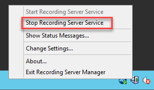

  1. Sur l'ordinateur hébergeant le serveur d'enregistrement, cliquez sur l'icône Recording Server avec le bouton droit de votre souris dans la zone de notification.
  2. Sélectionnez Arrêter le service Recording Server.
  3. Cliquez avec le bouton droit à nouveau sur l'icône Recording Server et sélectionnez Modifier les paramètres.
    La fenêtre Paramètres du Recording Server s'affiche.

  6. Pour redémarrer le service Recording Server, cliquez sur l’icône Recording Server avec le bouton droit de la souris et sélectionnez Démarrer le service Recording Server.
L'arrêt du service Recording Server vous empêche d'enregistrer et de lire des vidéos en direct pendant que vous vérifiez/modifiez la configuration de base du serveur d'enregistrement.

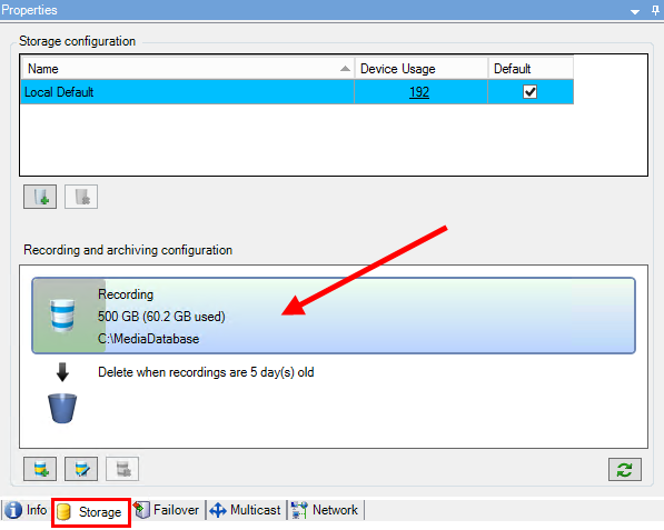

Dans l'onglet Stockage, vous pouvez configurer, gérer et visualiser des emplacements de stockage pour un serveur d'enregistrement sélectionné.

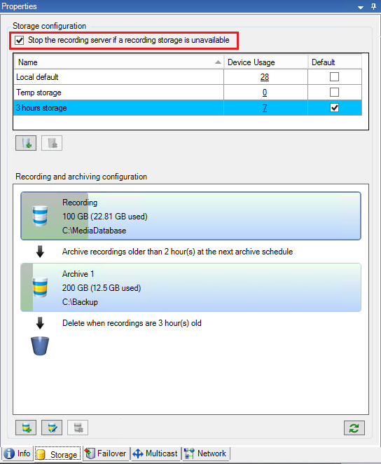

Pour le stockage et l’archivage des enregistrements, la barre horizontale affiche la quantité d'espace libre. Vous pouvez spécifier le comportement du serveur d'enregistrement au cas où le stockage des enregistrements est indisponible. Cela est particulièrement utile si votre système comprend des serveurs de basculement.
Si vous utilisez le Verrouillage des preuves, une ligne rouge s'affiche pour indiquer l'espace utilisé pour la séquence de verrouillage des preuves.

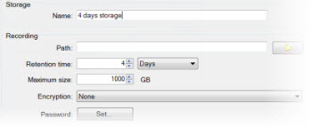

Les champs de taille définissent la taille du stockage d’enregistrements, comme illustré par ce cylindre et sa/ses archive(s) respective(s) :
En termes de durée de rétention et de paramètre de taille pour le stockage d'enregistrement, illustrés par la zone blanche du cylindre, vous définissez l'âge que les enregistrements doivent atteindre avant leur archivage. Dans notre exemple illustré, vous archivez les enregistrements lorsqu'ils sont assez anciens pour être archivés.
La durée de rétention et le paramétrage de taille des archives définissent la durée pendant laquelle les enregistrements demeurent dans l'archive. Les enregistrements demeurent dans l'archive pendant la période spécifiée, ou jusqu'à ce que l'archive atteigne la limite de taille spécifiée. Lorsque ces paramètres sont remplis, le système commence à remplacer les anciens enregistrements de l'archive.
Le calendrier d'archivage définit la fréquence et l'horaire d'archivage.
Le FPS détermine la taille des données dans les bases de données.
Pour archiver vos enregistrements, vous devez régler tous ces paramètres les uns par rapport aux autres. Cela signifie que la durée de rétention de la prochaine archive doit toujours être plus longue que la durée de rétention d'une archive ou base de données d'enregistrement actuelle. En effet, le nombre de jours de rétention indiqué pour une archive inclut toute rétention mentionnée précédemment dans le processus. De plus, l'archivage doit toujours avoir lieu plus fréquemment que ne le permet la durée de rétention. Autrement, vous risquez de perdre des données. Si votre durée de rétention est de 24 heures, toute donnée vieille de plus de 24 heures sera effacée. Ainsi, pour transférer vos données vers l'archive suivante en toute sécurité, il est important d'effectuer l'archivage plus fréquemment que toutes les 24 heures.
Exemple : Ces emplacements de stockage (image à gauche) ont une durée de rétention de 4 jours alors que l'archive suivante (image à droite) a une durée de rétention de 10 jours. L'archivage est réglé de façon à se produire tous les jours à 10h30, permettant un archivage des données bien plus fréquent que la durée de rétention.

Spécifier le comportement lorsque le stockage des enregistrements n'est pas disponible
Par défaut, le serveur d'enregistrement continue de fonctionner si le stockage des enregistrements n'est plus disponible. Si votre système est configuré avec des serveurs d'enregistrement de redondance, vous pouvez spécifier le serveur d'enregistrement pour arrêter l'exécution, pour que les serveurs de basculement prennent le relais :
  1. Sur le serveur d'enregistrement concerné, allez sur l'onglet Stockage.
  2. Sélectionnez l'option Arrêter le serveur d’enregistrement en cas d’indisponibilité d’un stockage d’enregistrement.

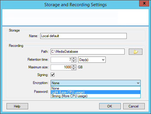

Ajouter un nouvel emplacement de stockage
Lorsque vous ajoutez un nouveau stockage, vous créez toujours un stockage d’enregistrement avec une base de données d’enregistrement prédéfinie appelée Enregistrement. Vous ne pouvez pas renommer la base de données. Hormis le stockage d’enregistrement, un stockage peut contenir un certain nombre d’archives.
  1. Pour ajouter plus de stockage à un serveur d'enregistrement sélectionné, cliquez sur le bouton situé en dessous de la liste de Configuration du stockage. Celui-ci ouvre la boîte de dialogue Paramètres de stockage et d'enregistrement.
  2. Spécifiez les paramètres adéquats (voir Propriétés des paramètres de stockage et d’enregistrement).
  3. Cliquez sur OK.

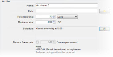

Créer une archive dans un emplacement de stockage
Un emplacement de stockage n'a pas d'archive(s) par défaut, mais vous pouvez les créer.
  1. Pour créer une archive, sélectionnez l'emplacement de stockage pertinent dans la liste Configuration d'enregistrement et d'archivage.
  2. Cliquez sur le bouton situé sous la liste Configuration d'enregistrement et d'archivage.
  3. Dans la boîte de dialogue Paramètres d’archive, spécifiez les paramètres requis (voir Propriétés des paramètres d’archive).
  4. Cliquez sur OK.

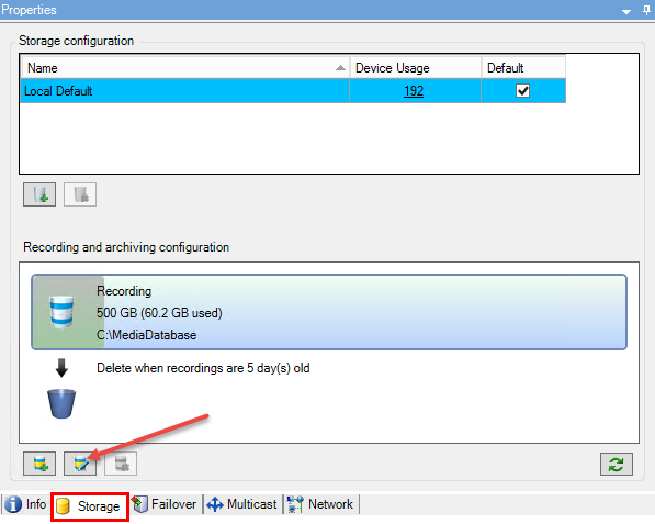

Modifier les paramètres d'un emplacement de stockage ou d'une archive sélectionné(e)
  1. Pour modifier un emplacement de stockage, sélectionnez sa base de données d'enregistrement dans la liste Configuration d'enregistrement et d'archivage. Pour modifier une archive, sélectionnez la base de données de l'archive.
  2. Cliquez sur le bouton Modifier stockage d'enregistrement situé sous la liste Configuration d'enregistrement et d'archivage.
  3. Modifiez une base de données d'enregistrement ou modifiez une archive.
Si vous modifiez la taille maximale d'une base de données, le système archive automatiquement les enregistrements qui dépassent la nouvelle limite. Il archive automatiquement les enregistrements dans l'archive suivante ou les supprime selon les paramètres d'archivage.

  1. Cliquez sur le bouton Modifier stockage d'enregistrement situé sous la liste Configuration d'enregistrement et d'archivage.
  2. Dans la fenêtre de dialogue qui s’affiche, indiquez le niveau de cryptage.
  3. Vous êtes automatiquement redirigé vers la boîte de dialogue Définir un mot de passe. Saisissez un mot de passe et cliquez sur OK.

  1. Sélectionnez l'archive dans la liste Configuration d'enregistrement et d'archivage.
  2. Il est uniquement possible de supprimer la dernière archive de la liste. Il n'est pas nécessaire que l'archive soit vide.
  3. Cliquez sur le bouton situé sous la liste Configuration d'enregistrement et d'archivage.
  4. Cliquez sur Oui.

Propriétés des paramètres de stockage et d'enregistrement
Les fonctions disponibles dépendent du système que vous utilisez. Voir https://www.milestonesys.com/solutions/platform/product-index/ pour plus d'informations.
Dans la boîte de dialogue Paramètres de stockage et d'enregistrement, indiquez les éléments suivants :
Nom
Description
Nom
Renommez l'emplacement de stockage si nécessaire. Les noms doivent être uniques.
Chemin
Spécifiez le chemin jusqu'au répertoire dans lequel vous sauvegardez les enregistrements dans cet emplacement de stockage. L'emplacement de stockage ne doit pas nécessairement être situé sur l'ordinateur du serveur d'enregistrement.
Si le répertoire n'existe pas, vous pouvez le créer. Les disques réseau doivent être indiqués à l'aide du format UNC (Universal Naming Convention), par exemple : \\server\volume\directory\.
Durée de rétention
Précisez la durée pendant laquelle les enregistrements doivent demeurer dans l'archive avant d'être supprimés ou déplacés dans l'archive suivante (en fonction des paramètres de l'archive).
La durée de rétention doit toujours être plus longue que la durée de rétention de l'archive précédente ou de la base de données d'enregistrement par défaut. En effet, le nombre de jours de rétention indiqué pour une archive inclut toutes les périodes de rétention mentionnées précédemment dans le processus.
Taille maximum
Sélectionnez le nombre maximum de giga-octets de données d'enregistrement à enregistrer dans la base de données d'enregistrement.
Les données d'enregistrement supérieures au nombre de giga-octets spécifié seront déplacées automatiquement dans la première archive de la liste - si des archives sont spécifiées - ou supprimées.
S'il y a moins de 5 Go d'espace libre, le système archive toujours automatiquement (ou supprime si aucune archive suivante n'est définie) les plus anciennes données d'une base de données. S'il y a moins de 1 Go d'espace libre, les données seront supprimées. Une base de données a toujours besoin de 250 Mo d'espace libre. Si vous atteignez cette limite (si les données ne sont pas supprimées assez rapidement), aucune autre donnée ne sera ajoutée à la base de données tant que vous n'aurez pas libéré suffisamment d'espace. La taille maximum réelle de votre base de données est la quantité de giga-octets que vous spécifiez, moins 5 Go.
Signature
Active une signature numérique pour les enregistrements. Par exemple, cela signifie que le système confirme qu'une vidéo exportée n'a pas été modifiée ou manipulée lors de la lecture.
Le système utilise l'algorithme SHA-2 pour la signature numérique.
Cryptage
Sélectionnez le niveau de cryptage des enregistrements :
  • Aucun
  • Faible (utilisation du processeur moindre)
  • Fort (utilisation du processeur supérieure)
Le système utilise l'algorithme AES-256 pour le cryptage.
Si vous sélectionnez Faible, une partie de l'enregistrement sera cryptée. Si vous sélectionnez Fort, tout l'enregistrement sera crypté.
Si vous choisissez d'activer le cryptage, vous devez également spécifier un mot de passe ci-dessous.
Mot de passe
Saisissez un mot de passe pour les utilisateurs autorisés à consulter les données cryptées.
Milestone vous recommande d'utiliser des mots de passe forts. Les mots de passe forts ne contiennent pas de mots qui peuvent se trouver dans un dictionnaire ou qui font partie du nom de l'utilisateur. Ils comportent huit ou plusieurs caractères alphanumériques, des majuscules ou minuscules et des caractères spéciaux.

Dans les Paramètres d'archive, spécifiez les éléments suivants :
Nom
Description
Nom
Chemin
Durée de rétention
Taille maximum
Calendrier
Spécifiez un calendrier d'archivage qui définit les intervalles dans lesquels le processus d'archivage doit commencer. Vous pouvez archiver très fréquemment (en principe chaque heure toute l'année) ou très rarement (par exemple, chaque premier lundi tous les 36 mois).
Réduire la fluidité d'image
Pour réduire le FPS lors de l'archivage, sélectionnez la case à cocher Réduire la fluidité d'image et configurez un nombre d'images par seconde (FPS).
La réduction de la fluidité d'image d'un nombre d'images par seconde sélectionné permet de faire en sorte que vos enregistrements prennent moins de place dans l'archive, mais réduit également la qualité de votre archive.
MPEG-4/H.264/H.265 réduit automatiquement aux images clés comme minimum.
0,1 = 1 image par 10 secondes.

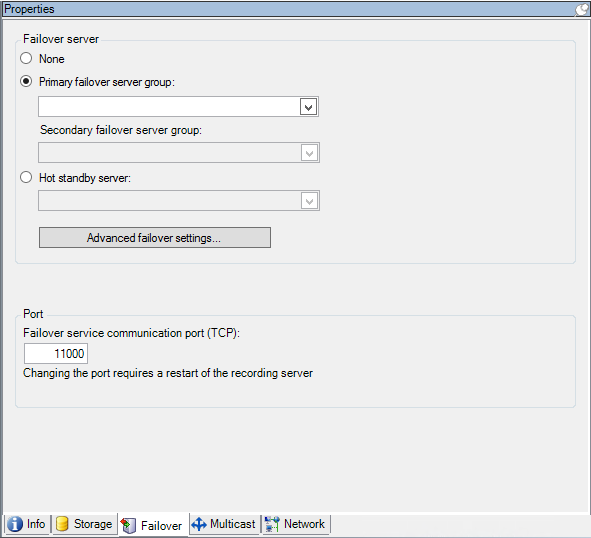

Affecter des serveurs d'enregistrement de redondance
Dans l'onglet Redondance d'un serveur d'enregistrement, vous pouvez choisir parmi trois types de configurations de redondance :
  • Pas de configuration de redondance
  • Une configuration de redondance primaire/secondaire (veille à froid)
  • Une configuration à affectation unique
Si vous sélectionnez b et c, vous devez sélectionner le serveur/les groupes spécifique(s). Avec b, vous pouvez également sélectionner un groupe de redondance secondaire. En cas d'indisponibilité du serveur d'enregistrement, un serveur d'enregistrement de redondance du groupe de redondance primaire prend le relais. Si vous avez également sélectionné un groupe de redondance secondaire, un serveur d'enregistrement de redondance du groupe secondaire prend le relais si tous les serveurs d'enregistrement de redondance du groupe de redondance primaire sont occupés. De cette façon, votre risque se limite à l'absence d'une solution de redondance dans le rare cas où tous les serveurs d'enregistrement de redondance des groupes de redondance primaire et secondaire sont occupés.
  1. Dans le panneau Navigation du site, sélectionnez Serveurs > Serveurs d’enregistrement. Cette commande ouvre une liste de serveurs d'enregistrement.
  2. Dans le volet Vue d'ensemble, sélectionnez le serveur d'enregistrement souhaité puis allez sur l'onglet Redondance.
  3. Pour choisir le type de configuration de redondance, faites votre choix parmi :
    • Aucun
    • Groupe de serveurs de redondance primaire/groupe de serveurs de redondance secondaire
    • Serveur de redondance à affectation unique
    Vous ne pouvez pas choisir le même groupe de redondance comme groupe de redondance primaire et secondaire ni sélectionner des serveurs de redondance ordinaires qui font déjà partie d'un groupe de redondance en tant que serveurs de redondance à affectation unique.
  4. Ensuite, cliquez sur Paramètres de redondance avancés. Ceci ouvre la fenêtre Paramètres de redondance avancés, qui répertorie tous les périphériques rattachés au serveur d'enregistrement sélectionné. Si vous avez sélectionné Aucun, les Paramètres de redondance avancés sont disponibles. Toute sélection est conservée pour toute configuration de redondance ultérieure.
  5. Afin de spécifier le niveau de soutien de redondance, sélectionnez Soutien complet, Uniquement en direct ou Désactivé pour chaque périphérique de la liste. Cliquez sur OK.
  6. Dans le champ Port de communication avec le support de redondance (TCP), modifiez le numéro de port si nécessaire.
Si vous activez la prise en charge du support de redondance et que le serveur est configuré pour continuer à fonctionner en cas d’indisponibilité d’un stockage d’enregistrement, le serveur d’enregistrement redondant ne prendra pas le relais. Pour que le support de redondance fonctionne, vous devez sélectionner l’option Arrêter le serveur d’enregistrement en cas d’indisponibilité d’un stockage d’enregistrement sous l’onglet Stockage.
Propriétés de l'onglet Redondance
Nom
Description
Aucun
Sélectionnez une configuration sans serveur d'enregistrement de redondance.
Groupe de serveurs de basculement primaire / Groupe de serveurs de basculement secondaire
Sélectionnez une configuration de redondance ordinaire avec un groupe de serveurs de redondance primaire, et potentiellement un groupe secondaire.
Sélectionnez une configuration à affectation unique dotée d'un serveur d'enregistrement dédié en tant que serveur de redondance à affectation unique.
Ouvre la fenêtre Paramètres de redondance avancés :
  • Soutien complet : Active un soutien de redondance complète pour le périphérique
  • Uniquement en direct : Active un soutien de redondance complète pour les flux en direct sur le périphérique
  • Désactivé : Désactive le soutien de redondance pour le périphérique
Port de communication avec le service de redondance (TCP)
Par défaut, le numéro de port est 11000. Vous utilisez ce port pour les communications entre les serveurs d'enregistrement et les serveurs d'enregistrement de redondance. Si vous modifiez le port, le serveur d'enregistrement doit être en cours de fonctionnement et doit être connecté au serveur de gestion.

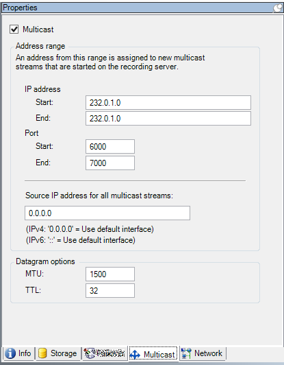

Activez le multicast pour le serveur d’enregistrement
Pour utiliser le multicast, votre infrastructure réseau doit prendre en charge l'IGMP (Internet Group Management Protocol) standard de multicast IP.
  • Dans l’onglet Multicast, sélectionnez la case Multicast
Si la plage d'adresses IP complète pour le multicast est déjà en cours d'utilisation sur un ou plusieurs serveurs d'enregistrement, vous devez libérer tout d'abord certaines adresses IP multicast avant de pouvoir activer le multicast sur des serveurs d'enregistrement supplémentaires.
Les flux de multidiffusion ne sont pas cryptés, même si le serveur d'enregistrement utilise le cryptage.
Affectation de la plage d'adresses IP
Spécifiez la plage que vous souhaitez affecter en tant qu'adresses pour les flux multicast à partir du serveur d'enregistrement sélectionné. Les clients se connectent à ces adresses lorsque les utilisateurs visionnent une vidéo en multicast à partir du serveur d'enregistrement.
Pour chaque envoi de la caméra en multicast, la combinaison d'adresse IP et de port doit être unique (exemple IPv4 : 232.0.1.0:6000). Vous pouvez utiliser une adresse IP et de nombreux ports, ou de nombreuses adresses IP et moins de ports. Par défaut, le système suggère une seule adresse IP et une plage de 1000 ports, mais vous pouvez le modifier selon les besoins.
Les adresses IP pour le multicast doivent être dans la plage définie pour l'affectation d'hôte dynamique par IANA. IANA est l'autorité qui supervise l'affectation globale des adresses IP.
Nom
Description
Adresse IP
Dans le champ Début, indiquez la première adresse IP de la plage désirée. Ensuite, indiquez la dernière adresse IP de la plage dans le champ Fin.
Port
Dans le champ Début, indiquez le premier numéro de port de la plage désirée. Ensuite, indiquez le dernier numéro de port de la plage dans le champ Fin.
Adresse IP source pour tous les flux multicast
Vous pouvez uniquement multidiffuser sur une carte d'interface réseau, donc ce champ est pertinent si votre serveur d'enregistrement possède plus d'une carte d'interface réseau ou s'il possède une carte d'interface réseau comptant plus d'une adresse IP.
Pour utiliser l'interface par défaut du serveur d'enregistrement, laissez la valeur 0.0.0.0 (IPv4) ou :: (IPv6) dans le champ. Si vous souhaitez utiliser une autre carte d'interface réseau, ou une adresse IP différente sur la même carte d'interface réseau, indiquez l'adresse IP de l'interface désirée.
  • IPv4 : 224.0.0.0 à 239.255.255.255.
  • IPv6, la plage est décrite sur le site Web IANA (https://www.iana.org/).
Spécification des options de datagramme
Spécifiez les paramètres relatifs aux paquets de données (datagrammes) transmis par le biais du multicast.
Nom
Description
MTU
Unité de transmission maximum, la plus grande taille de paquet de données physique autorisée (mesurée en octets). Les messages supérieurs à la MTU spécifiée sont divisés en paquets plus petits avant d'être envoyés. La valeur par défaut est 1500, ce qui est également la valeur par défaut sur la plupart des ordinateurs Windows et des réseaux Ethernet.
TTL
Durée de vie, le plus grand nombre de bonds autorisé qu'un paquet de données devrait pouvoir parcourir avant d'être jeté ou renvoyé. Un bond est un point entre deux dispositifs de réseau, généralement un routeur. La valeur par défaut est 128.
Activation du multicast pour des caméras individuelles
Le multicast ne fonctionne que lorsque vous l’activez pour les caméras pertinentes :
  1. Sélectionnez le serveur d'enregistrement et sélectionnez la caméra requise dans le volet Vue d'ensemble.
  2. Dans l'onglet Client, sélectionnez la case Multicast en direct. Répétez ces étapes pour toutes les caméras pertinentes.
