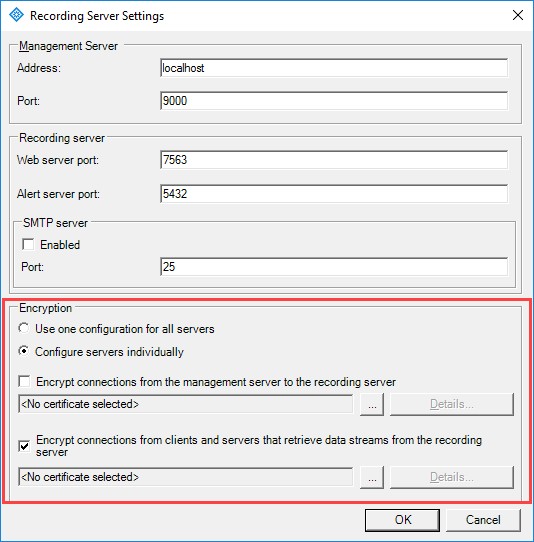

- Sur l'ordinateur hébergeant le serveur d'enregistrement, cliquez sur l'icône Recording Server Manager avec le bouton droit de votre souris dans la zone de notification.
- Sélectionnez Arrêter le service Recording Server.
- Cliquez à nouveau avec le bouton droit de votre souris sur l'icône Recording Server Manager et sélectionnez Modifier les paramètres.
La fenêtre Paramètres du Recording Server s'affiche.
- Au bas, spécifiez les paramètres de cryptage pour le serveur d'enregistrement :
- Crypter les connexions des clients et serveurs recueillant des flux de données depuis le serveur d'enregistrement : Avant d'activer le cryptage, veuillez lire les prérequis énumérés dans ce sujet
- Sélectionner un certificat : Contient une liste des noms de sujet uniques des certificats installés dans l'ordinateur local dans Windows Certificate Store ayant une clé privée.
L'utilisateur du service du serveur d'enregistrement peut désormais accéder à la clé privée. Ce certificat doit être de confiance sur tous les clients.
- Détails : Cliquez pour lire les informations de la Windows Certificate Store sur le certificat sélectionné
- Cliquez sur OK.
- Pour redémarrer le service Recording Server, cliquez sur l’icône Recording Server avec le bouton droit de la souris et sélectionnez Démarrer le service Recording Server.
L'arrêt du service Recording Server vous empêche d'enregistrer et de lire des vidéos en direct pendant que vous vérifiez ou modifiez la configuration de base du serveur d'enregistrement.
Pour vérifier si le serveur d'enregistrement utilise le cryptage, voir Voir le status du cryptage vers les clients.

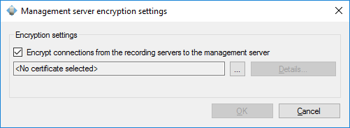

- Sur l'ordinateur hébergeant le serveur de gestion, cliquez sur l'icône Management Server Manager avec le bouton droit de votre souris dans la zone de notification.
- Sélectionnez Service Management Server.
- Cliquez à nouveau avec le bouton droit de votre souris sur l'icône Management Server Manager et sélectionnez Modifier les paramètres de cryptage.
La fenêtre Paramètres du cryptage du serveur de gestion s'affiche.
- Spécifiez les paramètres de cryptage pour le serveur d'enregistrement :
- Crypter les connexions du serveur d'enregistrement au serveur de gestion : Avant d'activer le cryptage, veuillez lire les prérequis énumérés dans ce sujet
- Sélectionner un certificat : Contient une liste des noms de sujet uniques des certificats installés dans l'ordinateur local dans Windows Certificate Store ayant une clé privée et le certificat AC doit être reconnu sur le serveur de gestion.
- Cliquez sur OK.
- Pour redémarrer le service Management Server, cliquez sur l’icône Management Server Manager avec le bouton droit de la souris et sélectionnez Démarrer le service Management Server.
Pour achever l'activation du cryptage, la prochaine étape consiste à mettre à jour les paramètres de cryptage sur chaque serveur d'enregistrement. Pour plus d'informations, voir Activer le cryptage du serveur de gestion.

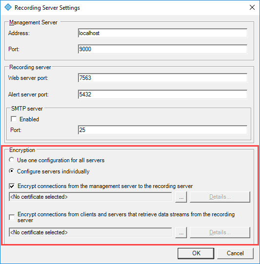

- Crypter les connexions du serveur de gestion au serveur d'enregistrement : Avant d'activer le cryptage, veuillez lire les prérequis énumérés dans ce sujet
- Vous pouvez sélectionner l'option Utiliser une configuration pour tous les serveurs, si vous utilisez le même certificat sur tous les serveur.
- Cliquez sur OK.
- Dans la fenêtre de dialogue Enregistrer sur le serveur de gestion, saisissez l'adresse du serveur de gestion sur lequel vous souhaitez connecter le serveur d'enregistrement, puis cliquez sur OK. Le numéro de port par défaut est 443.
- Entrez le nom d'utilisateur et le mot de passe d'un administrateur système de XProtect, puis cliquez sur OK.
- Pour redémarrer le service Recording Server, cliquez sur l’icône Recording Server avec le bouton droit de la souris et sélectionnez DémarrerRecording Server le service.
