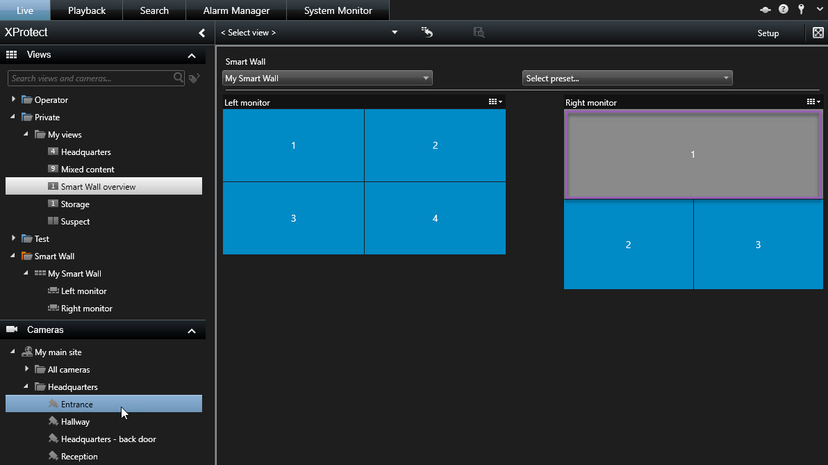

Smart Wall descripción general (explicación)
La Smart Wall vista general es una representación gráfica de un Smart Wall y los monitores que lo componen. La vista general permite controlar lo que se visualiza en el Smart Wall.
La imagen muestra una descripción general Smart Wall con dos monitores:
- El monitor izquierdo tiene una distribución 2x2
- El monitor derecho tiene una distribución 1+5
Las fichas azules en la vista general del Smart Wall muestran el contenido. Las fichas grises están vacías.

Arrastre la cámara a un servidor de archivos en un monitor en la vista general Smart Wall. El vídeo de la cámara se muestra en el Smart Wall.
Para verificar que ha añadido la cámara correcta, haga clic en el icono de la cámara en la vista general Smart Wall. Aparece una vista previa.
