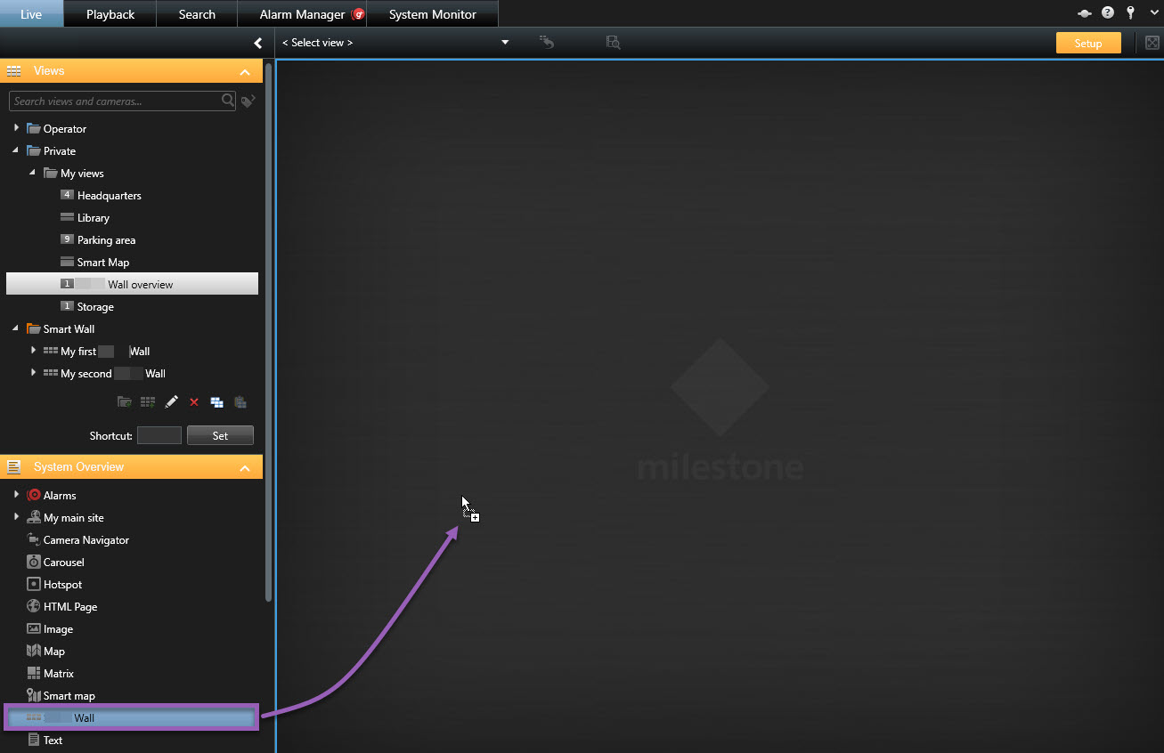

Agregue descripción general Smart Wall a vistas
Antes de que pueda definir el contenido que se debe mostrar en su Smart Wall, primero debe añadir la vista general de Smart Wall a una o más vistas. La vista general es una representación gráfica del Smart Wall.
- Haga clic en Configuración para entrar en el modo de configuración.
- Seleccione la vista a la que desea agregar la vista general de Smart Wall.
En el panel Descripción del sistema, arrastre el elemento Smart Wall hasta el elemento de vista pertinente.
- Haga clic en Configuración de nuevo para salir del modo de configuración.
- Ahora puede comenzar a agregar cámaras y otros tipos de contenido a su Smart Wall.

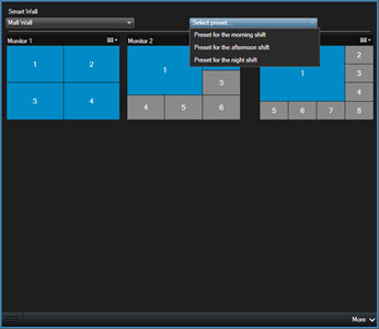

Los valores preestablecidos definidos por el administrador del sistema están asociados con monitores individuales. Cuando se cambian los valores preestablecidos, todos los monitores en el Smart Wall asociados con el valor preestablecido se actualizan.
- Abra la vista que contiene la vista general Smart Wall.
En la lista Seleccionar valor preestablecido , seleccione el valor preestablecido que desea mostrar. Los monitores afectados en la vista general cambian.
- Para ver el contenido en el Smart Wall, consulte XProtect Smart Wall.
Otros usuario pueden cambiar el valor preestablecido manualmente o reglas pueden cambiarlo automáticamente.
