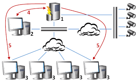

Alarme (Erklärung)
Diese Funktion ist nur verfügbar, wenn XProtect Event Server installiert ist.
Auf Basis der Funktionalität im Event-Server bietet die Alarmfunktion einen allgemeinen Überblick sowie Kontrolle und Skalierbarkeit für Alarme in einer beliebigen Anzahl von Installationen (einschließlich weiterer XProtect-Systeme) innerhalb Ihres Unternehmens. Sie können die Funktion so konfigurieren, dass Alarme auf Folgendem basieren können:
- Interne systembezogene Ereignisse
Zum Beispiel Bewegung, Server antwortet/antwortet nicht, Archivierungsprobleme, zu wenig Speicherplatz usw.
- Externe integrierte Ereignisse
Diese Gruppe kann aus verschiedenen externen Ereignissen bestehen:
- Analyseereignisse
Dies betrifft in der Regel Daten, die von Video-Content-Analyse-Lösungen (CVA) anderer Hersteller bezogen wurden.
- MIP Plug-in-Ereignisse
Mit dem MIP SDK kann ein Drittanbieter individuelle Plug-ins (z. B. für die Integration mit externen Zutrittskontrollsystemen) zu Ihrem System entwickeln.
- Analyseereignisse
Legende:
- Überwachungssystem
- Management Client
- XProtect Smart Client
- Alarmkonfiguration
- Alarmdatenfluss
Sie bearbeiten und delegieren Alarme in der Alarmliste in XProtect Smart Client. Sie können Alarme auch in die Smart-Map- und Karten-Funktion des XProtect Smart Client integrieren.
Alarmkonfiguration (Erklärung)
Die Alarmkonfiguration umfasst:
- Dynamische rollenbasierte Einrichtung der Alarmbearbeitung
- Zentraler technischer Überblick über alle Komponenten: Server, Kameras und externe Einheiten
- Konfiguration der zentralen Protokollierung aller eingehenden Alarme und Systeminformationen
- Handhabung von Plug-ins zur Unterstützung der benutzerdefinierten Integration anderer Systeme, z. B. externer Zutrittskontroll- oder VCA-basierter Systeme
In der Regel werden Alarme durch die Sichtbarkeit des Objekts kontrolliert, das den Alarm verursacht. Deshalb gibt es vier verschiedene Aspekte, die eine wichtige Rolle in Bezug auf Alarme spielen und bestimmen, wer sie in welchem Umfang kontrollieren/verwalten kann:
