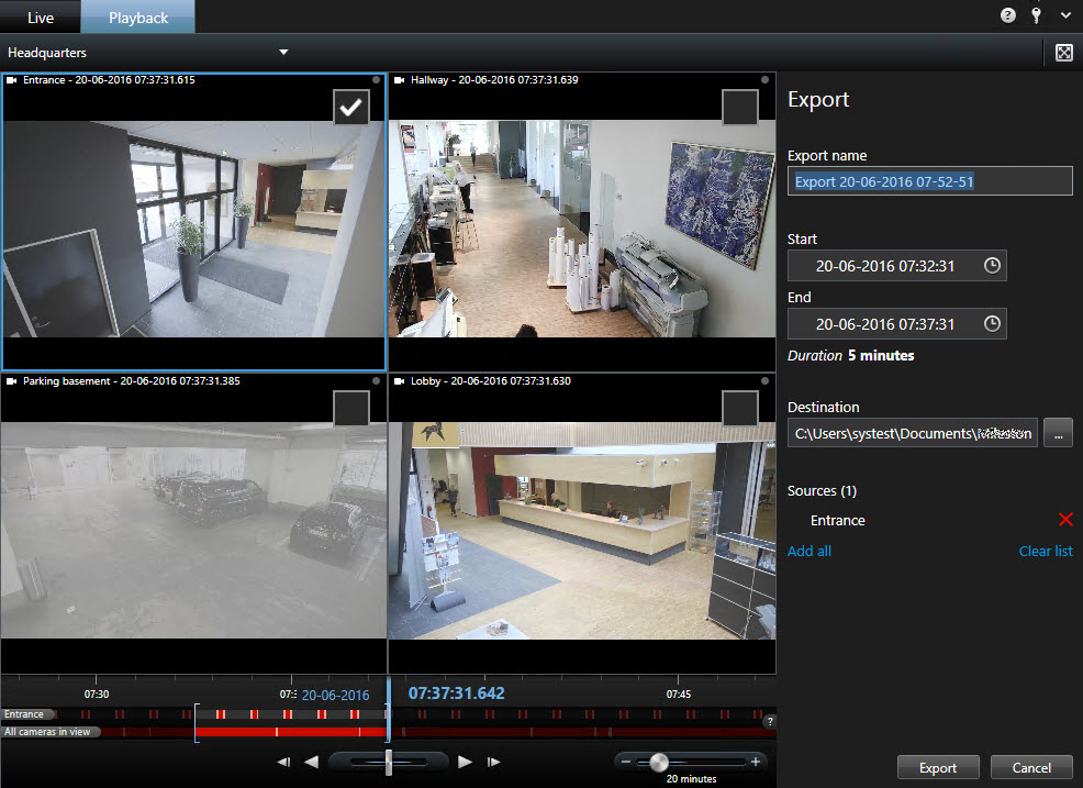

Esportazione del video in modalità semplificata
In modalità semplificata è possibile esportare il video per documentare un incidente.
Maschera privacyUn colore sfocato o tinta unita che copre un'area del video nella vista della telecamera. Le aree definite sono sfocate o coperte nel live, riproduzione, hotspot, carosello, smart map, ricerca avanzata e modalità di esportazione nei client., formato riproduttore multimediale e fermo immagine sono funzionalità disponibili solo in modalità avanzata. Fare clic su , quindi su per passare alla modalità avanzata.
  1. Seleziona la vista contenente le telecamere che hanno ripreso l'incidente.
  2. Nella scheda Riproduzione, a destra della cronologia, fare clic sul pulsante Esporta. Viene visualizzato il pannello Esporta. Solo la telecamera messa a fuoco viene visualizzata nell'elenco Sorgenti.
  3. Per ogni telecamera che si intende includere nell'esportazione, selezionare la casella di controllo associata. Se la stessa telecamera compare più volte in una vista. viene selezionata automaticamente ogni volta.
  4. È inoltre possibile includere telecamere da altre viste. Modificando la vista non si perdono le impostazioni dell'esportazione.
  5. Specificare ora di inizio e di fine. È inoltre possibile impostare l'intervallo di tempo nella cronologia trascinando le parentesi quadre a sinistra o a destra.
  6. Fare clic su Esporta. Il pannello verrà chiuso e la barra di stato verde nell'angolo superiore destro indicherà l'avanzamento dell'esportazione.
  7. Al termine dell'esportazione è possibile fare clic sul pulsante Informazioni sulla barra di stato per visualizzare il video esportato.
