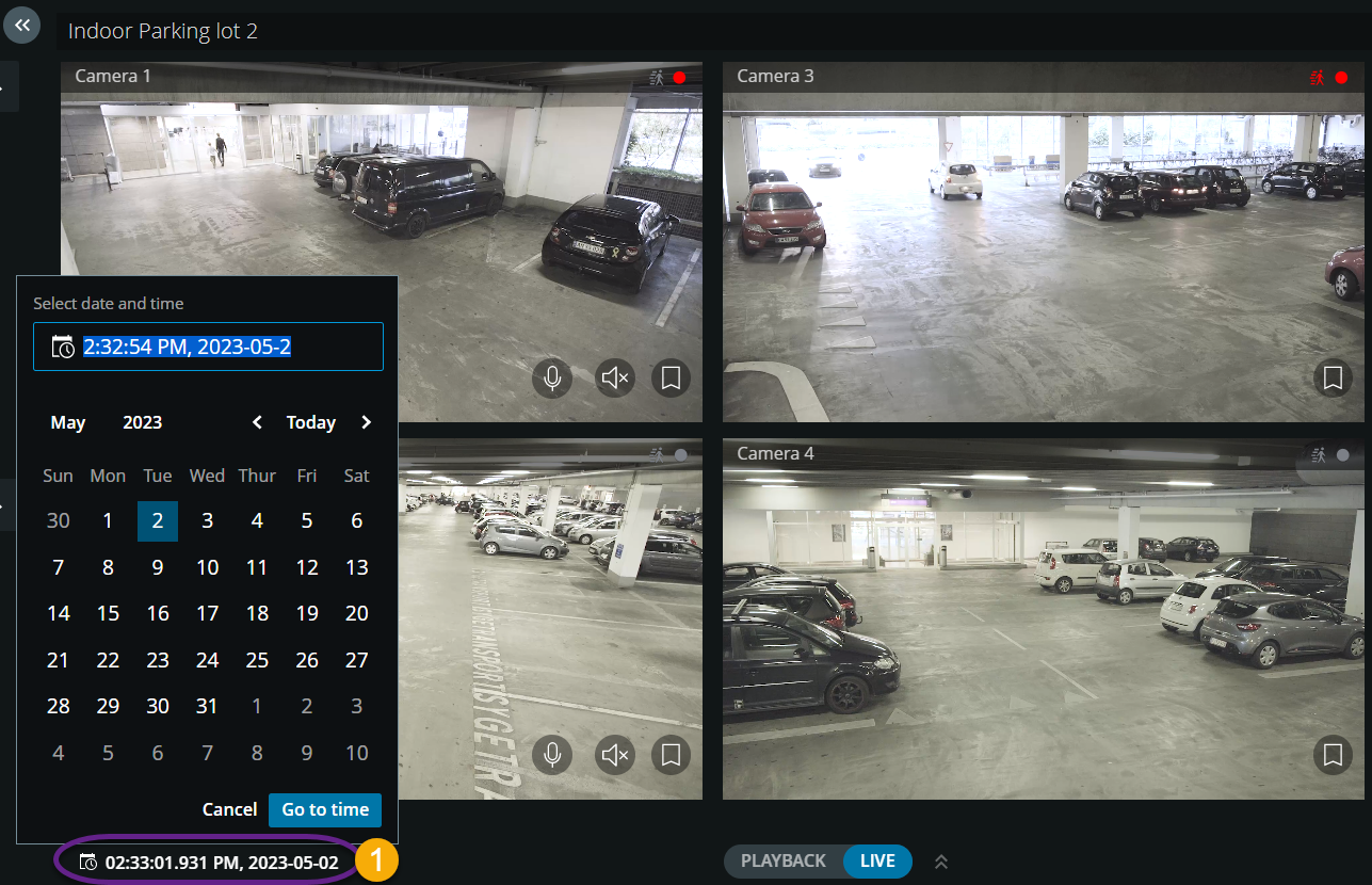

Dans l'onglet Vues, vous pouvez spécifier le temps de lecture de la vidéo à l’aide du sélecteur de temps.
  1. Dans le volet gauche, recherchez et cliquez sur une caméra ou une vue comportant plusieurs caméras.

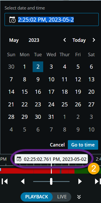

  2. Pour ouvrir le sélecteur de temps :
    • En mode En direct, dans le coin inférieur gauche du volet d’affichage, cliquez sur le 1.pngindicateur de temps actuel.
  3. Dans le champ de saisie, spécifiez manuellement les nouvelles valeurs de date et d’heure de l’enregistrement. Vous pouvez également sélectionner la nouvelle date dans le calendrier.
  4. Cliquez sur Aller à l’heure.
