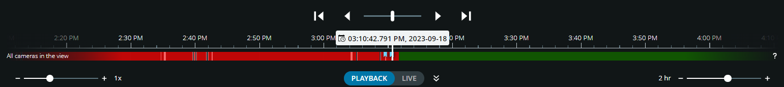

No XProtect Web Client, você pode usar a linha do tempo para pesquisar e identificar rapidamente as gravações.
Na guia Visualizações:
  1. Localize e clique em uma câmera ou visualização com câmeras. A linha do tempo está disponível em visualizações de câmera única e múltipla.
  2. Alterne para modo de reprodução para mostrar a linha do tempo e use os controles da linha do tempo para fazer o seguinte:
    Item
    O que posso fazer com ele?
    Clique e segure o controle deslizante de reprodução e arraste-o para a esquerda ou direita. Libere o controle deslizante de reprodução para começar a reproduzir a gravação no horário escolhido.
    No modo ao vivo, visualize a hora atual do vídeo no indicador de hora atual no canto inferior esquerdo do painel de visualização da câmera. Clique para abrir o seletor de tempo e selecione uma data e hora para ir para um momento específico no vídeo.
    No modo de reprodução, visualize o tempo selecionado da gravação no indicador de tempo no centro da linha do tempo. Clique para abrir o seletor de tempo e selecione uma data e hora para ir para um momento específico no vídeo. (consulte Especificar tempo para reprodução de vídeo).
    Reproduzir a gravação para trás ou para a frente.
    Pausar a reprodução da gravação.
    Vá para a sequência anterior ou seguinte.
    Alterne rapidamente entre os modos ao vivo e de reprodução. Ocultar ou mostrar a linha do tempo.
    Clique no ícone de ponto de interrogação para abrir a legenda de códigos de cores da linha do tempo:
    • Cinza – Indica períodos sem gravações.
    • Verde – Indica períodos futuros.
    • Vermelho-claro – Indica períodos com gravações.
    • Vermelho - Indica períodos de tempo com gravações com movimento.
    • Azul claro - Indica marcadores adicionados às gravações.
    No canto inferior esquerdo da linha do tempo, arraste o controle deslizante de velocidade para a esquerda ou clique no sinal de menos para reduzir a velocidade da reprodução. Arraste o controle deslizante de velocidade para a direita ou clique no sinal de mais para acelerar a reprodução. O valor padrão é x1.
    No canto inferior direito da linha do tempo, arraste o controle deslizante de tempo para a esquerda ou clique no sinal de menos para reduzir o intervalo de tempo para reproduzir o vídeo. Arraste o controle deslizante de tempo para a direita ou clique no sinal de mais para aumentar o intervalo de tempo para reproduzir o vídeo.
    • Passe o mouse sobre um ícone de marcador para visualizar o nome do marcador e o nome da câmera que gravou o videoclipe do marcador.
    • Clique no ícone de marcador para abrir o pop-up de visualização de marcador e reproduza o videoclipe do marcador (consulte Marcadores). No menu Mais, você pode fazer o seguinte:
      • Ir para Marcadores - Abra o marcador na lista de marcadores na guia Marcadores. Visualize os detalhes do marcador e edite ou exclua o marcador.
      • Editar - Edite o título, a descrição ou o intervalo de tempo do marcador.
      • Excluir - Excluir o marcador.
  3. Para acessar um horário específico na gravação, clique e segure a faixa da linha do tempo e comece a arrastá-la para a esquerda ou para a direita.
