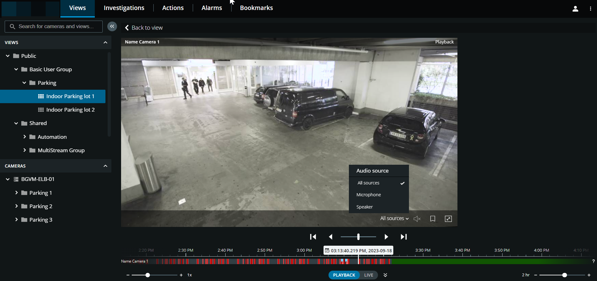

В раздела изгледи :
  1. В раздела Екран с камери отидете в папка с камери и щракнете върху камера, която искате да видите. Видеото започва да се възпроизвежда в режим на живо.
  2. На времевата линия щракнете върху възпроизвеждане , за да се покаже графикът в режим на възпроизвеждане ( Използване на графика в режим на възпроизвежданевижте).
В лентата с инструменти на камерата:
Позиция
Какво мога да направя с него?
Изберете аудио източника, който искате да слушате, когато видеозаписът е с двупосочно аудио ( Изисквания за използване на "Натисни и говори"вж. Възпроизвеждане на аудио във видеозаписи).
Стартирайте или спрете възпроизвеждането на аудио с видеозаписа ( Изисквания за слушане на входящо аудиовижте).
Добавяне на отметка към записан видеоклип за бързо намиране на подходящи видеопоследователности ( Добавяне или редактиране на отметкивж.).
Въведете пълен екран. Кликнете WebC_exit_full_screen_icon.png или натиснете Esc , за да излезете от цял екран.

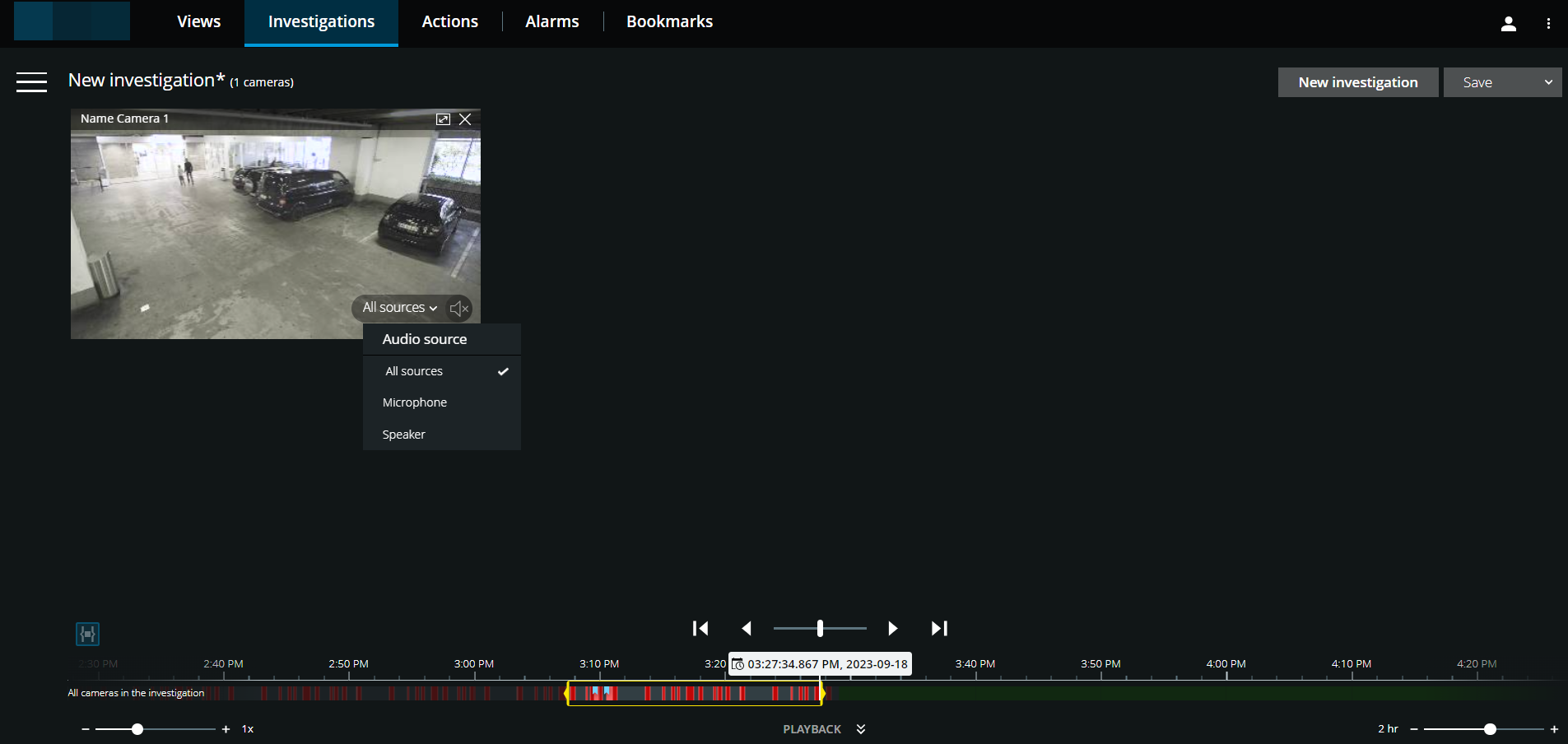

В раздела " Разследвания ":
Ако искате да възпроизведете запис от една камера, но имате повече от една камера в избраната група, можете да премахнете ненужните камери. За да направите това, следвайте тези Премахване на ненужните камери от видео възпроизвежданетостъпки.
  1. На времевата линия посочете времето за видео възпроизвеждане, като използвате режима за избор на време или инструмента за избор на време (вж. Използване на графика при разследвания или Задаване на време за видео възпроизвеждане).
  2. Използвайте управлението на графика, за да възпроизвеждате видеото назад или напред в рамките на скобите за избор на време.
  3. По избор. Щракнете, MobC_audio_inactive.png за да започнете или MobC_audio_active.png да спрете възпроизвеждането на входящо аудио, когато възпроизвеждате видеозаписа напред с нормална скорост (за камери с прикрепени микрофони).
  4. По избор. Щракнете, за MobC_audio_inactive.png да започнете или MobC_audio_active.png да спрете възпроизвеждането на аудио (за камери с прикрепени микрофони и говорители). Изберете аудио източника, който искате да слушате, когато видеозаписът е с двупосочно аудио ( Възпроизвеждане на аудио във видеозаписивж.).
