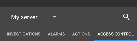

  1. Åbn appen og tryk på den server, du vil oprette forbindelse til, fra listen over servere.
  2. Åbn Adgangskontrol:
    • Android - Tryk på fanen Adgangskontrol, så på Respond_to_access_requests_2.jpg og vælg Adgangsanmodninger.
    • iOS - Tryk på MobC_iOS_access_control.png og så på Adgangsanmodninger.
