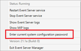

Introduceți parola curentă de configurare a sistemului
Dacă parola de configurare a sistemului a fost modificată pe serverul pentru management, trebuie să introduceți parola curentă de configurare a sistemului pe serverul de evenimente, pentru ca componentele de sistem să continue să funcționeze.
  1. În zona de notificare, faceți clic dreapta pe pictograma tăvii Event Server Manager. Apare un meniu contextual.
    Meniul contextual se afișează după ce utilizatorul a făcut clic dreapta pe pictograma tăvii Event Server Manager.
  2. Faceți clic pe Introduceți parola curentă de configurare a sistemului.
  3. Introduceți aceeași parolă de configurare a sistemului care a fost introdusă pe serverul pentru management.
