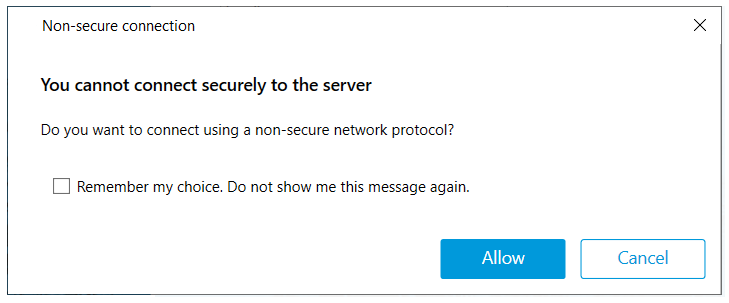

Iniciar sesión utilizando una conexión no segura
Cuando inicia sesión en XProtect Management Client, es posible que se pregunte si quiere iniciar sesión utilizando un protocolo de red no seguro.
Ventana de mensaje sobre una conexión no segura.
  • Haga clic en Permitir para iniciar sesión sin tener en cuenta la notificación. Para evitar recibir esta notificación en el futuro, seleccione Recuerden mi elección. No volver a mostrarme este mensaje o haga clic en Herramientas > Opciones y, a continuación, seleccione Permitir la conexión no segura con el servidor (es necesario reiniciar Management Client).
Para obtener información sobre comunicación segura, consulte Comunicación segura.

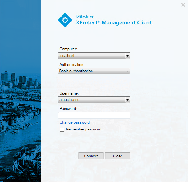

Cambiar su contraseña de usuario básico
Si inicia sesión como un Usuario básico, puede cambiar su contraseña. Si elige un método de autenticación diferente, solo el administrador del sistema puede cambiar su contraseña. Cambiar la contraseña con frecuencia aumenta la seguridad de su sistema VMS XProtect.
  1. Inicio XProtect Management Client.
  2. Especifique su información de acceso. En la lista de Autenticación, seleccione Autenticación básica. Aparece un enlace con el texto Cambiar contraseña.
    La ventana de inicio de sesión para usuarios básicos en XProtect Management Client.
  3. Haga clic en el enlace.
  4. Siga las instrucciones y guarde los cambios.
  5. Ahora puede iniciar sesión en XProtect Management Client utilizando su contraseña nueva.
