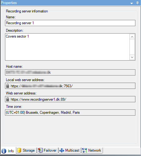

Pestaña Información (servidor de grabación)
En la pestaña Información, puede verificar o editar el nombre y la descripción del servidor de grabación.
Puede ver el nombre de host y las direcciones. El icono del candado delante de la dirección del servidor web indica comunicación cifrada con los clientes y servicios que recuperan flujos de datos desde este servidor de grabación.
Resumen de la pestaña Información para un servidor de grabación seleccionado.
Nombre
Descripción
Nombre
Puede elegir introducir un nombre para el servidor de grabación. El nombre se utiliza en el sistema y los clientes cuando se aparece recogido el servidor de grabación. No es necesario que el nombre sea único.
Cuando cambie el nombre de un servidor de grabación, el nombre cambia globalmente en Management Client.
Descripción
Puede elegir entre una descripción que aparece en un número de listados dentro del sistema. Una descripción no es obligatoria.
Nombre de host
Muestra el nombre de host del servidor de grabación.
Dirección del servidor web local
Muestra la dirección local del servidor web del servidor de grabación. Usted utiliza la dirección local, por ejemplo, para gestionar comandos de control de cámaras PTZ, y para gestionar la navegación y las solicitudes en directo desde XProtect Smart Client.
La dirección incluye el número de puerto que se usa para la comunicación con el servidor web (normalmente puerto 7563).
Si habilita el cifrado a clientes y servidores que recuperan flujos de datos del servidor de grabación, aparece el icono de un candado, y la dirección incluye https en lugar de http.
Dirección de servidor web
Muestra la dirección pública del servidor web del servidor de grabación en Internet.
Si su instalación utiliza un cortafuegos o un router NAT, introduzca la dirección del cortafuegos o el router NAT de modo que los clientes que accedan al sistema de vigilancia en Internet se puedan conectar al servidor de grabación.
Usted especifica la dirección pública y el número de puerto en la pestaña Red.
Zona horaria
Muestra la zona horaria en la que está ubicado el servidor de grabación.

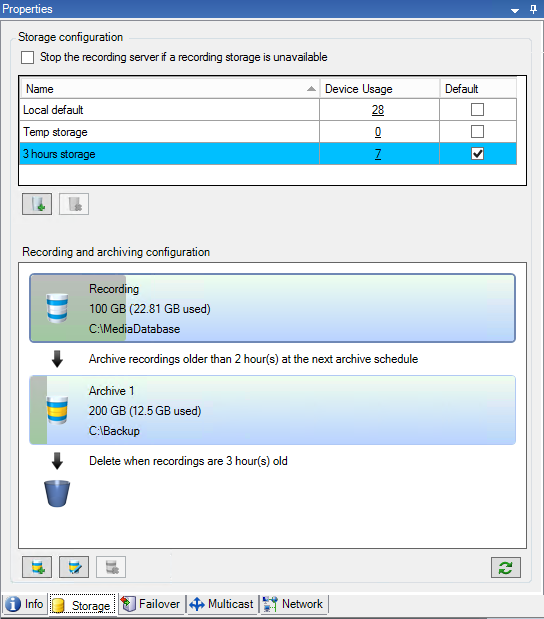

Pestaña Almacenamiento (servidor de grabación)
Propiedades de Ajustes de almacenamiento y grabación
Nota
La funcionalidad disponible depende del sistema que esté utilizando. Vea la lista completa de características, que está disponible en la página de descripción del producto en el sitio web Milestone (<link xlink:href="https://www.milestonesys.com/products/software/xprotect-comparison/">https://www.milestonesys.com/products/software/xprotect-comparison/</link>).
Para acceder a los ajustes de almacenamiento y grabación, haga clic en el icono Editar almacenamiento de grabación:
En el cuadro de diálogo Ajustes de almacenamiento y grabación, especifique lo siguiente:
Nombre
Descripción
Nombre
En caso necesario, cambie el nombre del almacenamiento. Los nombres deben ser únicos.
Ruta
Especifique la ruta al directorio en el que guarda grabaciones en este almacenamiento. El almacenamiento no necesariamente tiene que estar ubicado en el servidor de grabación.
Si el directorio no existe, puede crearlo. Las unidades de red deben especificarse utilizando el formato UNC (Convención de Nomenclatura Universal, Universal Naming Convention), por ejemplo: \\server\volume\directory\.
Periodo de retención
Especifique durante cuánto tiempo deben permanecer las grabaciones en el archivo antes de que se eliminen o se muevan al siguiente archivo (dependiendo de los ajustes de archivo).
El tiempo de retención siempre debe ser superior al tiempo de retención del archivo previo o la base de datos de grabación predeterminada. Esto se debe a que el número de días de retención especificado para un archivo incluye todos los periodos de retención indicados previamente en el proceso.
Tamaño máximo
Seleccione el número máximo de gigabytes de datos de grabación para guardar en la base de datos de grabaciones.
La grabación de datos que supere el número especificado de gigabytes se mueve automáticamente al primer archivo de la lista - si se especifica alguno - o se elimina.
Importante
Cuando hay menos de 5 GB de espacio libre, el sistema siempre autoarchiva (o elimina si no se ha definido ningún próximo archivo) los datos más antiguos en una base de datos. Si hay menos de 1 GB de espacio libre, los datos se eliminan. Una base de datos siempre requiere 250 MB de espacio libre. Si alcanza este límite (si no se eliminan datos lo bastante rápido), no se escriben más datos en la base de datos hasta que haga liberado suficiente espacio. El tamaño máximo real de su base de datos es la cantidad de gigabytes que especifique, menos 5 GB.

Propiedades de ajustes de archivo
Para acceder a los ajustes de archivo, haga clic en el icono Añadir archivo:
En el cuadro de diálogo Ajustes de archivo, especifique lo siguiente:
Nombre
Descripción
Nombre
Ruta
Tamaño máximo
Importante
Calendario
Especifique un calendario de archivado que describa los intervalos en los que se debe iniciar el proceso de archivado. Puede archiva con mucha frecuencia (en principio cada hora durante todo el año), o con muy poca frecuencia (por ejemplo, cada primer lunes o cada 36 meses).
Reducir velocidad de fotogramas
Para reducir los FPS al archivar, seleccione la casilla de verificación Reducir velocidad de fotogramas y establezca un valor de fotogramas por segundo (FPS).
La reducción de la velocidad de fotogramas en un número seleccionado de FPS hace que las grabaciones ocupen menos espacio en el archivo, pero también reduce la calidad de su archivo.
MPEG-4/H.264/H.265 se reduce automáticamente a fotogramas clave como mínimo.
0,1 = 1 fotograma por 10 segundos.

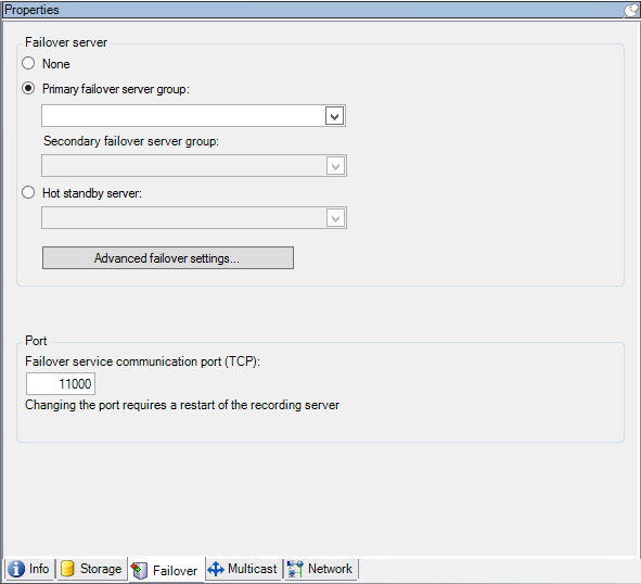

Pestaña Failover (servidor de grabación)
Propiedades de la pestaña Failover
Nombre
Descripción
Ninguno
Seleccione una configuración sin servidores de grabación failover.
Grupo del servidor failover principal/Grupo del servidor failover secundario
Seleccione una configuración de failover regular con un grupo de servidor de failover principal y posiblemente uno secundario.
Servidor de espera en caliente
Seleccione una configuración de espera activa con un servidor de grabación dedicado como servidor de espera activa.
Ajustes avanzados de failover
Abre la ventana Ajustes avanzados de failover:
  • Soporte total: Habilita el soporte de failover completo para el dispositivo
  • Solo directo: Habilita solo el soporte de failover para cinco flujos en el dispositivo
  • Deshabilitado: Deshabilita el soporte de failover para el dispositivo
Puerto de comunicaciones de servicio de failover (TCP)
De forma predeterminada, el número de puerto es 11000. Utiliza este puerto para la comunicación entre servidores de grabación y servidores de grabación failover. Si cambia el puerto, el servidor de grabación debe estar en ejecución y debe estar conectado al servidor de gestión.

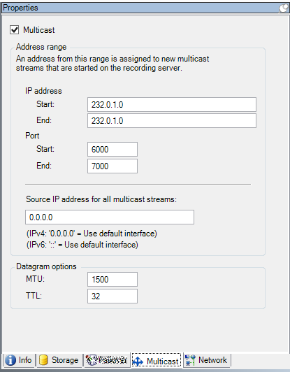

Pestaña Multidifusión (servidor de grabación)
Asignar rango de direcciones IP
Especifique el rango que quiere asignar como direcciones para flujos multidifusión para el servidor de grabación seleccionado. Los clientes se conectan a estas direcciones cuando los usuarios ven vídeo multidifusión desde el servidor de grabación.
Para cada contenido de cámara de multidifusión, la combinación de dirección IP y puerto debe ser única (ejemplo de IPv4: 232.0.1.0:6000). Puede usar una dirección IP y muchos puertos o muchas direcciones IP y pocos puertos. De forma predeterminada, el sistema sugiere una única dirección IP y un rango de 1000 puertos, pero puede cambiar esto según sea necesario.
Las direcciones IP para multidifusión deben estar dentro del rango definido para asignación de host dinámico mediante IANA. IANA el la autoridad que supervisa la asignación de direcciones IP globales.
Nombre
Descripción
Dirección IP
En el campo Iniciar, especifique la primera dirección IP en el rango requerido. A continuación, especifique la última dirección IP en el rango en el campo Final.
Puerto
En el campo Iniciar, especifique el primer número de puerto en el rango requerido. A continuación, especifique el último número de puerto en el rango en el campo Final.
Dirección IP de origen para todos los flujos multidifusión
Solo puede realizar multidifusión en una tarjeta de interfaz de red, de modo que este campo es relevante si su servidor de grabación tiene más de una tarjeta de interfaz de red o si tiene una tarjeta de interfaz de red con más de una dirección IP.
Para utilizar la interfaz predeterminada del servidor de grabación, deje el valor 0.0.0.0 (IPv4) o: (IPv6) en el campo. Si quiere utilizar otra tarjeta de interfaz de red o una dirección IP distinta en la misma tarjeta de interfaz de red, especifique la dirección IP de la interfaz requerida.
  • IPv4: 224.0.0.0 a 239.255.255.255.
  • IPv6, el rango se describe en el sitio web de IANA (https://www.iana.org/).
Especificar opciones de datagramas
Especifique los justes para paquetes de datos (datagramas) transmitidos mediante multidifusión.
Nombre
Descripción
MTU
Unidad de transmisión máxima, el tamaño del paquete de datos físico más grande permitido (medido en bytes). Los mensajes mayores a la MTU especificada se dividen en paquetes más pequeños antes de su envío. El valor predeterminado es 1500, que también es el valor predeterminado en la mayoría de ordenadores Windows y redes Ethernet.
TTL
Tiempo hasta Directo, la mayor cantidad permitida de saltos que un paquete de datos debería poder viajar antes de ser descartado o devuelto. Un salto es un punto entre dos dispositivos de red, normalmente un router. El valor predeterminado es 128.
