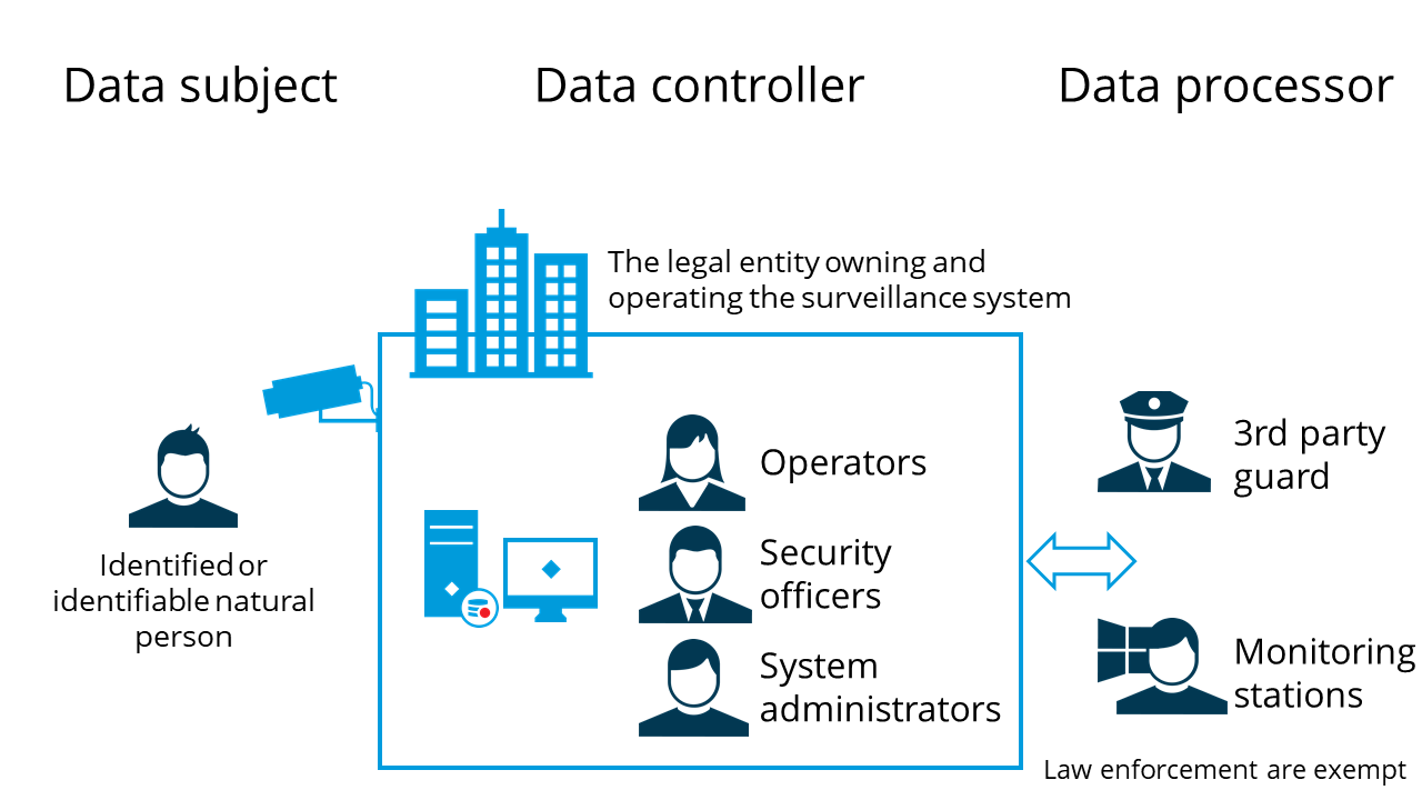

在GDPR和视频监控方面,有三类利益相关者。本文档的这一部分定义了每个利益相关方,并描述了他们各自在GDPR方面的责任。
数据主体
数据主体是指其个人数据被收集、持有或处理的任何人。
数据主体是视频监控的被查看对象,无论是故意的还是偶然的。
数据主体也是参与视频管理软件操作的任何注册人员,例如操作员或指定的第三方保安。
GDPR的主要目标是保护这些数据主体的个人数据。

数据控制器
在视频监控环境中,数据控制器拥有并操作视频监控系统。数据控制者是收集、处理和共享有关数据主体的数据的法人。

数据控制器角色
以下部分描述了各个数据控制器的职责:
安保干事(视频管理软件主管)
安全管理人员或主管负责执行GDPR合规环境。安全管理人员必须:

VMS系统管理员
系统管理员负责设置符合GDPR的系统环境。系统管理员会执行以下操作:

VMS操作员
视频管理软件操作员在访问系统中的数据时(例如,在查看视频或导出视频时)必须遵循流程和工作说明。
为了符合GDPR,操作员必须满足以下条件:
  • 对GDPR和数据导出规则的一般了解
  • GDPR培训
    操作员应对视频监控系统进行充分的培训,以确保摄像机上捕捉到的数据主体的隐私和其他基本权利不受侵犯。必须让他们了解视频监控政策的定义(例如,视频证据分发程序)、如有疑问应联系谁(上报点人员,如主管或数据保护官)等(请参阅 安保干事(视频管理软件主管))。

数据处理器
如果一个组织将其全部或部分视频监控活动外包给第三方(数据处理方),作为数据控制方,它仍然有责任遵守GDPR。例如,保安人员在为一家私营公司工作的组织的接待区监控实时监控视频,而该组织将实时监控任务外包给了这家公司。在这种情况下,组织必须确保保安人员根据GDPR进行活动。
为了符合GDPR,第三方数据处理方(不包括执法部门)必须:
