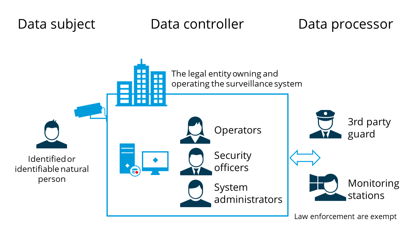

SpråkSvenska
När det gäller GDPR och videoövervakning finns det tre kategorier av intressenter. Detta avsnitt av dokumentet definierar varje intressent och beskriver deras respektive ansvar avseende GDPR.
Registrerad
En registrerad är en person vars personuppgifter samlas in, lagras eller behandlas.
Registrerade personer är de visade objekten i videoövervakning, oavsett om det är avsiktligt eller oavsiktligt.
Registrerade är också alla registrerade personer som deltar i driften av VMS, till exempel operatörer eller namngivna tredjepartsvakter.
Huvudsyftet med GDPR är att skydda personuppgifterna för dessa registrerade.

Datakontrollant
I samband med videoövervakning äger och driver de registeransvariga videoövervakningssystemen. Personuppgiftsansvariga är den juridiska person som samlar in, behandlar och delar data om den registrerade.
Vilket ansvar har den registeransvarige?
Registeransvariga är skyldiga att respektera dataskyddsprinciper och uppfylla vissa specifika skyldigheter. Den registeransvarige måste vidta lämpliga tekniska och organisatoriska åtgärder för att säkerställa och kunna visa att behandlingen utförs i enlighet med GDPR. Detta inkluderar även:
  • Tillämpa och upprätthålla informationssäkerhetspolicyer och -procedurer för att skydda personuppgifter. Sådana interna riktlinjer och processer bör godkännas på högsta nivå inom organisationen och därför vara bindande för all personal.
  • Upprätthålla en översikt över register över personuppgifter och behandlingsflöden, till exempel register över behandlingsaktiviteter (artikel 30, GDPR) och en förteckning över system och arkiv som hanterar personuppgifter (den XProtect VMS-system och andra system som lagrar personuppgifter såsom personalregister, avtal med personuppgiftsbiträden osv., inklusive information om hur och var personuppgifter flödar). För en exempelmall för en post för bearbetningsaktiviteter, se mallen Record of Processing Activities.
  • Införa mekanismer som verkställer interna riktlinjer och processer, inklusive klagomålsförfaranden, för att göra sådana riktlinjer effektiva i praktiken. Detta innefattar att skapa medvetenhet om dataskydd samt utbildning och instruktioner för personalen. Utbildning i medvetenhet finns på: https://milestonesys.fuseuniversal.com/.
  • Definiera videoövervakningspolicyn (se Bilaga: Policy för videoövervakning). Denna policy måste hänvisa till nationell lagstiftning om videoövervakning.
  • Genomföra konsekvensbedömningar avseende dataskydd, särskilt för viss uppgiftsbehandling som anses medföra särskilda risker för de registrerades rättigheter och friheter, till exempel på grund av sin art, sin omfattning eller sitt syfte (se Bilaga: Konsekvensanalys avseende dataskydd).
  • Se till att de antagna åtgärderna är öppna för insyn för de registrerade och för allmänheten i allmänhet. Insynskraven bidrar till de registeransvarigas ansvarsskyldighet (till exempel offentliggörande av integritetspolicyer på internet, insyn i interna klagomålsförfaranden och offentliggörande i årsrapporter).
  • Offentliggöra information om rätten till information (se Bilaga: Meddelande på plats). Detta meddelande informerar berörda personer om syftet med övervakningen, vem som lagrar de uppgifter som samlas in (registeransvarig) och lagringspolicyn.
  • Tilldela ansvar för dataskydd till utsedda personer med direkt ansvar för att deras organisationer efterlever dataskyddslagar. Utse i synnerhet uppgiftsskyddsombudet.

Roller som personuppgiftsansvarig
Följande avsnitt beskriver respektive registeransvarigas ansvar:
Säkerhetsansvarig (VMS-förman)
Säkerhetstjänstemän eller förmän ansvarar för att genomdriva GDPR-kompatibel miljö. Säkerhetstjänstemännen måste:

VMS-systemadministratör
Systemadministratörer är ansvariga för att konfigurera en GDPR-kompatibel systemmiljö. Systemadministratörer gör bland följande:

VMS-operatör
VMS-operatörer måste följa processer och arbetsinstruktioner vid åtkomst av data i systemet, till exempel vid visning av video eller export av video, och så vidare.
