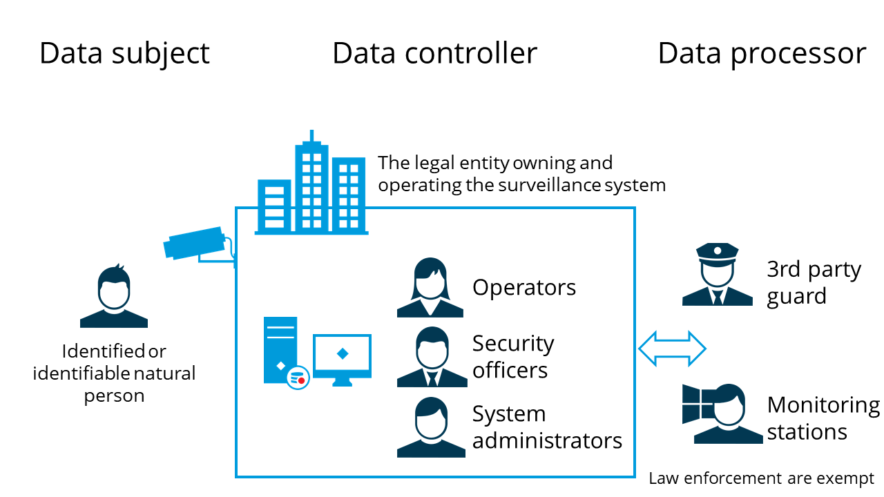

Що се отнася до GDPR и видеонаблюдението, има три класа заинтересовани страни. Този раздел на документа определя всяка заинтересована страна и описва съответните им отговорности по отношение на GDPR.
Субект на данните
Субект на данни е всяко лице, чиито лични данни се събират, съхраняват или обработват.
Субектите на данните са наблюдаваните обекти на видеонаблюдение, независимо дали са умишлени или случайни.
Субектите на данните са също така всяко регистрирано лице, участващо в работата на VMS, например оператори или назовани охранители от трети страни.
Основната цел на GDPR е да защити личните данни на тези субекти на данни.

Администратор на данни
В контекста на видеонаблюдението администраторите на данни притежават и управляват системите за видеонаблюдение. Администраторите на данни са юридическото лице, което събира, обработва и споделя данни за субекта на данните.
Какви са отговорностите на администратора на данни?
Администраторите на данни са длъжни да спазват принципите за защита на данните и да изпълняват определени специфични задължения. Администраторът на данни трябва да предприеме подходящи технически и организационни мерки, за да гарантира и да може да докаже, че обработването се извършва в съответствие с GDPR. Това включва също:

Роли на администратор на данни
Следните раздели описват отговорностите на съответните администратори на данни:
Служител по сигурността (VMS супервайзор)
Служителите по сигурността или надзорните органи са отговорни за прилагането на средата, която е в съответствие с GDPR. Служителите по сигурността трябва:
