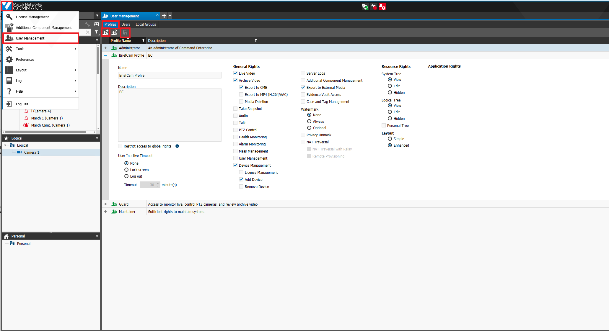

创建BriefCam用户配置文件
在March NetworksCES管理中:
  1. 点击左上角的3月网络标志。
  2. 单击“添加目录”按钮。
    将会打开“添加目录”对话框。
  3. 从下拉列表中,选择“User Management(用户管理)”选项。
  4. 选择“设定档”标签。
  5. 单击“Add New Profile(添加新配置文件)”按钮(屏幕左上方)。
  6. 创建BriefCam配置文件。
  7. 启用下列权限(维持所有其他设定原样):
    • 即時視訊
    • 归档视讯
    • 汇出至CME
    • 装置管理
    • 新增装置
    • 汇出至外部媒体
单击“保存”图标(屏幕的左上角)。

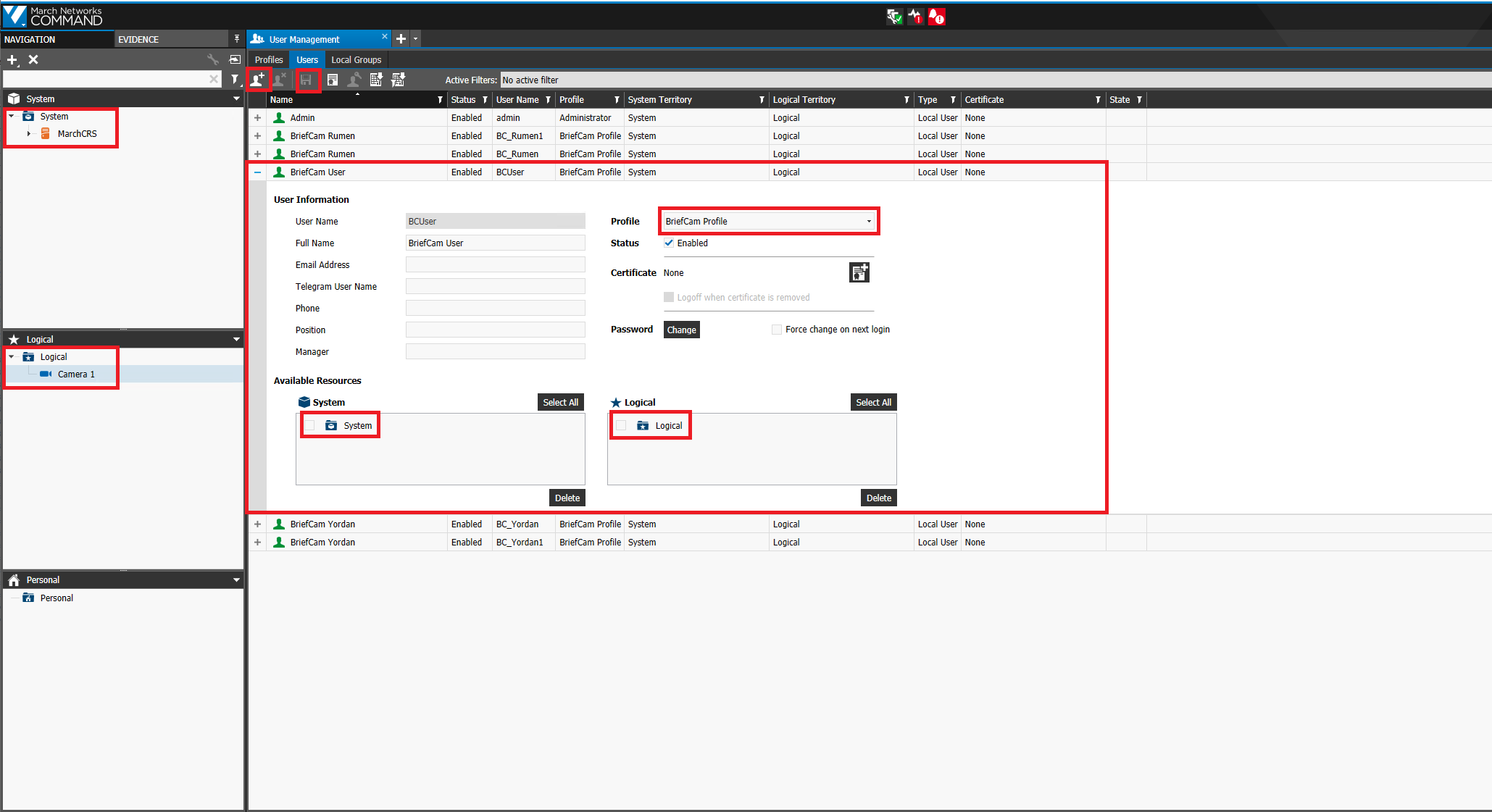

创建BriefCam用户
  1. 单击左上角的March Network徽标。
  2. 从下拉列表中,选择“User Management(用户管理)”选项。
  3. 选择“用户”选项卡。
  4. 单击“创建新用户”按钮。
  5. 填入使用者名称。
  6. 从设定档下拉式清单中,选取先前建立的BriefCam设定档。
  7. 将状态设定为已启用。
  8. 设定使用者密码。
  9. 拖放整合将使用的系BriefCam统和逻辑资源。
  10. 系统和逻辑资源可以是录影机、个别摄影机或整个系统。如果整合需要访问整个CES系统,只需拖放整个系统和逻辑文件夹。确保只拖放将使用的资源。
  11. 单击“保存”图标。

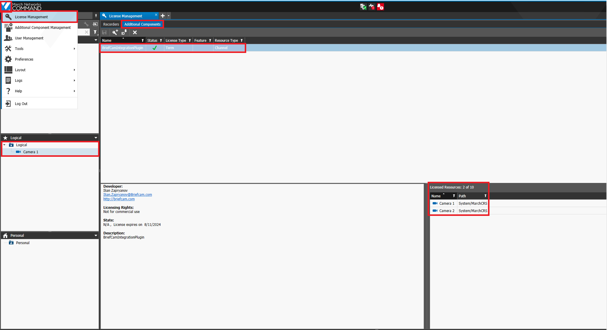

将系统/逻辑资源新增至整合授BriefCam权
  2. 从下拉式清单中,选取“授权管理”选项。
  3. 选择“Additional Components(其他组件)”选项卡。
  4. 选择BriefCamIntegration插件。
  5. 将所需的所有摄影机从逻辑树状结构拖放至授权资源。

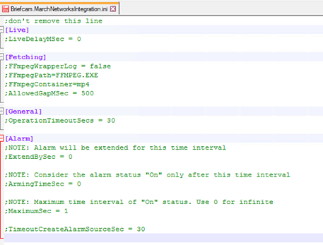

设定整合
安装此March Networks插件后,您将拥有一个Briefcam.MarchNetworksIntegration.ini配置文件,默认位置为:C:\Program Files\BriefCam\BriefCam Server\plugins .
此档案包含下列参数:
  • LiveDelayMSec –如果视讯管理软体的时钟和讯号不同步,且即时串流时间与时间不同,BriefCam则设定传入即时串流的延BriefCam迟。
  • FmpegWrapperLog –启用FmpegWrapper的其他记录。
  • FmpegPath –ffmpeg.exe文件的路径。
  • FmPEGContainer – FFMPEG使用的容器类型。
  • AllowedGapMsec –撷取的视讯中允许的毫秒间隔数。
  • OperationTimeoutSecs –视讯管理软体与系统之间所有一般操作的逾时BriefCam。
  • ExtendBySec –警报将延长至此时间间隔。
  • ArmingTimeSec -仅在此时间间隔过后,警报状态才会被视为“开启”。
  • MaximumSec –“开启”状态的最大时间间隔。使用0代表无限。
  • TimeoutCreateAlarmSourceSec –建立警报的超时。
