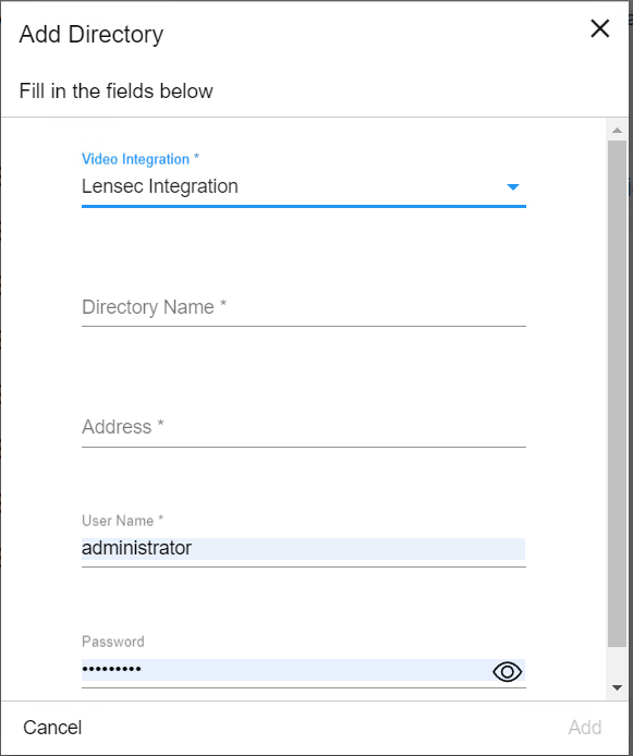

将视讯Lensec管理软体新增为目录 BriefCam

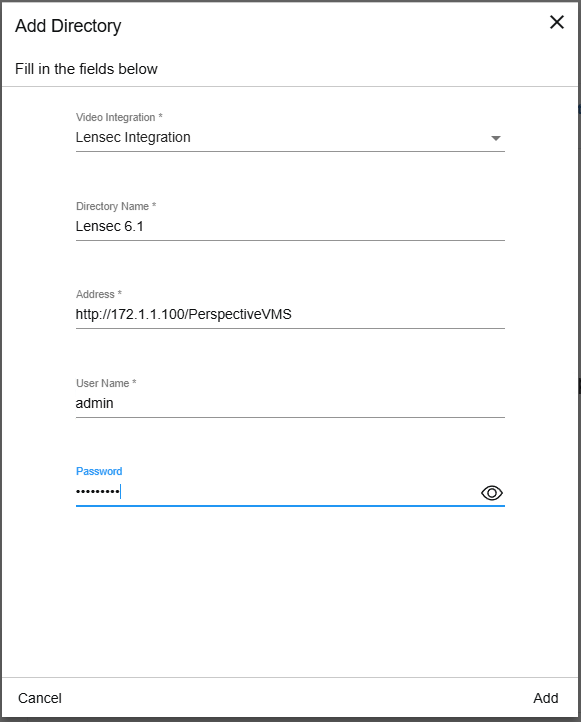

  1. 从“视讯整合”栏位中选取“Lensec整合”。
  2. 在目录名称字段中,输入用户目录的显示名称。
  3. 输入视讯管理软体位址。VMS地址是VMS的URL –http(s)://{VMS-Server-Address}/{VMS-Endpoint}。可以在安装期间设定VMS端点。预设值为PerspectiveVMS,例如http://172.1.1.100/PerspectiveVMS:。
  4. 输入管理员的使用者名称。
  5. 输入管理员使用者的密码。

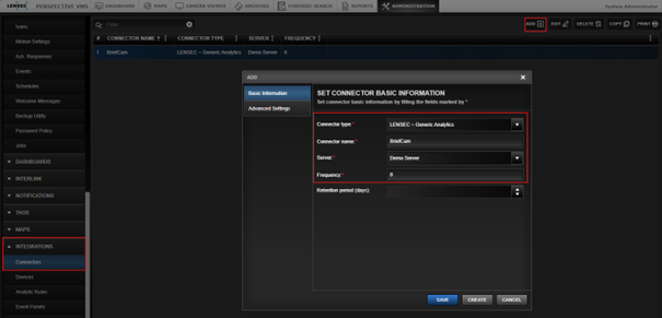

  1. 开启VMS管理。
  2. 导览至整合>连接器。
  3. 按一下“新增”以新增连接器。

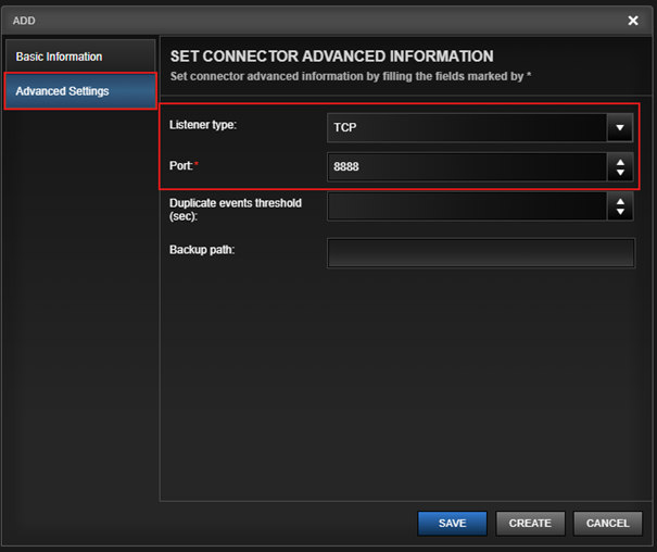

  4. 在连接器类型字段中,选择LENSEC -常规分析。
  5. 在连接器名称字段中输入BriefCam。
  6. 在“服务器”字段中,选择将接收警报的服务器。
  7. 将频率字段设置为0。
  8. 导览至“进阶设定”。
  9. 将侦听器类型设置为TCP。
  10. 在端口字段中,输入将用于接收警报的端口BriefCam。
  11. 按一下建立。
成功建立连接器后,VMS将开启连接埠。
确定已对BriefCam机器开启此连接埠。

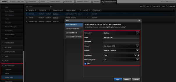

步驟 2.建立摄影机分析规则
对于将从BriefCam(AWS)接收警报的每个摄影机,需要建立分析规则。
  1. 导览至整合>分析规则。
  2. 按一下“新增”。
  3. 从连接器列表中,选择BriefCam。
  4. 在名称字段中,输入分析规则的名称。
  5. 在摄影机栏位中,选取触发规则时将使用的摄影机。
  6. 从提供商列表中,选择BriefCam。
  7. 从“事件”面板列表中,选择显示警报的面板。
  8. 从最小记录层级栏位,根据使用者需求选取所需的记录层级。
  9. 将规则设定为活跃。

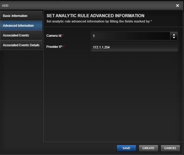

  10. 导览至“进阶资讯”。
  11. 在摄影机Id栏位中,输入先前所选摄影机的ID(步骤5)。
  12. 在“Provider IP(提供商IP)”字段中,输入将发送警报的服BriefCam务器的IP地址。
    如果伺服器位于与视讯管理软体不同的网路上,则需要使用视讯管理软体网路闸道位址,而不是伺服器位址。

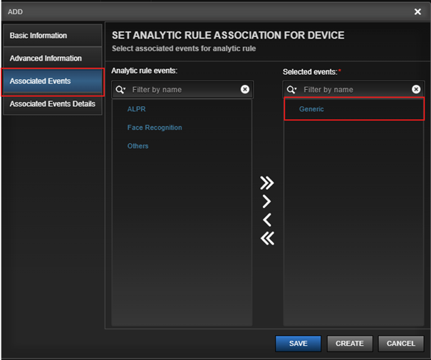

  13. 导览至相关的事件。
  14. 将一般新增至所选事件。
  15. 按一下建立。

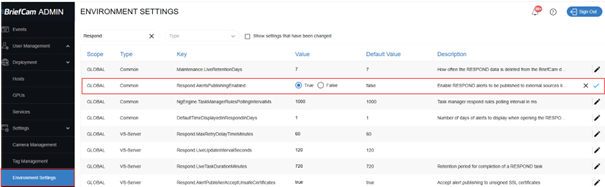

启用警报传送:
  1. 在中,BriefCam Administrator Console打开设定选项卡。
  2. 将Respond.AlertsPublishingEnabled环境设定设为True。
  3. 储存值。

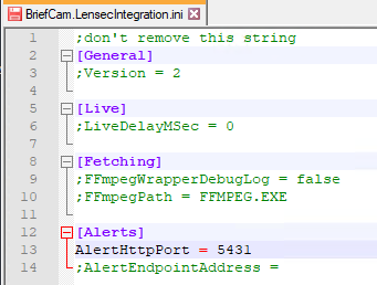

  1. 开启设定BriefCam.LensecIntegration.ini档(位于C:\Program Files\BriefCam\BriefCam Server\plugins)。
  2. 在AlertsHTTPORT参数中,输入BriefCam连接器的连接埠。
  3. 请移除列开头的分号。
  4. 储存档案。
  5. 重新启动VSServer服务。
AlertendpointAddress参数默认为BriefCam目录中设置的服务器地址。
如果需要将警报发送到其他VMS服务器,请在AlertendpointAddress参数中输入服务器地址并启用(通过删除行开头的分号)。

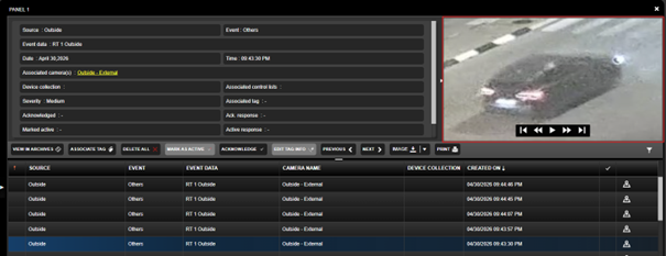

BriefCam 透视VMS面板中的警报缩略图
当警报被传送到视讯管理软体时,中继资料会包含超连结,超连结的缩图由BriefCam产生。
这些缩图已产生并位于BriefCam共用资料夹中。
视讯管理软体机器必须能够存取BriefCam共用资料夹,才能正确显示这些缩图。
如果VMS无法存取BriefCam共用资料夹,它将根据警示时间,从其自己的录制视讯产生缩图。

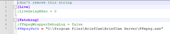

  4. 开启该Briefcam.LensecIntegration.ini档案(位于C:\Program Files\BriefCam\BriefCam Server\pluginsFFmpegPath)并将设定变更为:C:\Program Files\BriefCam\BriefCam Server\FFmpeg.exe .储存变更。
