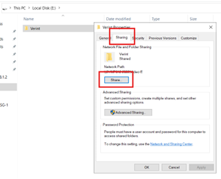

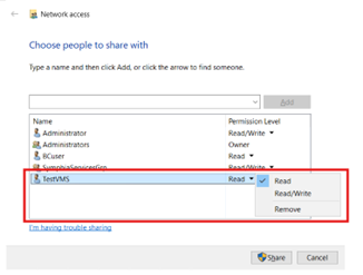

  1. 針對儲存視訊錄影的每個儲存空間(通常為E:\Verint),建立可存取視訊管理軟體檔案系統的Windows使用者,BriefCam以便能夠從視訊管理軟體擷取視訊。通過執行以下步驟授予訪問權限:
    1. 用滑鼠右鍵按一下儲存錄影的檔案屬性:共用標籤->共用按鈕。
    2. 新增具有讀取權限的已建立Windows使用者。

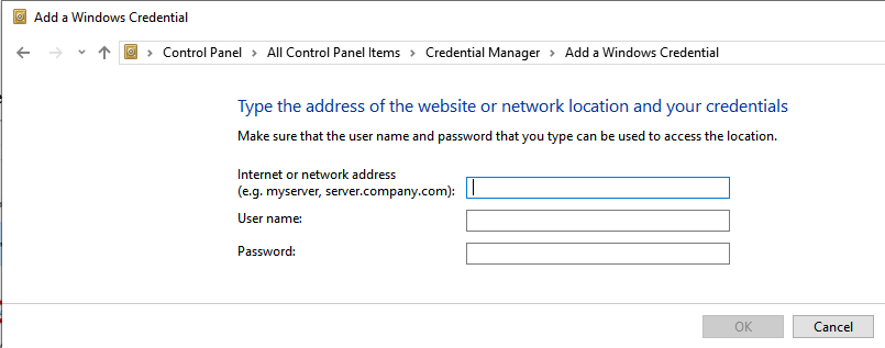

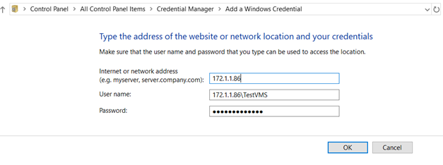

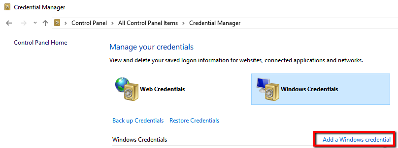

  2. 在每部擷取伺服器上,導覽至控制面板->使用者帳戶->認證管理員,然後按一下“新增Windows認證”,在認證管理員中新增包含已建立Windows使用者的VMS IP。
  3. 系統將提示您填寫三個字段:
  • VMS IP
  • 實際的Windows使用者名稱:VMS IP\Username
  • 密碼
請確保輸入正確的詳細信息。

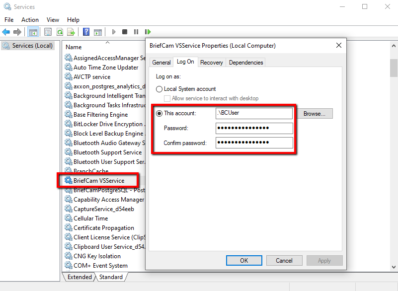

  5. 將VSService設置為以您已配置為有權訪問VMS文件系統的用戶身份登錄。為此,請通過開始菜單或任務管理器打開“服務”對話框。
  6. 在列表中找到VSService服務,右鍵單擊該服務,選擇“屬性”,然後選擇“登錄”選項卡。
  7. 單擊此帳戶單選按鈕並填寫詳細信息(帳戶名和密碼)。 確保您輸入正確的憑證,並且帳戶名稱與在前幾個步驟中選擇的使用者相同。
請注意,視訊Intellicence管理軟體登入認證有大小寫之分。

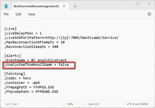

根據預設,Intellicence整合所傳送警示的縮圖影像的名稱一律設定為“Thumbnail.bmp”。 當不同警報的縮略圖保存到同一位置時,這可能會導致問題-警報的縮略圖顯示錯誤。
如果您希望每個縮圖都有自己的名稱(包含警示開始時間的攝影機名稱),請將BriefCam.IntelliceneIntegration32.ini檔案的參UseCustomThumbnailName數設定為true並從列開頭移除分號。檔案位於:C:\Program Files\BriefCam\BriefCam Serv-er\32\BriefCam.IntelliceneIntegration32\ BriefCam.IntelliceneIntegration32.ini.

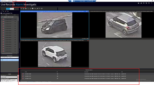

傳送警示至 Intellicence
警報可以傳送到用Intellicence戶端的UI。
警示會透Intellicence過事件傳送至。

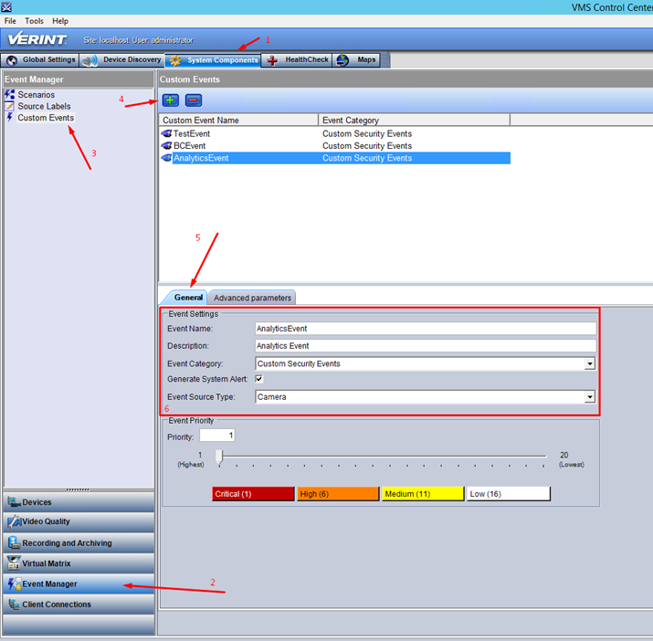

若要啟用此功能,請在VMS控制中心執行下列步驟。
建立新事件。
  1. 單擊“System Components(系統組件)”選項卡。
  2. 單擊“Event Manager(事件管理器)”選項。
  3. 在事件管理器部分中,單擊自定義事件。
  4. 在“自訂事件”區段中,按一下加號(Intellicence plus button.png )按鈕。
  5. 單擊“一般”選項卡。

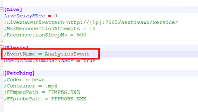

  6. 定義事件設定。請注意,事件必須與BriefCam.IntelliceneIntegration32.ini檔案中EventName參數所設定的值相同。
  7. 若要儲存變更,請移至其他表格。對於v8.1.2,請改單擊“應用”按鈕。

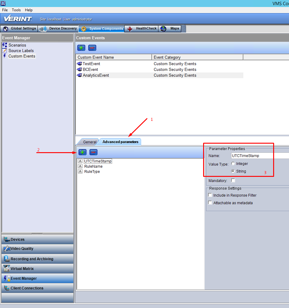

定義事件的進階參數。
  1. 單擊“高級參數”選項卡。
  2. 單擊加號(Intellicence plus button.png )按鈕。
  3. 決定要與事件一起發送以下哪些信息,並在此基礎上定義相關的客戶字段(使用這些確切的名稱):RuleName,RuleTypeObjectId,AlertId,AlertTimeCameraId,CameraName,ThumbnailFace Name,Face Source URL,Face ConfidenceLpr No,Lpr ConfidenceClassColorPerson Attributes,,,,Class Details,,List Name,,,,,,,。
  4. 請務必將所有欄位的值類型設定為字串。

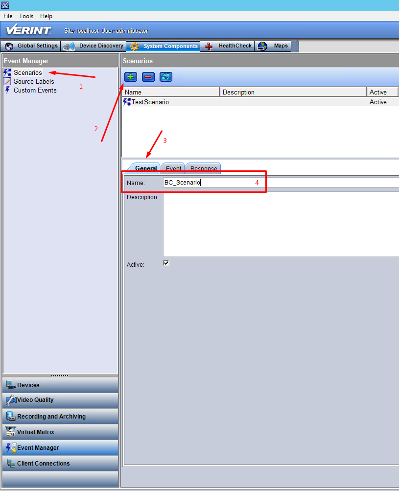

新增新情況。
  1. 在事件管理器部分中,單擊場景選項。
  3. 在“一般”標籤中,定義情況。在下面的圖片中,它被命名為BC_Scenario。

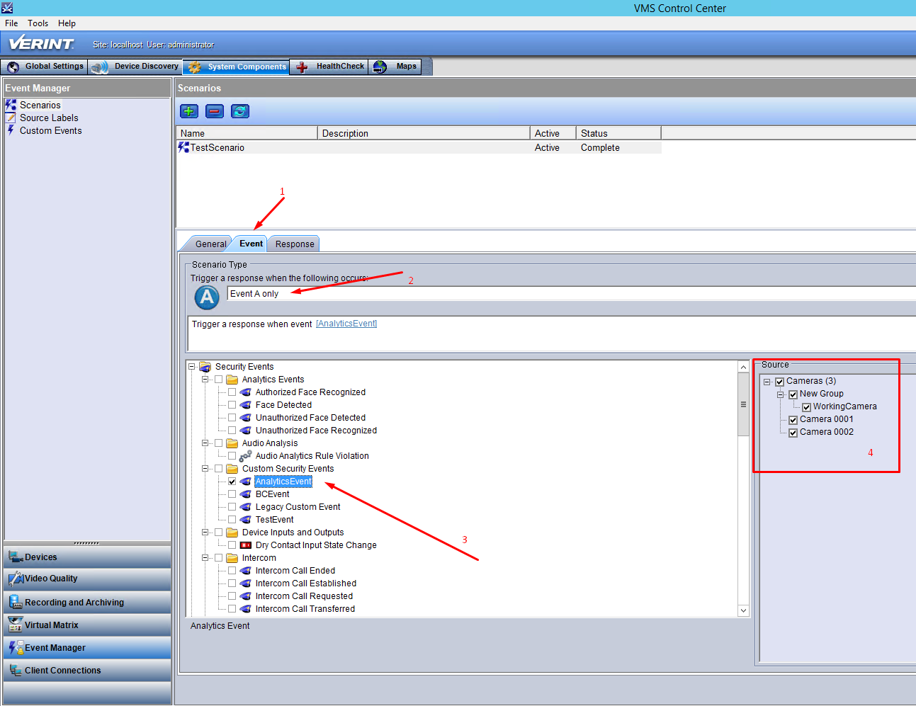

新增情境觸發事件。
  1. 單擊事件選項卡。
  2. 選擇觸發器的類型。在下圖中,選擇了“僅事件A”觸發器,這意味著將僅使用一個事件(在步驟1中創建的事件)觸發場景。
  3. 通過選中AnalyticsEvent複選框選擇步驟1中創建的事件。
  4. 在源部分中,選擇要觸發事件的源(攝像機)。

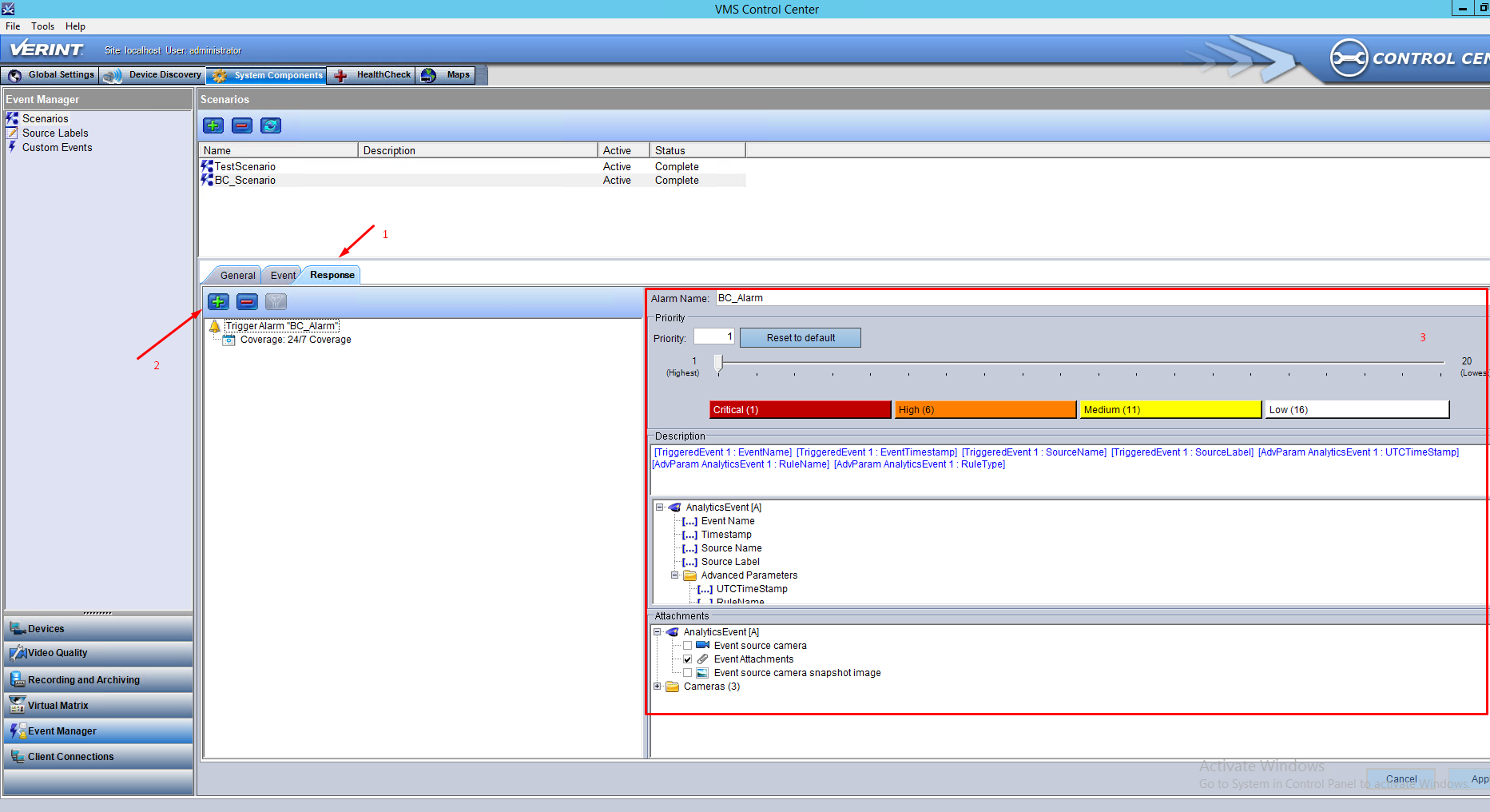

設定情境回應。
  1. 單擊響應選項卡。
  2. 按一下加號( Intellicence plus button.png)按鈕。
  3. 在警報名稱字段中,指定警報名稱。在下圖中,給出的名稱為BC_Alarm。
  4. 您還可以配置將在客戶端中顯示的消息。它可以包含來自事件的所有自定義字段、Verint默認字段(事件名稱、接收到的時間戳、源名稱、源標籤)和事件附件。
  5. 按一下“套用”。
請注意,事件中沒有預設的時間戳記欄位。因此,BriefCam產生警報的時間與收到警報的時間之間的延遲Intellicence可能會導致不正確的記錄播放開始位置。

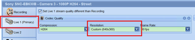

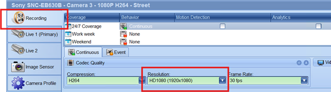

請注意,如果即時串流的解析度與同一個攝影機的錄製視訊不同,則原始警示視訊中的周框方塊將移至非物件的位置。
