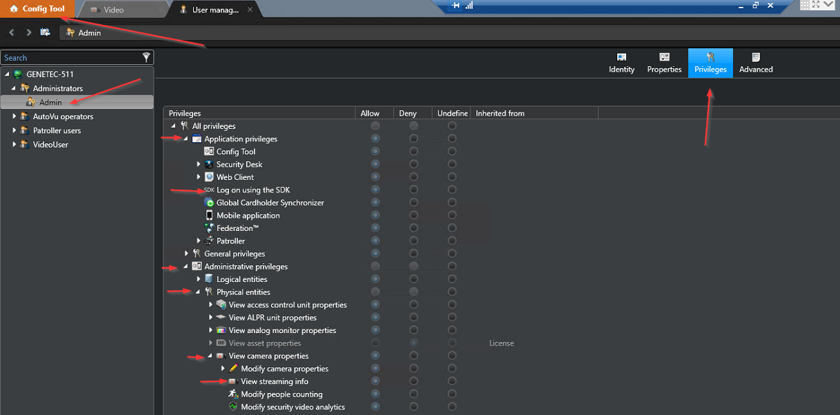

一Genetec側需要以下權限才能連接到BriefCam:
若要能夠連線:
應用程式權限->使用SDK登入
若要擷取攝影機清單:
管理權限->實體實體->檢視攝影機屬性->檢視串流資訊
對於即時串流:
動作權限->攝影機->檢視即時視訊
擷取:
動作權限->攝影機->檢視播放->匯出視訊
警示:
管理權限->警報管理->檢視警報屬性->修改警報屬性->新增警報
動作權限->警報->觸發警報
管理權限->系統管理->檢視使用者屬性
管理權限->系統管理->檢視伺服器屬性

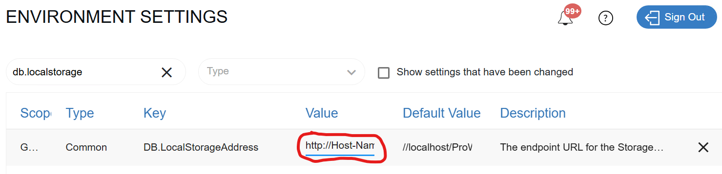

  1. Genetec 安裝插件時,在Genetec SDK路徑字段中,輸入上表中針對您的版本列出的SDK的路徑Genetec。使用第二個Genetecv5.7 SDK路徑安裝5.7 SR6 SDK。名稱中沒有的外掛程式的這些欄位名稱略有不同sep。
  2. 安裝完成後開啟BriefCam Administrator Console資料庫。
  3. 在DB.LocalStorageAddress環境設定中,新增一個前置詞http:或https:至該值。

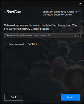

  1. 在安裝該應Genetec Security Desk用程序的同一台計算機上,右鍵單擊該BriefCamEmbeddedClientForGenetecSecurityCenter_7.0.xxx.exe文件並選擇“以管理員身份運行”以運行嵌入式集成插件安裝。
  2. 安裝將檢查必要條件。如果缺少任何內容,系統將提示您安裝缺少的必備組件並單擊“安裝”。
  3. 在“歡迎”屏幕中,單擊“開始”。
  4. 閱讀並接受授權合約條款,然後按一下“下一步”。
  5. 選擇安裝目標路徑,然後單擊“下一步”。
    請注意,安裝路徑必須與Genetec Security Desk應用程式的安裝目錄相同。

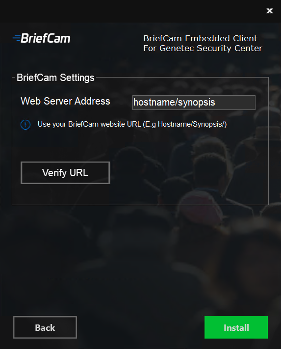

  6. 在“Web服務器地址”字段中,輸入BriefCamWeb應用程序URL。若為https環境,請將https://新增至URL的開頭。
  7. 將“synopsis(大綱)”一詞變更為app.
  8. 單擊“驗證URL”按鈕,驗證提供的URL是否正確(可以指定IP地址或主機名值)。
    URL將儲存於,BriefCam.GenetecEmbeddedViewer.dll.config預設位於C:\Program Files (x86)\Genetec Security Center x\Plugins\BriefCam。

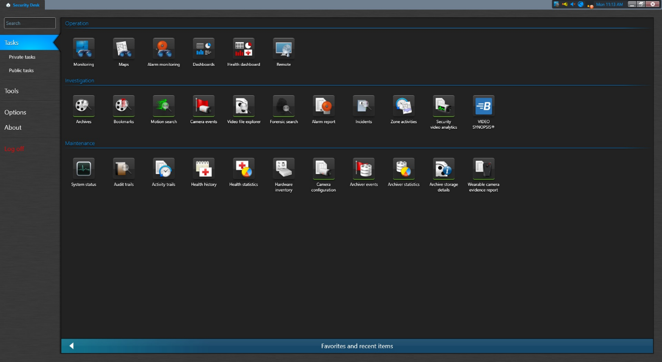

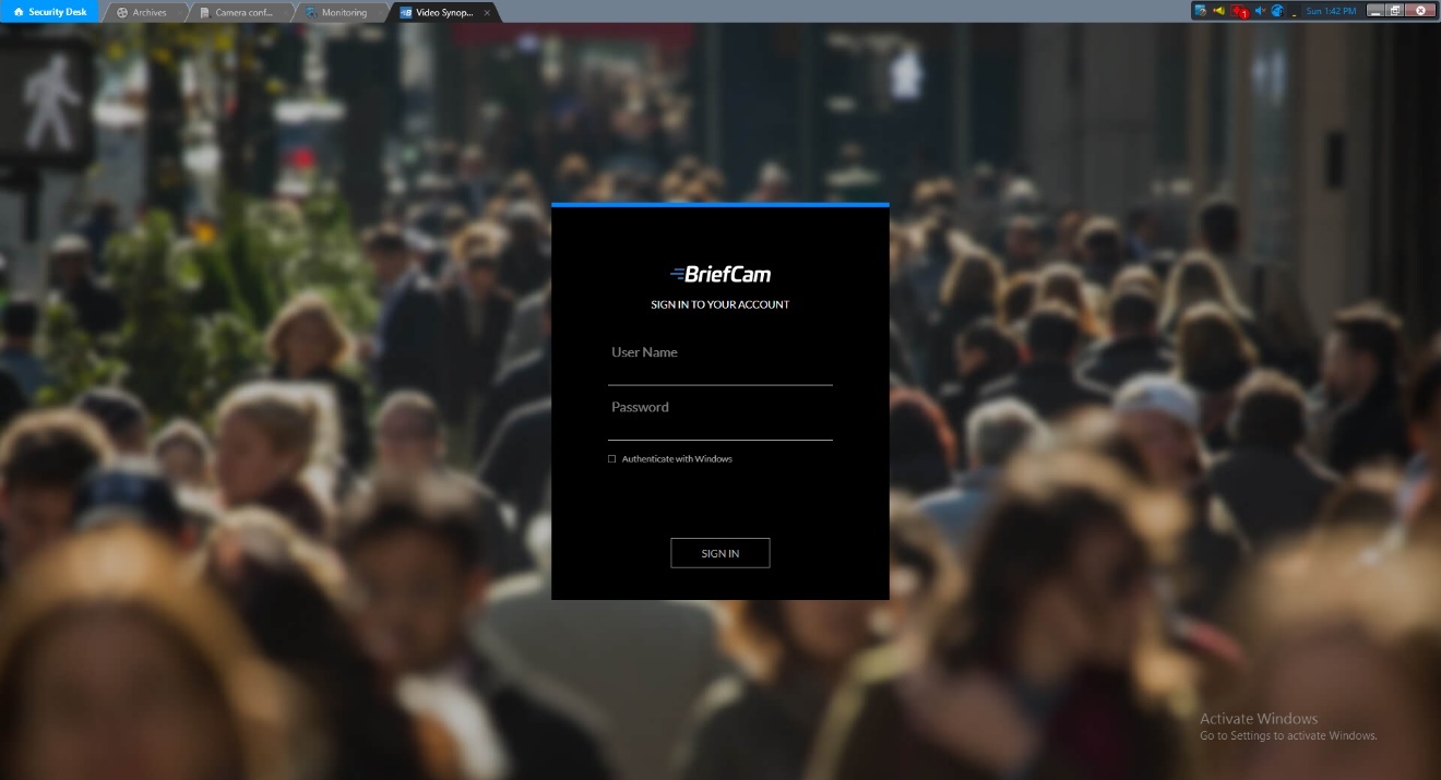

要建立從嵌入在 Genetec Security Desk應用程序中的用BriefCam戶端到BriefCam服務器的連接:
  1. 啟動應Genetec Security Desk用程序並登錄到服Genetec務器。
  2. 啟動並運行後,訪問Genetec Security Desk主“任務”視圖。內嵌用VIDEO SYNOPSISBriefCam戶端圖示會顯示在“整合”區段下。單擊該VIDEO SYNOPSIS圖標可在單獨的應用程序選項卡中訪問嵌入式客戶BriefCam端。

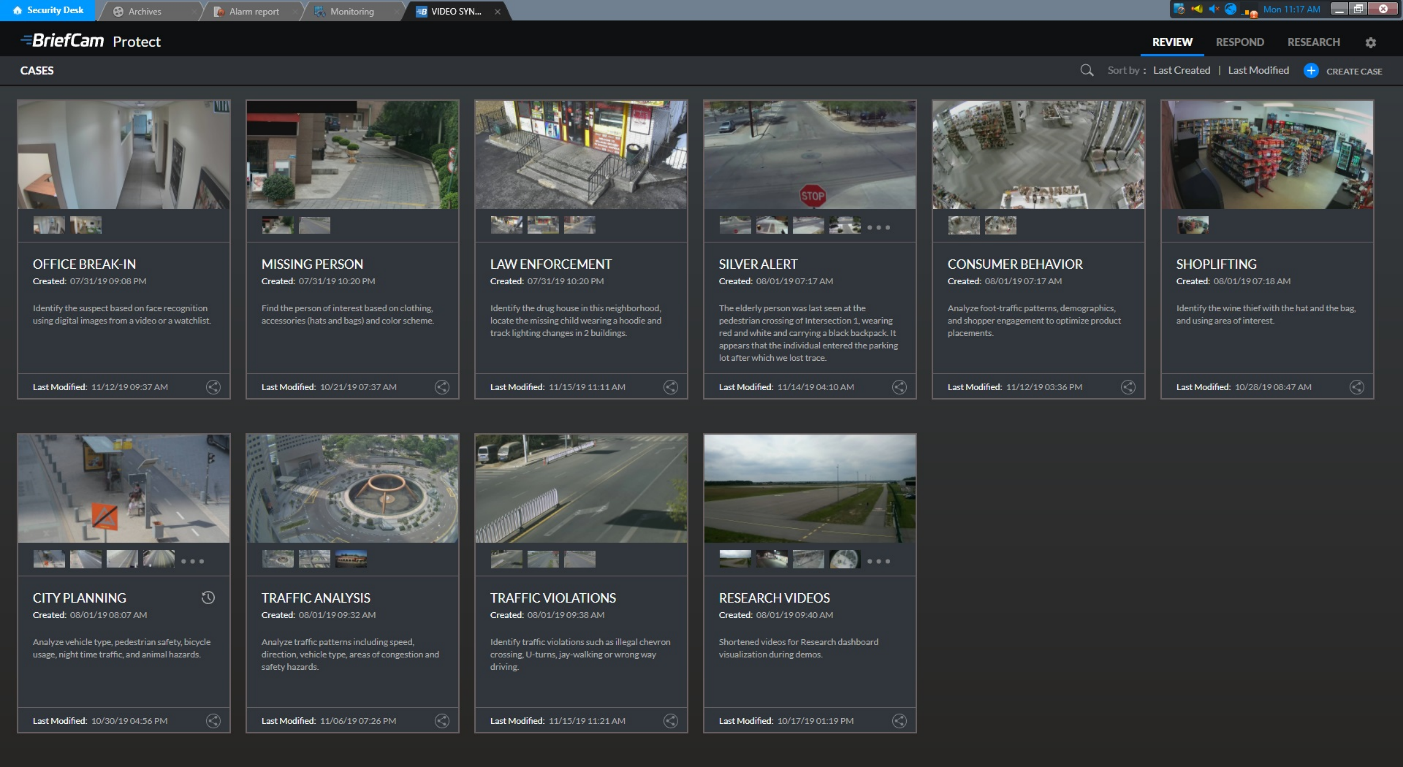

  3. BriefCam單擊此VIDEO SYNOPSIS圖標後,系統將要求您登錄。輸入您的使用者名稱和密碼,然後按一下“登入”。
  4. 登錄後,嵌入式用BriefCam戶端將顯示在Genetec Security Desk應用程序的VIDEO SYNOPSIS選項卡中。

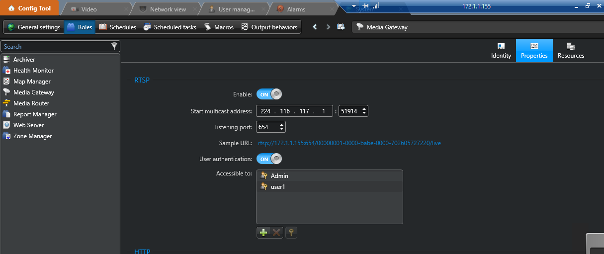

若要提取即時串流以Genetec便在中建立警示BriefCam:

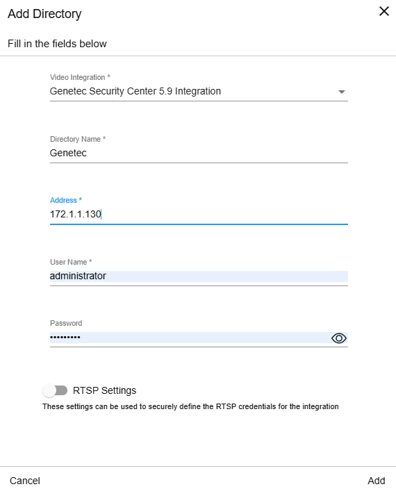

  1. 確定入口網Genetec站已設定為啟用RTSP,且驗證已開啟。
  2. 在中,BriefCam Administrator Console新增目錄時,您需要輸入以下資訊:
    • 目錄名稱–輸入目錄的名稱。選取攝影機時,名稱將顯示給最終使用者。
    • 地址–輸入目Genetec錄服務器的地址(主機名或IP地址)。
    • 用戶名–輸入將用於驗證目Genetec錄的用戶名。
    • 密碼–輸入上述使用者的密碼。
      請注意,當使用者認證包含@符號時,基於RTSP的整合將無法運作。
    • RTSP設定–開啟此開關。由於RTSP的使用者驗證已開啟,您需要輸入RTSP認證。RTSP使用者名稱、密碼和位址將用於RTSP伺服器的驗證。

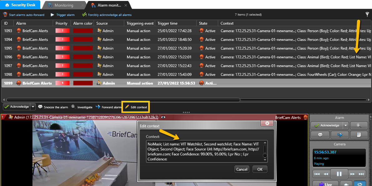

警報可傳送至Genetec Security Center的警報監視標籤。
下列資訊將傳送至Genetec以下地址:
  • 攝影機名稱
  • 類別
  • 彩色
  • 人員屬性(上衣、下衣、包包、帽子、口罩)
  • 觀察清單
  • 臉部辨識/車牌辨識身份名稱
  • 置信度

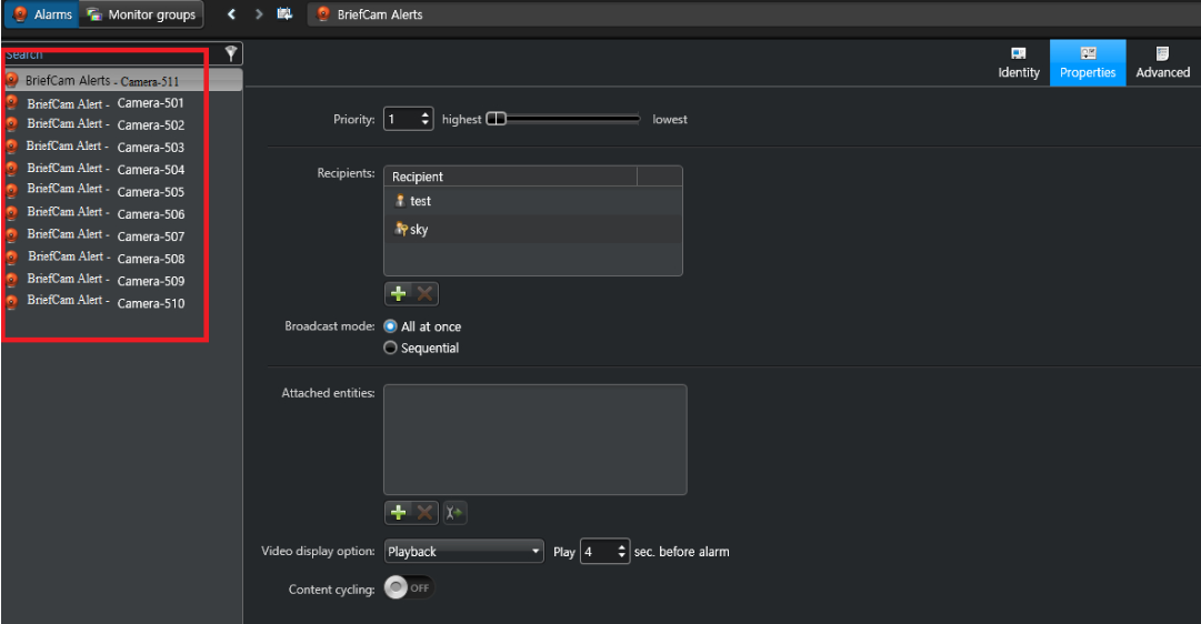

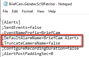

安裝外掛Genetec程式後,檔BriefCam.GenetecSc58Fetcher.ini案或BriefCam.GenetecSc59Fetcher.ini檔案建立於:C:\Program Files\BriefCam\BriefCam Server\plugins .該部分包含許多參數[Alerts],包括:
  • DefaultAlarmName – 此參數用作與BriefCam之間的連接Genetec。
  • TruncateCameraName – 此參數可讓您針對每個攝影機傳送唯一的警報識別碼。
如果TruncateCameraName參數不存在於.ini文件中,則默認行為將類似於參數設置為false。如果該參數設置為true,則每個發送到的警報將具有以下標識符Genetec:
<DefaultAlarmName> - <Camera name>例如:BriefCam警報-攝影機-55。

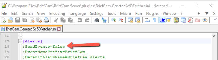

您可以傳送事件而非警示。若要這麼做,請將SendEvents參數設定為true並移除分號(;)以取消列備註。 參數位於BriefCam.GenetecSc58Fetcher.ini檔案或BriefCam.GenetecSc59Fetcher.ini檔案中,預設位於:C:\Program Files\BriefCam\BriefCam Server\plugins。
