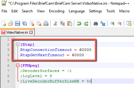

初始設定
在檔VideoNative.ini案(位於C:\Program Files\BriefCam\BriefCam ServerRtspConnectionTimeout)中,變更和RtspGetNextTimeout[參數]60000,並移除這些列開頭的分號(如下圖所示)。

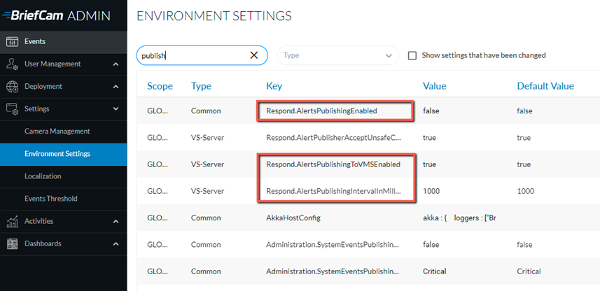

BriefCam 設定
在環境設置部分,有三個與向外部發送警報相關的設置BriefCam(參見下圖):
  • 若要傳送警報到外部,BriefCam請將Respond.AlertsPublishingEnabled設定設為true。
  • 要向視訊管理軟體傳送警示,請檢查Respond.AlertsPublishingToVMSEnabled設定是否已設定為true。
  • 若要變更輪詢間隔,請使用Respond.AlertsPublishingIntervalInMilliseconds設定。
  • 如果更改設置,則需要重新啟動或啟動VSServer服務。

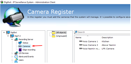

  1. 開啟DigifortAdministration Client並導覽至Recording Server -> Cameras標籤。

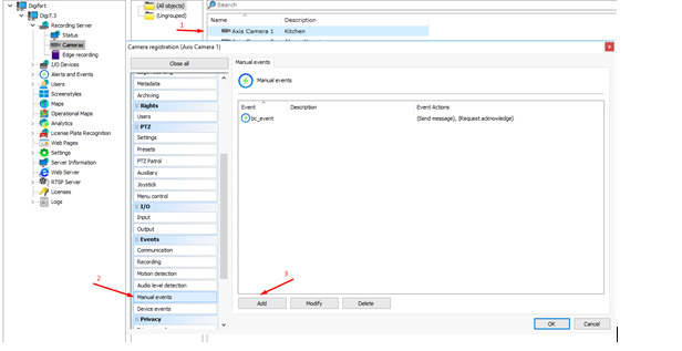

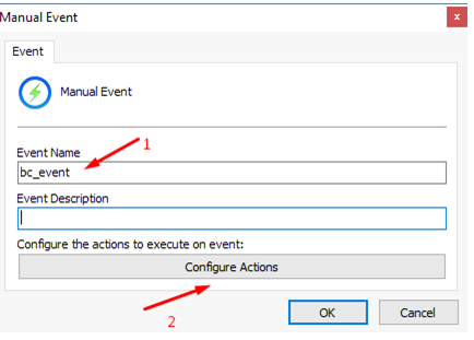

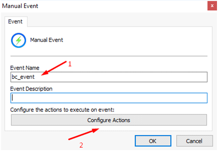

  2. 按兩下攝影機名稱,移至“手動事件”設定標籤。按一下“新增”以建立新事件。

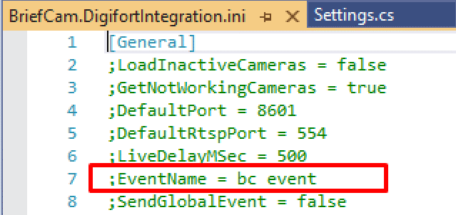

  3. 預設事件名稱為。bc_event.可以在插件配置文件中更改此名稱Digifort。
  4. 單擊“Configure Actions(配置操作)”。

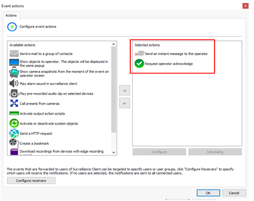

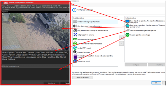

  5. 選取事件動作。通常使用“傳送即時訊息給操作員”和“要求操作員確認事件”動作。
注意
“向操作員顯示物件”事件動作會為每一個新的警示開啟新的即時串流播放器,從而導致CPU超載。確定此動作已停用。
每個新的警報窗口現在將出現在客戶Digifort端中。

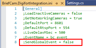

或者,您可以設定為所有攝影機觸發一個全域事件。但是,此方法存在一些限制。
  1. 要啟用全局事件發送,請將插件配置文件的SendGlobalEvent選項設置為true。

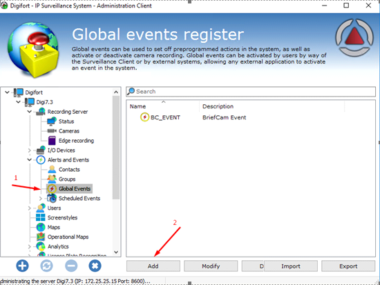

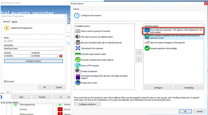

  2. 打開DigifortAdministration Client並導航到警報和事件->全局事件選項卡。
  3. 按一下“新增”以建立新事件。
  5. 選取事件動作。
  6. 檢查“顯示物件給操作員”動作是否已停用。
