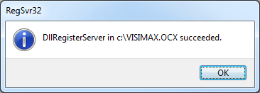

  3. 以管理員身分執行命令提示字元(CMD)。為此,請單擊“開始”按鈕,鍵入cmd,然後從右側的搜索列表中選擇cmd.exe,接著選擇“以管理員身份運行”
  4. 輸入(Regsvr32 <full path to the location where you put visimax.ocx>即Regsvr32 C:\VISIMAX.OCX)。
  5. 彈出窗口將指示已成功添加註冊表。按一下確定。

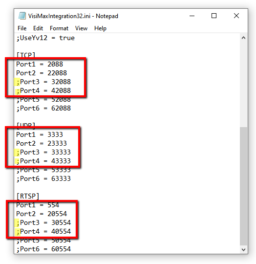

  2. 通過按特定語法輸入地址並編輯VisimaxIntegration32.ini文件,如下所述:
    1. 在地址欄中輸入地址,然後按井號鍵(#)和要搜索的地址數。請注意,在此方法中,您不需要指定位址中的連接埠,僅需<IP>#<number of addresses>。以下是兩個範例:
      172.25.25.29#2將掃描172.25.25.29和下一個編號172.25.25.30,並將其添加到您創建的目錄中。
      10.0.0.99#10將掃描IP位址10.0.0.99-108
    2. 當一個伺服TCPVisiMAX器有兩個以上的連接埠(兩個實例)時,您需要在“”的檔案(位於C:\Program Files\BriefCam\BriefCam Server\32\plugins:)的“。UDP”和RTSPBriefCam“VisimaxIntegration32.ini”區段中,取消連接埠備註(移除分號),以啟用檔案中的其他連接埠。
      例如,如果VisiMAX伺服器使用四個連接埠,請在檔案中尋找連接埠3和4,並取消所有區段中的備註(移除分號)。
      啟用離線連接埠將大幅減慢連線過程。
