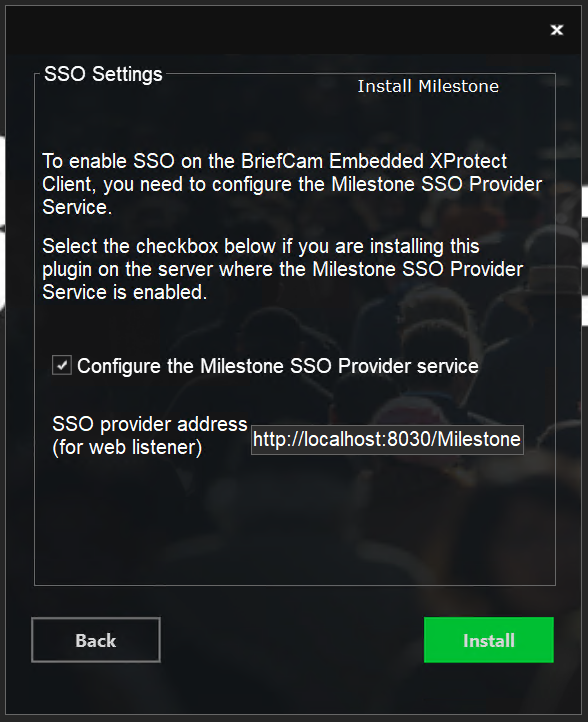

  4. 选择插件安装目录的路径。请注意,它应该与目录是相同的BriefCam Server目录。默认情况下,其设置为。C:\Program Files\BriefCam\BriefCam Server\.单击“下一步”。
  5. 如果不想在内BriefCam嵌的XProtect客户端上启用SSO,请不选中配置Milestone SSO Provider服务复选框,然后单击下一步。
  6. 如果要启用内BriefCam嵌的XProtect客户端:
    1. 选中配置Milestone SSO Provider服务复选框。请注意,在使用OX6.OnDemand Service或OX6.RealTime Service的所有其他计算机上,请勿选中该复选框。
    2. 如果Milestone SSO Provider和BriefCam Web服务安装在同一台计算机上,则SSO Provider地址应为本地主机。例如:http://localhost:8030/MilestoneSSO/.
    3. 如果Milestone SSO Provider和BriefCam Web服务安装在不同的计算机上,请输入SSO Provider地址。SSO提供方的地址应指向运行Milestone SSO Provider服务的主机。例如:http://briefcam-server:8030/MilestoneSSO/。
    4. 单击“验证URL”按钮,验证提供的URL是否正确。
  7. 单击安装。
  8. SSO提供商配置保存在<BCServer>\MilestoneSSOProvider\MilestoneSSOProvider.exe.config文件中。如果需要修改配置,请打开并编辑此文件。请注意,在某些情况下,此文件的副本可能也存在于<BCServer>目录下-请勿尝试编辑它,因为它未被使用。

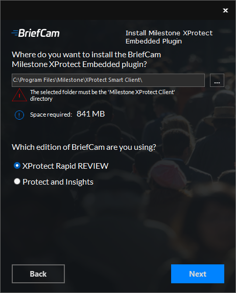

步骤2:安装Milestone Embedded Client。
  1. 在要嵌入BriefCam的每台XProtect Smart Client计算机上,右键单击文BriefCamEmbeddedClientForMilestoneXProtect_sep_<version number>.exe件,然后选择“以管理员身份运行”。
  2. 在欢迎屏幕中,单击开始使用。
  3. 接受许可协议的条款。
  4. 单击下一步,将出现以下屏幕。
  5. 选择安装目标路径。请注意,安装路径必须与Milestone XProtect Smart Client的安装目录相同。
  6. 选择BriefCam您正在使用的版本。
  7. 单击下一步,然后单击安装。

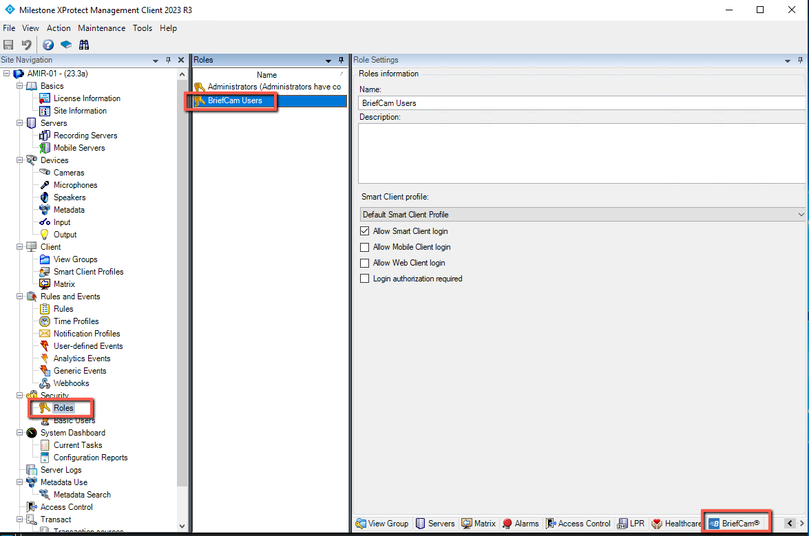

步骤3:安装BriefCam的Management Client for Milestone插件。
  1. 在安装了Milestone XProtect Management Client的同一台计算机上,右键单击该BriefCamMilestoneXProtectManagementClient_sep_<version number>.exe文件,然后选择“以管理员身份运行”。
  2. 在欢迎屏幕中,单击开始使用。
  3. 阅读许可证,接受许可协议条款,然后单击“下一步”。
  4. 选择安装目标路径,然后单击安装。
  5. 登录到Milestone XProtect Management Client。

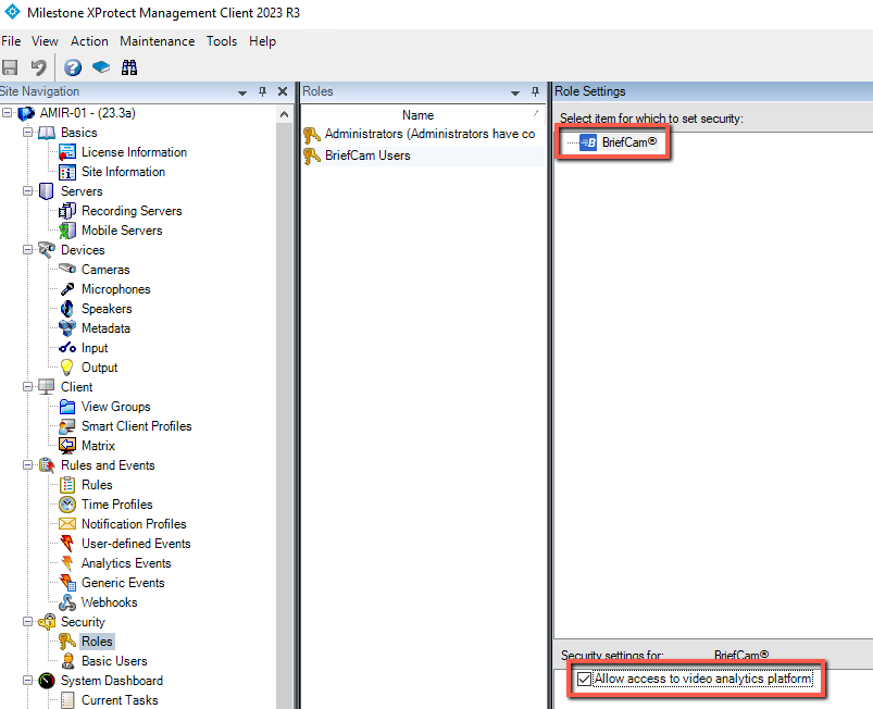

  6. 右键单击“角色”部分并添加新角色,例如:BriefCam用户,如下图所示。
  7. 确保选择了新角色,然后单击屏幕底部的BriefCam选项卡。在Milestone XProtect Management 2023 R1中,该选项卡名为MIP
  8. 在“角色设置”部分中,选择BriefCam角色,如下图所示。
  9. 通过选中“允许访问视频分析平台”复选框BriefCam来授予这些用户访问权限。

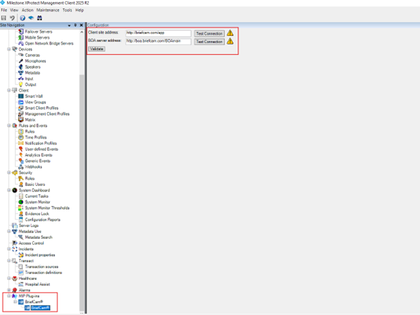

您现在将设置供嵌入式客户端用于SSO登录的BriefCam地址。
  1. 导航到MIP插件-> BriefCam -> BriefCam > Configurator选项卡。
  2. 在客户端站点地址字段中,输入BriefCam客户端地址。
  3. 在BOA服务器地址字段中,输入BOA服务地址。
  4. 如果要验证URL是否正确,可以为每个添加的地址单击“测试连接”按钮。
  5. 单击“验证”按钮。
  6. 保存更改。
地址设置可以在BriefCam.MilestoneEmbeddedViewer.dll.config文件中覆盖。您在此文件中进行的任何更改都将替换默认值,并且会继续应用。

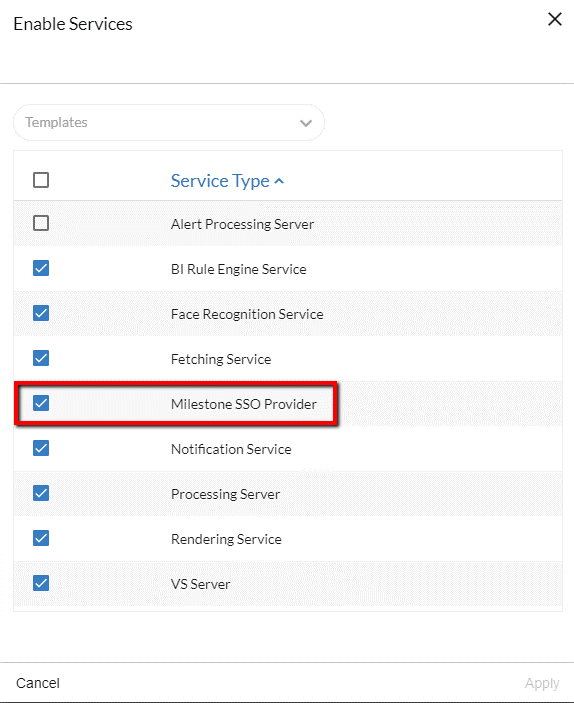

将Milestone XProtect Smart客户端连接到服务BriefCam器
要建立从Milestone XProtect Smart Client到BriefCam服务器的连接:

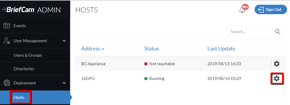

  1. 按照BriefCam《管理员指南》初始设置中的说明执行操作。初始设置

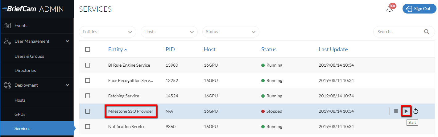

  2. 在中,BriefCam Administrator Console打开“部署”部分,然后选择“主机”。
  3. 找到您的主机并单击其齿轮图标。
  4. 选择Milestone SSO Provider服务,然后单击应用。
  5. 如果Milestone SSO部署在非BCServer计算机上,则需要执行以下步骤:
    1. 打开并验证SSOendpoint环境BriefCam Administrator Console设置是否指向运行Milestone SSO Provider的主机名。
    2. AuthenticatorAddress在运行Milestone SSO Provider的计算机上,验证文MilestoneSSOProvider.exe.config件(位于:)中的密C:\Program Files\BriefCam\BriefCam Server\<MilestoneSSOProvider钥是否指向运行Milestone SSO Provider的主机名(例如:http://BCServer:8030/MilestoneSSO/ )。
    3. BriefCam在运行Milestone SSO Provider的计算机上,通过在PowerShell中作为管理员运行以下命令,验证运行BriefCam服务的用户是否具有打开监听器的必要权限:
      netsh http show urlacl
      您应该看到一个Reserved URL值和一个User值,例如:
    4. 如果不存在此类条目,请运行以下命令(将url和用户值替换为环境的值):
    5. 如果您在此步骤中进行了任何更改,请重新启动服务器上的Milestone SSO提供商服务和Web服务计算机上的IIS。
    6. 在服务部分中,启动Milestone SSO Provider服务。

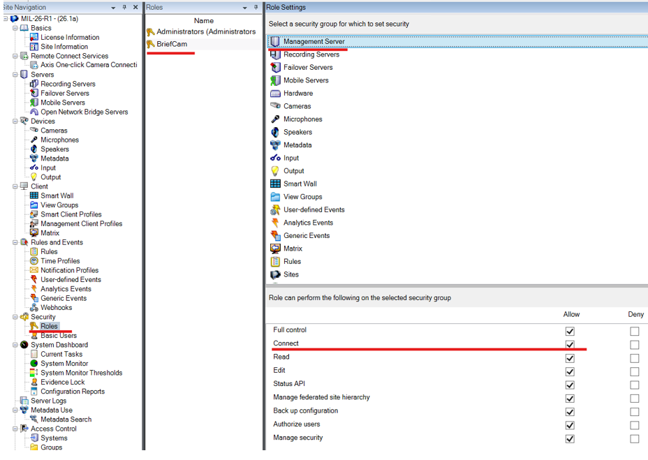

  1. 将运行BriefCamWindows服务的用户添加到拥有允许的“管理服务器”>“连接”权限的组。

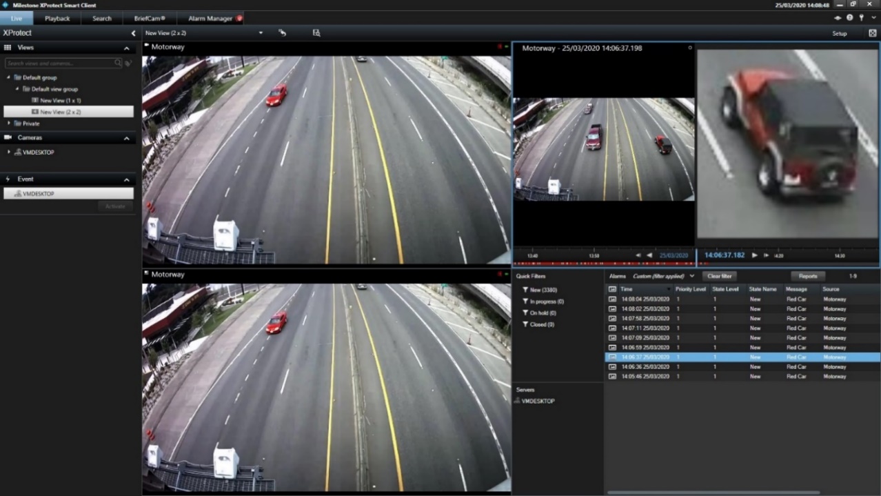

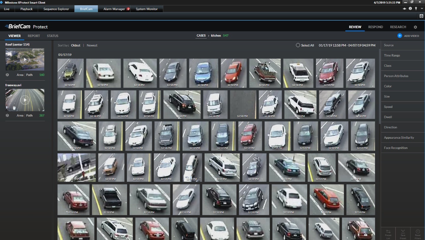

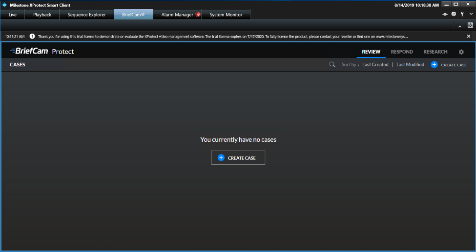

在Milestone中查看BriefCam选项卡
  1. 启动XProtect Smart Client并登录到Milestone服务器。
  2. 在启动并运行后,BriefCam®选项卡将显示在XProtect客户端的主应用程序窗口中。
  3. 单击BriefCam®选项卡,您将自动登录到内嵌的BriefCam客户端。

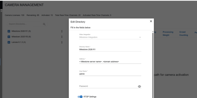

要修改文hosts件:
  1. 导航至位于C:\Windows\System32\drivers\etc\hosts的文hosts件。
  2. 以管理员身份使用文本编辑器(如记事本)打开该hosts文件。
  3. 将以下两行之一添加到该hosts文件:
    请记住用您的特定值替换示例主机名和IP地址。
  4. 保存文hosts件。
  5. 从 BriefCam Administrator Console在摄像机管理部分,通过将地址字段设置为hosts文件中添加的完整地址名称,编辑Milestone目录:<Milestone服务器名称>或<Milestone服务器名称>。<域地址>。

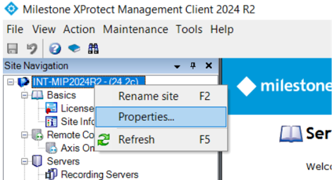

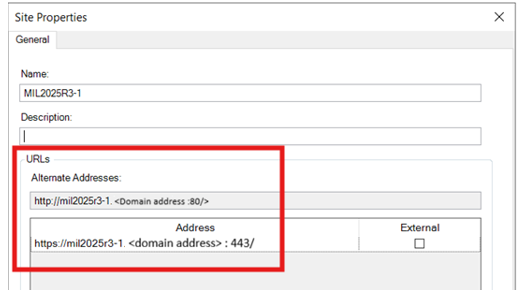

要找到需要解析的地址:
  1. 在Milestone XProtect Management Client的“站点导航”菜单中,右键单击服务器,然后单击“属性”。
  2. 在“站点属性”窗口的“URL”部分,您可以在“备用地址”字段中找到需要解析的地址。

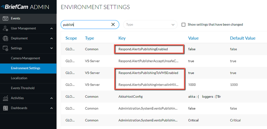

在BriefCam Administrator Console的环境设置部分,有三个设置与向以下对象以外发送警报相关BriefCam:
  1. 要在外面发送警报,BriefCam请将Respond.AlertsPublishingEnabled设置设置为true。
  2. 要向视频管理软件发送警报,请检查Respond.AlertsPublishingToVMSenabled设置是否设置为true。
  3. 要更改轮询间隔,请使用Respond.AlertsPublishingIntervalInMilliseconds设置。
  4. 如果更改设置,则需要重新启动或启动VSServer服务。

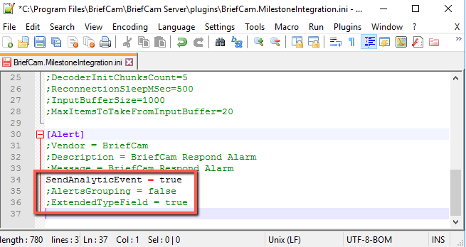

BriefCam配置
  1. 打开BriefCam.MilestoneIntegration.ini文件,该文件位于C:\Program Files\BriefCam\BriefCam Server\plugins。
  2. 将SendAnalyticEvent更改为真并删除分号(;)。
  3. 如果不想发送有关Class、Color和Person属性的数据,请将ExtendedTypeField更改为false并删除分号(;)。
使用AlertsGrouping参数,可以设置当对象触发多个规则时进行的操作:
  • true –为多个规则发送一个警报。
  • 假-为每个规则发送一个警报。

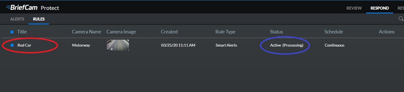

  1. 在XProtect客户端的BriefCam选项卡中,导航到“响应”并创建规则。
  2. 记下标题,并检查状态是否为“活动(处理)”。

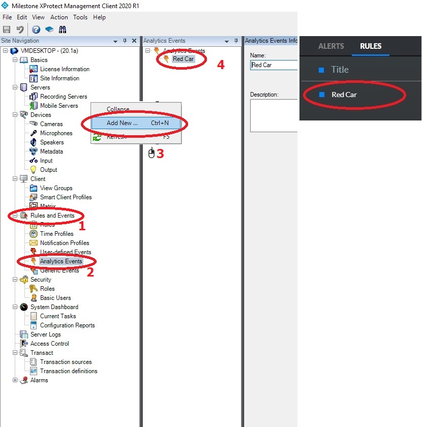

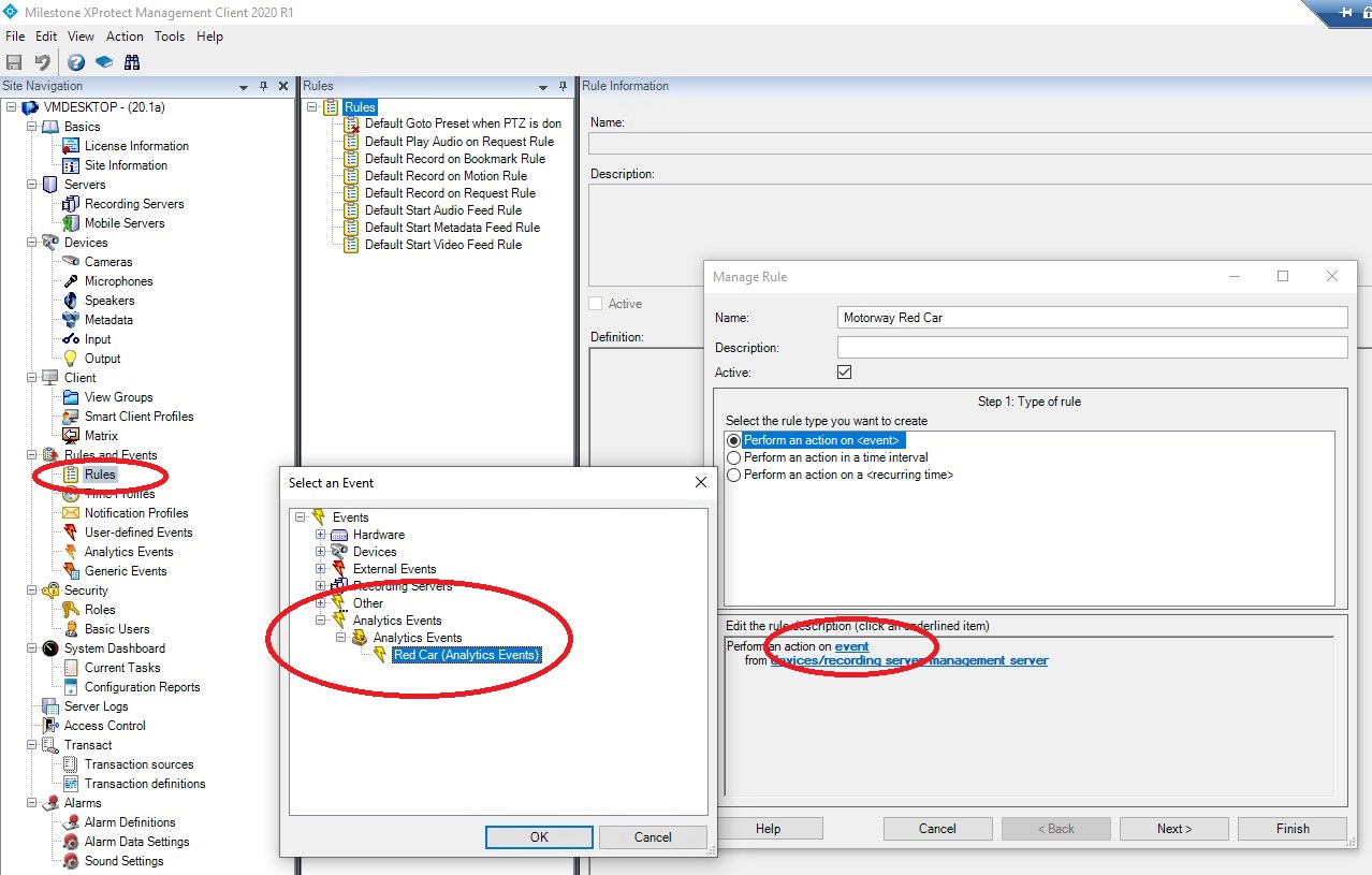

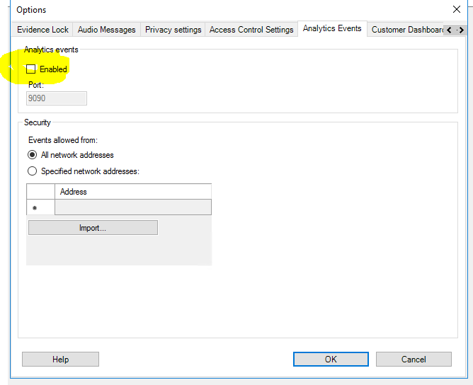

  3. 打开Milestone XProtect Management Client。
  4. 从工具菜单中,选择选项。
  5. 打开分析事件选项卡,选中启用复选框,然后单击确定。
  6. 从“站点导航”窗格中,打开“规则和事件”文件夹。
  7. 右键单击分析事件条目。
  8. 选择新增。
  9. 即使使用与在中创建的规则完全相同的名称也为分析命名(BriefCam确保空格和大小写都相同)。
  10. 导航到规则和事件>规则,右键单击并添加新规则。
  11. 要从BriefCam分析事件触发事件,请在“对事件执行操作”下,选择在上面的步骤中创建的分析事件。
  12. 使用您选择的摄像机和操作完成规则。例如,如果要显示规则名称,请从“可用”列中选择规则并单击图Milestone right arrow.png标将其移动到选定的列。

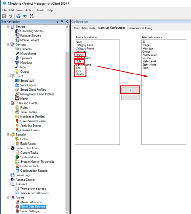

    ExtendedTypeField 请注意,只有在BriefCam.MilestoneIntegration.ini文件中的设置设置为true(有关更多详细信息,请参阅上面的“BriefCam配置”部分)时,才会显示“对象”和“类型”列。
    下表显示了使用特定Milestone操作时从Milestone发送BriefCam到Milestone的内容。
    Milestone操作
    数据从Milestone发送BriefCam至
    示例
    对象
    类别(类别数据)
    人(男性)
    类型
    颜色和人员属性(如果分类是人员)
    以下字段的组合:下装、上装、帽子、包。以FieldName:Value的形式,
    颜色:红色,
    下装:长,上装:长袖,帽子:否,
    包:否
    标签
    对于人脸识别(FR)警报:
    列表名称(人脸名称)
    对于牌照识别(LPR)警报:
    列表名称(牌照编号)
    其他:空
    对于FR警报:
    嫌疑人(弗兰克·史密斯)
    对于LPR警报:
    限用车辆(2175834)
    说明/说明
    对于FR / LPR警报:
    置信度:[]
    其他:空
    嫌疑人置信度1(弗兰克·史密斯) = 81%,嫌疑人置信度2(弗兰克·史密斯) = 37%,
    供应商
    BriefCam
    BriefCam

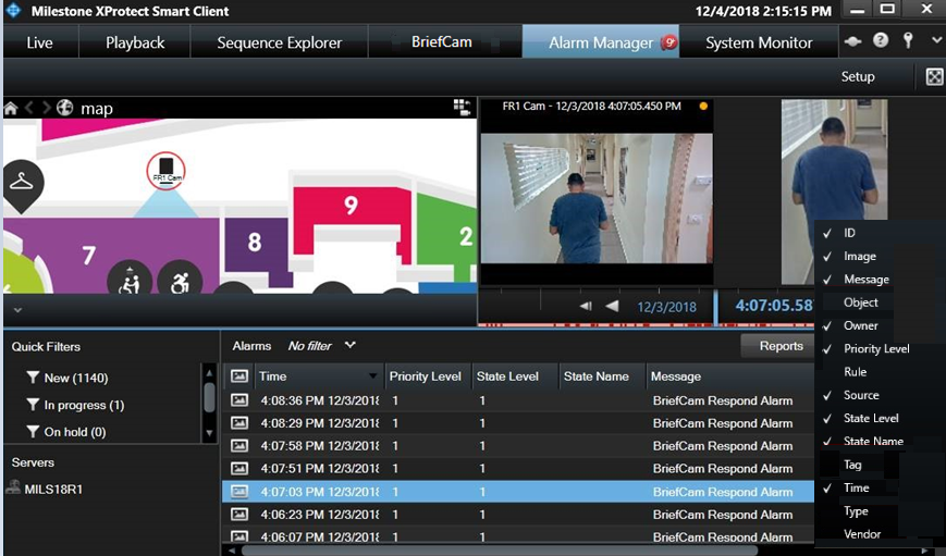

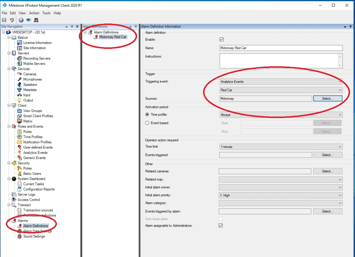

  13. 要触发警报进入警报管理器,请导航到警报>警报定义。
  14. 右键单击并添加新警报。
  15. 从触发事件字段中,选择先前创建的分析事件和所需的分析事件,然后选择相关的摄像机。
警报事件和缩略图现在将显示在警报管理器中(如下图所示)。

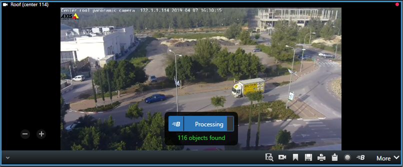

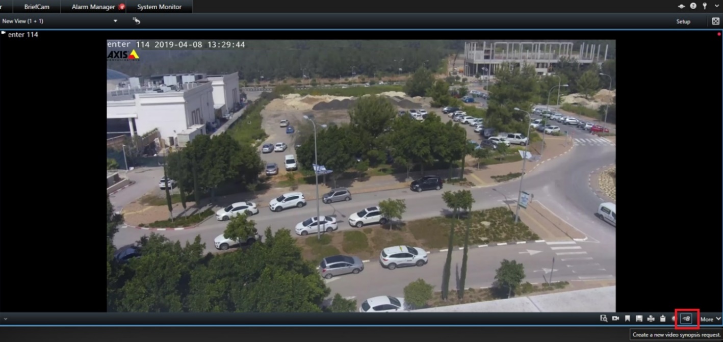

直VIDEO SYNOPSIS®接从Milestone创建
如果您安装了增强的XProtect®BriefCam客户端,可以直接从Milestone创建摘要。

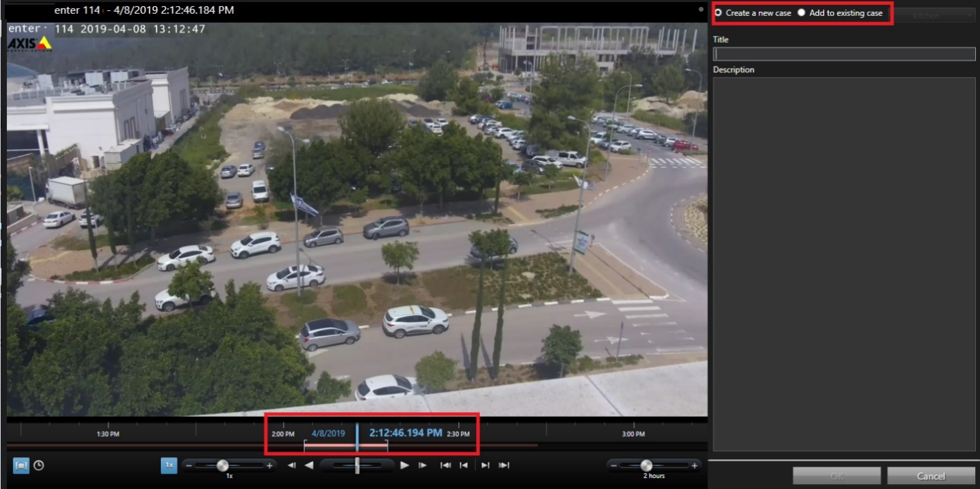

在Milestone中查看视频时(在“实时”选项卡、“播放”选项卡和浮动图像中),您可以单击屏幕右下角的BriefCam图标。这将在中创建一个新VIDEO SYNOPSIS®的BriefCam。
  1. 单击BriefCam图标,将出现以下屏幕。
  2. 使用滑块按钮调整时间范围。
  3. 在屏幕右上角,选择是创建新案例还是添加到现有案例,然后单击确定。
然后,您将在屏幕底部看到BriefCam图标,Milestone BriefCam processing.png并看到大纲处理的进度。单击BriefCam图标以导航到BriefCam选项卡和正确案例。

  • 在分布式环境中,Milestone Embedded SSO Authentication会失败。要解决此问题:
    1. 在BriefCam Administrator Console的SSOendpoint环境设置中,将localhost更改为运行Milestone SSO Provider的主机名。
    2. 在运行Milestone SSO Provider的计算机上,通过在PowerShell中作为管理员运行以下命令(将url和用户值替换为环境的值),为运行服BriefCam务的BriefCam用户授予打开监听器的特定权限:
    3. 重新启动服务器上的Milestone SSO提供商服务和Web服务计算机上的IIS。
