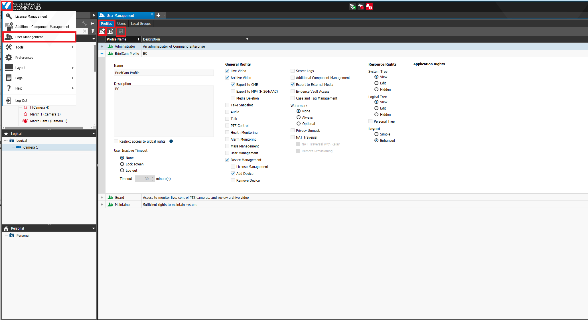

创建BriefCam用户配置文件
在March NetworksCES管理中:
  1. 单击左上角的“March Network(3月网络)”徽标。
  2. 单击添加目录按钮。
    将打开“添加目录”对话框。
  3. 从下拉列表中,选择用户管理选项。
  4. 选择“配置文件”选项卡。
  5. 单击“Add New Profile(添加新配置文件)”按钮(屏幕的左上角)。
  6. 创建BriefCam配置文件。
  7. 启用以下权限(保持所有其他设置不变):
    • 实时视频
    • 存档视频
    • 导出到CME
    • 设备管理
    • 添加设备
    • 导出至外部媒体
单击保存图标(屏幕的左上角)。

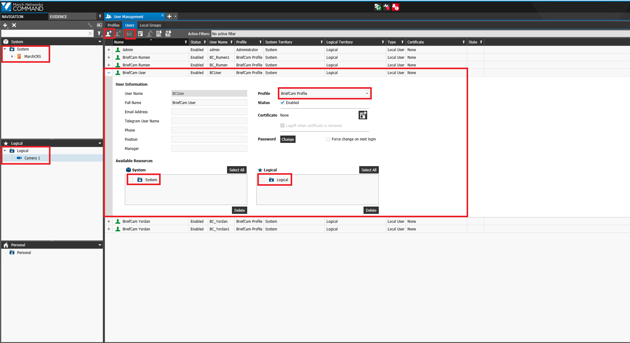

创建BriefCam用户
  1. 单击左上角的徽March Network标。
  2. 从下拉列表中,选择用户管理选项。
  3. 选择“用户”选项卡。
  4. 单击创建新用户按钮。
  5. 填写用户名。
  6. 从“配置文件”下拉列表中,选择之前创建的BriefCam配置文件。
  7. 将状态设置为已启用。
  8. 设置用户密码。
  9. 拖放集BriefCam成将使用的系统和逻辑资源。
  10. 系统和逻辑资源可以是录像机、单个摄像机或整个系统。如果集成需要访问整个CES系统,只需拖放整个系统和逻辑文件夹。确保只拖放要使用的资源。
  11. 单击保存图标。

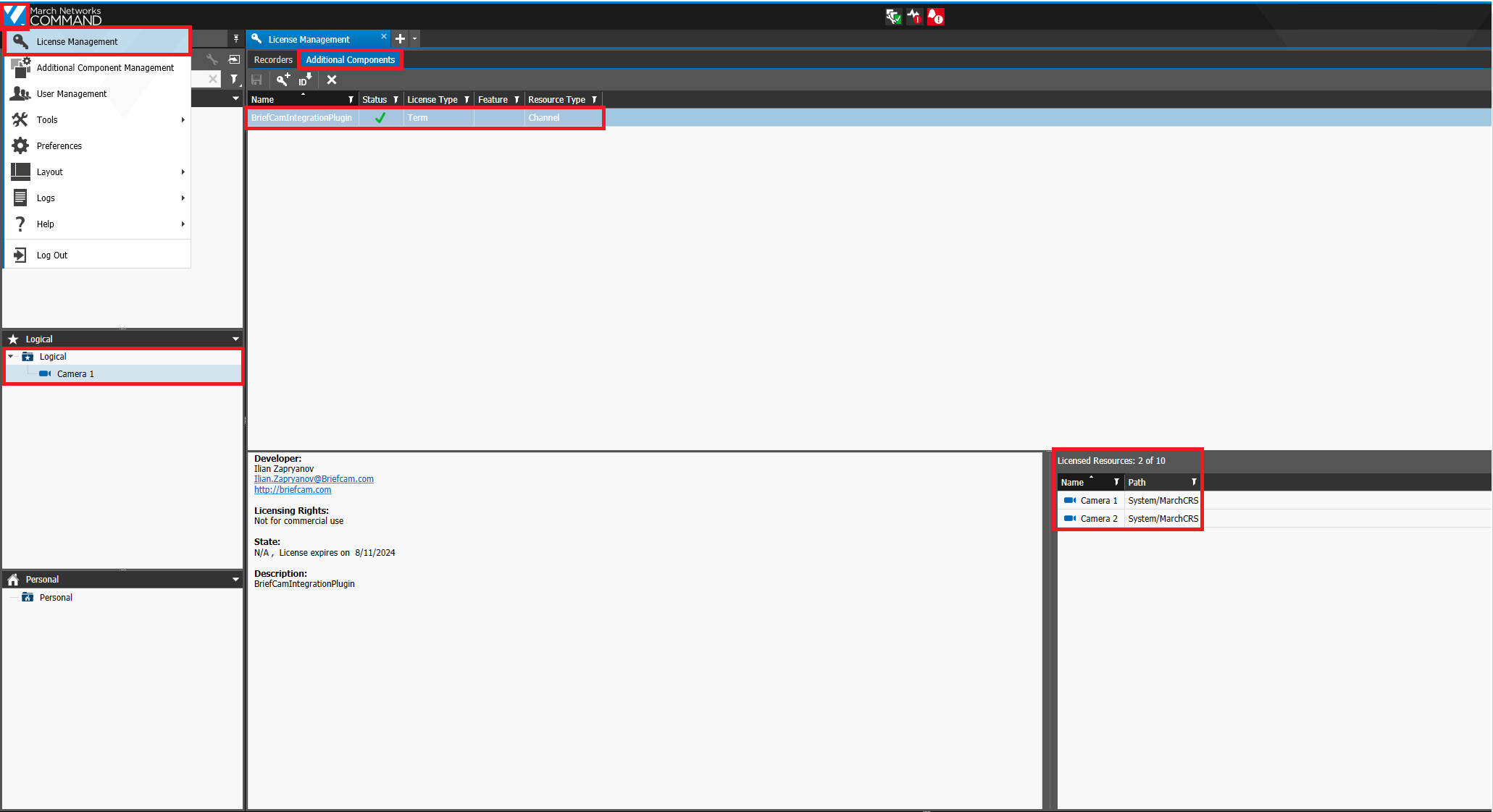

将系统/逻辑资源添加到集BriefCam成许可
  2. 从下拉列表中,选择许可证管理选项。
  3. 选择“其他组件”选项卡。
  4. 选择BriefCamIntegrationPlugin。
  5. 将所有需要的摄像机从逻辑树拖放到许可资源。

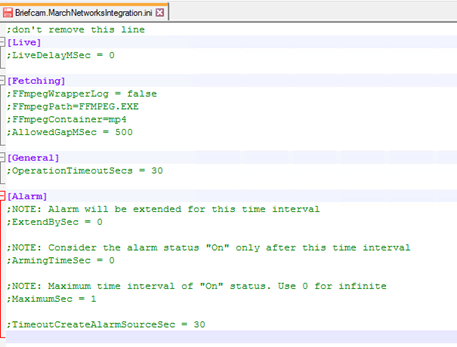

安装该插March Networks件后,您将拥有一个Briefcam.MarchNetworksIntegration.ini配置文件,默认位置为:C:\Program Files\BriefCam\BriefCam Server\plugins。
此文件包含以下参数:
  • LiveDelayMSec –如果视频管理软件和视频管理软件的时钟不同步,并且实时流时间与时间不同,则为传入的BriefCam实时流设置延迟BriefCam。
  • FmpegWrapperLog –为FmpegWrapper启用其他日志。
  • FmpegPath –文ffmpeg.exe件的路径。
  • FmpegContainer – FFMPEG使用的容器类型。
  • AllowedGapMsec –获取的视频中允许的毫秒间隙数。
  • OperationTimeoutSecs –视频管理软件与之间所有常规操作的超时BriefCam。
  • ExtendBySec –警报将延长此时间间隔。
  • ArmingTimeSec –仅在此时间间隔之后,警报状态才被认为是“开”。
  • MaximumSec –“开”状态的最大时间间隔。使用0表示无限。
  • TimeoutCreateAlarmSourceSec –创建警报的超时。
