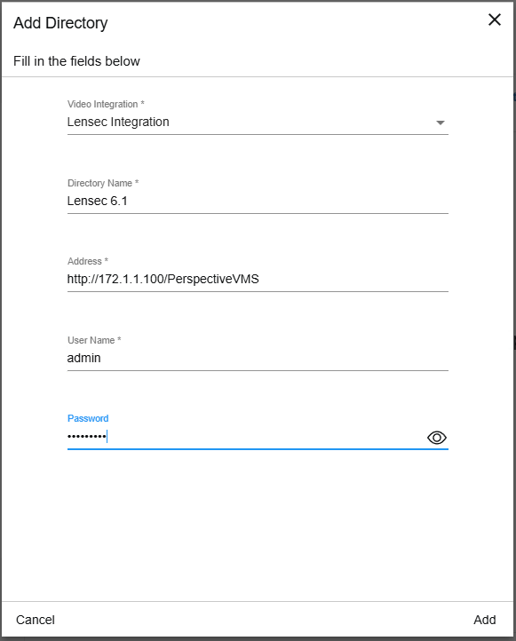

将视频管Lensec理软件添加为目录,位于 BriefCam
  1. 从视频集成字段中,选择Lensec集成。
  2. 在目录名称字段中,输入用户目录的显示名称。
  3. 输入视频管理软件地址。视频管理软件地址是视频管理软件的URL –http(s)://{VMS-Server-Address}/{VMS-Endpoint}。视频管理软件端点可以在安装过程中配置。例如PerspectiveVMS,默认值为http://172.1.1.100/PerspectiveVMS:。
  4. 输入管理员的用户名。
  5. 输入管理员用户的密码。

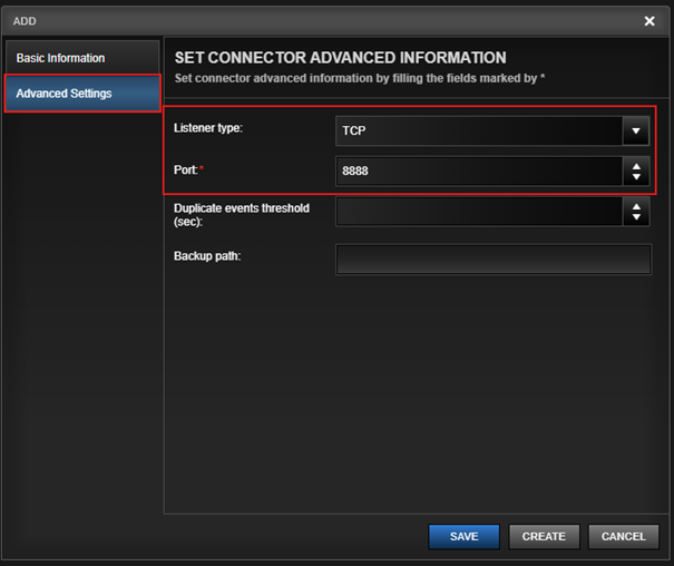

步骤1.创建连接BriefCam器
此连接器用于接收以下人员发送的所有警报 BriefCam

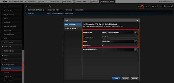

  1. 打开视频管理软件管理。
  2. 导航到集成>连接器。
  3. 单击添加以添加新连接器。
  4. 在连接器类型字段中,选择LENSEC -常规分析。
  5. 在连接器名称字段中输入BriefCam。
  6. 在服务器字段中,选择将接收警报的服务器。
  7. 将频率字段设置为0。
  8. 导航到“高级设置”。
  9. 将监听器类型设置为TCP。
  10. 在端口字段中,输入将用于接收其警报的端口BriefCam。
  11. 单击创建。
成功创建连接器后,视频管理软件将打开该端口。
确保已向BriefCam计算机打开此端口。

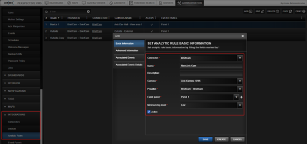

步骤2.创建摄像机分析规则
对于将从BriefCam接收警报的每个摄像机BriefCam,需要创建分析规则。
  1. 导航到集成>分析规则。
  2. 单击 添加。
  3. 从连接器列表中,选择BriefCam。
  4. 在名称字段中,输入分析规则的名称。
  5. 在摄像机字段中,选择在触发规则时要使用的摄像机。
  6. 从提供商列表中,选择BriefCam。
  7. 从“事件”面板列表中,选择将在其中显示警报的面板。
  8. 在最低日志级别字段中,根据用户需要选择所需的日志级别。
  9. 将规则设置为活动。
  10. 导航到“高级信息”。

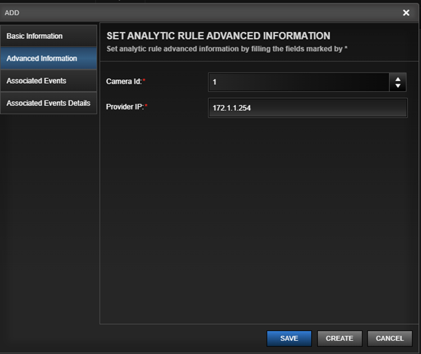

  11. 在摄像机Id字段中,输入先前所选摄像机的ID(在步骤5中)。
  12. 在提供商IP字段中,输入将发送警报的服BriefCam务器的IP地址。
    如果服务器与视频管理软件位于不同的网络,则需要使用视频管理软件网络网关地址,而不是服务器地址。

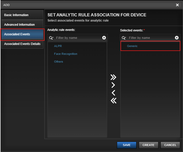

  13. 导航到相关的事件。
  14. 将常规添加到选定事件。
  15. 单击创建。

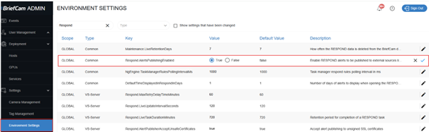

要启用警报发送:
  1. 在中,打BriefCam Administrator Console开“设置”选项卡。
  2. 将Respond.AlertsPublishingEnabled环境设置设为True。
  3. 保存值。

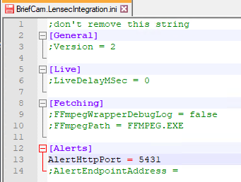

启用在Lensec集成配置文件中发送警报
  1. 打开配BriefCam.LensecIntegration.ini置文件(位于C:\Program Files\BriefCam\BriefCam Server\plugins)。
  2. 在AlertsHTTP端口参数中,输入连接BriefCam器的端口。
  3. 删除行开头的分号。
  4. 保存文件。
  5. 重启VSServer服务。
AlertendpointAddress参数默认为BriefCam目录中设置的服务器地址。
如果需要将警报发送到另一个视频管理软件服务器,请在AlertendpointAddress参数中输入服务器地址并启用(通过删除行开头的分号)。

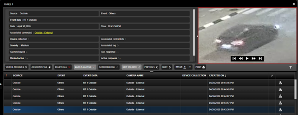

BriefCam 透视视频管理软件面板中的警报缩略图
BriefCam将警报发送至视频管理软件时,元数据中包含由生成的缩略图的超链接。
这些缩略图将生成并位于BriefCam共享文件夹中。
视频管理软件计算机需要能够访问BriefCam共享文件夹,才能正确显示这些缩略图。
如果视频管理软件无权访问共BriefCam享文件夹,它将根据警报时间从其自己记录的视频生成缩略图。

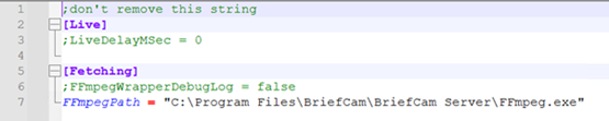

  4. 打开文Briefcam.LensecIntegration.ini件(位于C:\Program Files\BriefCam\BriefCam Server\plugins)并将设置更改为FFmpegPath:C:\Program Files\BriefCam\BriefCam Server\FFmpeg.exe。保存更改。

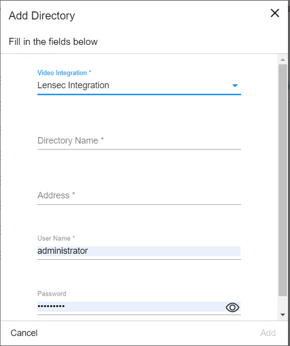

  5. 将集Lensec成添加到BriefCam:
    1. 在中,打BriefCam Administrator Console开“设置”选项卡,然后单击“摄像机管理”。
    2. 单击添加目录按钮。
    3. 从视频集成字段中,选择Lensec集成。
    4. 在目录名称字段中,输入用户目录的显示名称。
    5. 在地址字段中,输入服务Lensec器地址,例如:172.1.1.111。
    6. 在用户名字段中,输入,例如:admin。
    7. 在密码字段中,输入最多12个字符的密码,例如:Tadmin#。
    8. 单击 添加。
