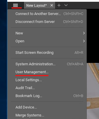

  1. 以管理员用户身份登录客Wisenet WAVE户端。
  2. 导航到“用户管理”面板。

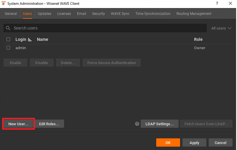

  3. 在屏幕的左下角,单击新用户…按钮。

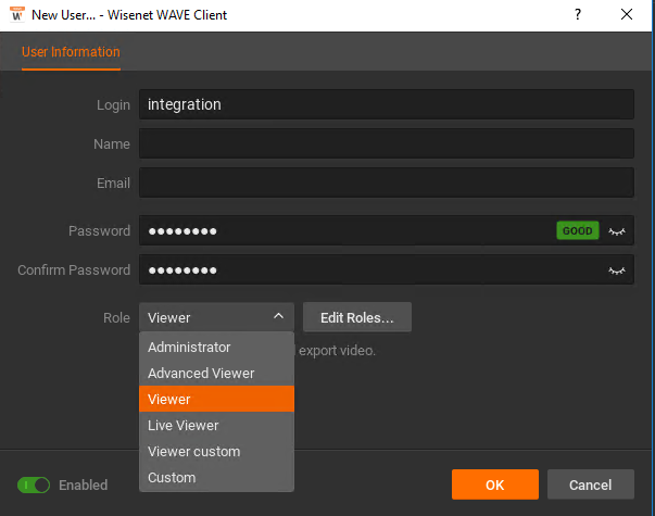

  4. 填写名称、电子邮件和密码字段。
  5. 在角色下拉菜单中,选择查看器、高级查看器或具有必要权限的任何自定义角色。建议不要使用实时查看器角色,因为该角色仅具有摄像机实时流的权限,不具有视频获取的权限。

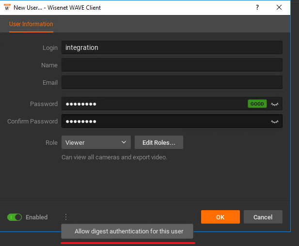

  6. 为新创建的用户启用摘要身份验证,如下所示:
    1. 在新用户…面板的左下角,在已启用切换按钮旁边,单击三个垂直点。
    2. 单击“允许对此用户进行摘要身份验证”弹出消息。
    3. 再次设置用户密码(可以与之前相同):

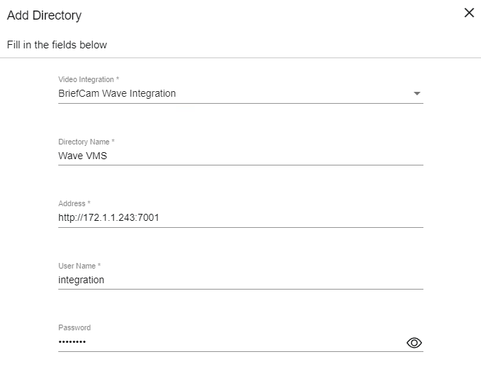

  3. 单击添加目录按钮。
    将打开“添加目录”对话框。
  4. 从视频集成字段中,选择BriefCam波形集成。
  5. 在地址字段中,按以下格式输入目录地址:http://<vms_ip_or_host>:7001,例如:http://172.1.1.243:7001.
  6. 在用户名和密码字段中,输入您在上面设置用Wisenet WAVE户部分中定义的凭据。

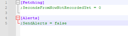

要启用从BriefCam至的警报发送,请执行以下操作Wisenet WAVE:
  1. 打开文BriefCam.WaveIntegration.ini件,默认位置为:C:\Program Files\BriefCam\BriefCam Server\plugins。
  2. 将SendAlerts参数的值更改为true并删除分号(;)。
此文件还包含参SecondsFromNowNotRecordedYet数。此设置用于视频获取。这是在当前时间之前认为记录尚不可用于导出的秒数。例如,如果当前时间是上午10:00,设置值是上午1800,则上午09:30之后对视频的任何导出请求都将失败,因为插件认为视频记录尚不可用。
