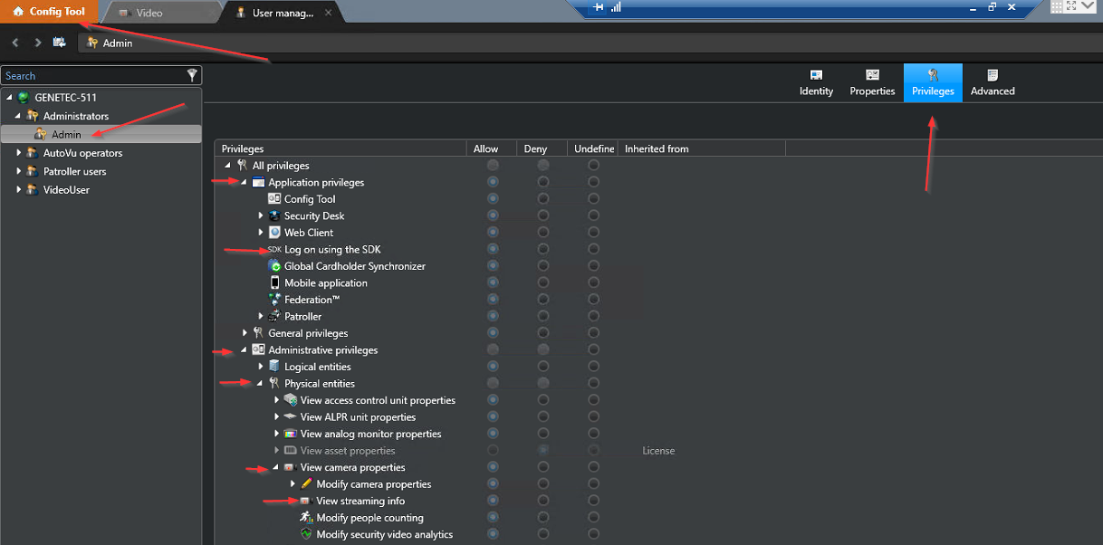

所需权Genetec限
侧面需要以下特权才能连接Genetec到BriefCam:
要能够连接:
应用程序权限->使用SDK登录
要检索摄像机列表:
管理权限->物理实体->查看摄像机属性->查看流信息
对于实时流:
操作权限->摄像机->查看实时视频
获取:
操作权限->摄像机->查看播放->导出视频
对于警报:
管理权限->警报管理->查看警报属性->修改警报属性->添加警报
操作权限->警报->触发警报
管理权限->系统管理->查看用户属性
管理权限->系统管理->查看服务器属性

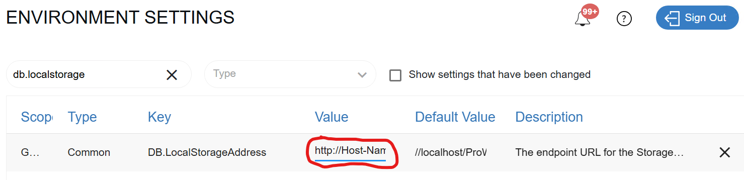

  2. 安装完成后,打开BriefCam Administrator Console该。
  3. 在DB.LocalStorageAddress环境设置中,为值添加http:或https:者前缀。

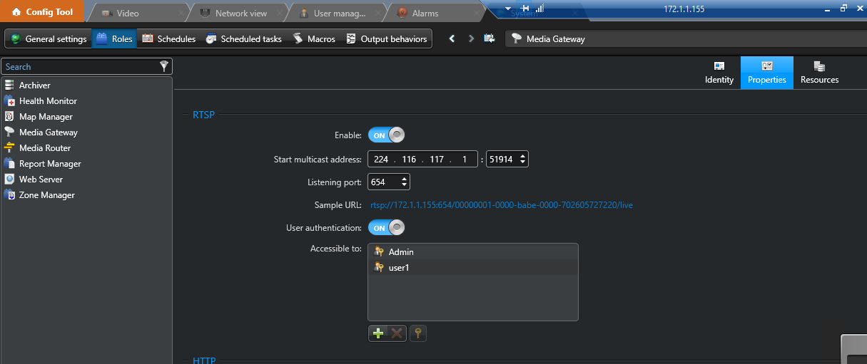

  1. 确保将Genetec门户配置为启用RTSP且身份验证已开启。

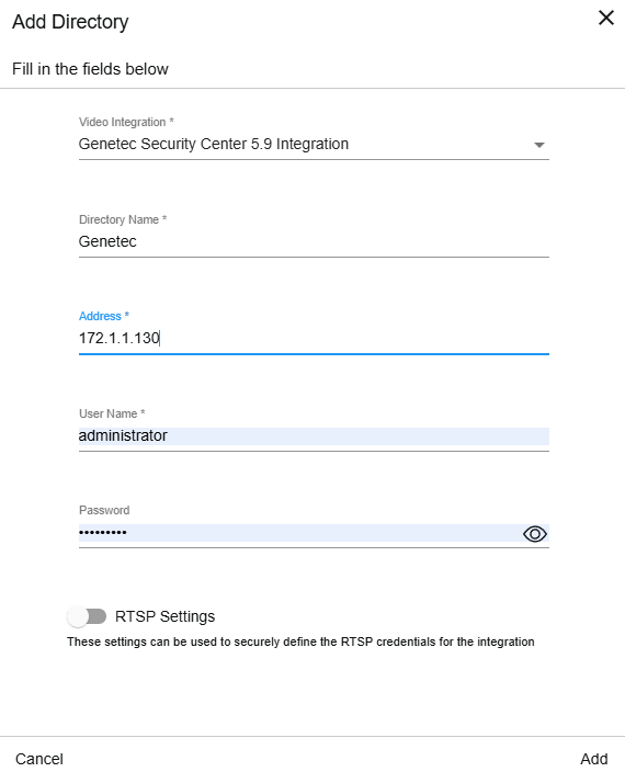

  2. 在中,BriefCam Administrator Console添加目录时,您需要输入以下信息:
    • 目录名称–输入目录的名称。选择摄像机时,名称将显示给最终用户。
    • 地址–输入目Genetec录服务器的地址(主机名或IP地址)。
    • 用户名–输入将用于验证目Genetec录的用户名。
    • 密码–输入上述用户的密码。
      请注意,当用户的凭据包含@符号时,基于RTSP的集成不会工作。
    • RTSP设置–打开此切换。由于RTSP的用户身份验证已开启,因此您需要输入RTSP凭据。RTSP用户名、密码和地址将用于对RTSP服务器进行身份验证。

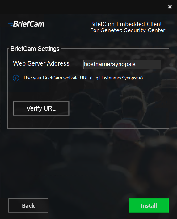

以下部分介绍为使BriefCamWeb客户端应用程序嵌入应用程序而需要执行的安装和配置Genetec Security Desk。
在BriefCam服务器上安装插Genetec件和相关SDK后,即可安装Genetec嵌入式客户端。
  1. 在安装该应Genetec Security Desk用程序的同一台计算机上,通过右键单击文BriefCamEmbeddedClientForGenetecSecurityCenter_7.0.xxx.exe件并选择“以管理员身份运行”来运行嵌入式集成插件安装。
  2. 安装将检查先决条件。如果缺少任何内容,将提示您安装缺少的先决条件,然后单击“安装”。
  3. 在欢迎屏幕中,单击开始使用。
  4. 阅读并接受许可协议条款,然后单击“下一步”。

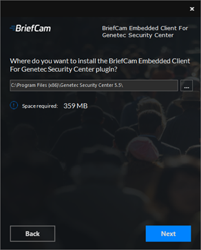

  5. 选择安装目标路径,然后单击“下一步”。
    请注意,安装路径必须与安装应用Genetec Security Desk程序的目录相同。
  6. 在Web服务器地址字段中,输入BriefCamWeb应用程序URL。对于https环境,请将https://添加到URL的开头。
  7. 将大纲一词更改为app.
  8. 通过单击“验证URL”按钮(可以同时指定IP地址或主机名值)来验证提供的URL是否正确。
    URL将保存在中BriefCam.GenetecEmbeddedViewer.dll.config,默认位置为C:\Program Files (x86)\Genetec Security Center x\Plugins\BriefCam。
    安装完成后,可以根据需要手动修改URL配置。
    例如:
    <appSettings> <add key="serverAddress" value="x.x.x.x/app/" /> </appSettings>
    注意
    可以指定IP地址或主机名值。
  9. 单击安装。
  10. 现在,安装已完成。单击“完成”。

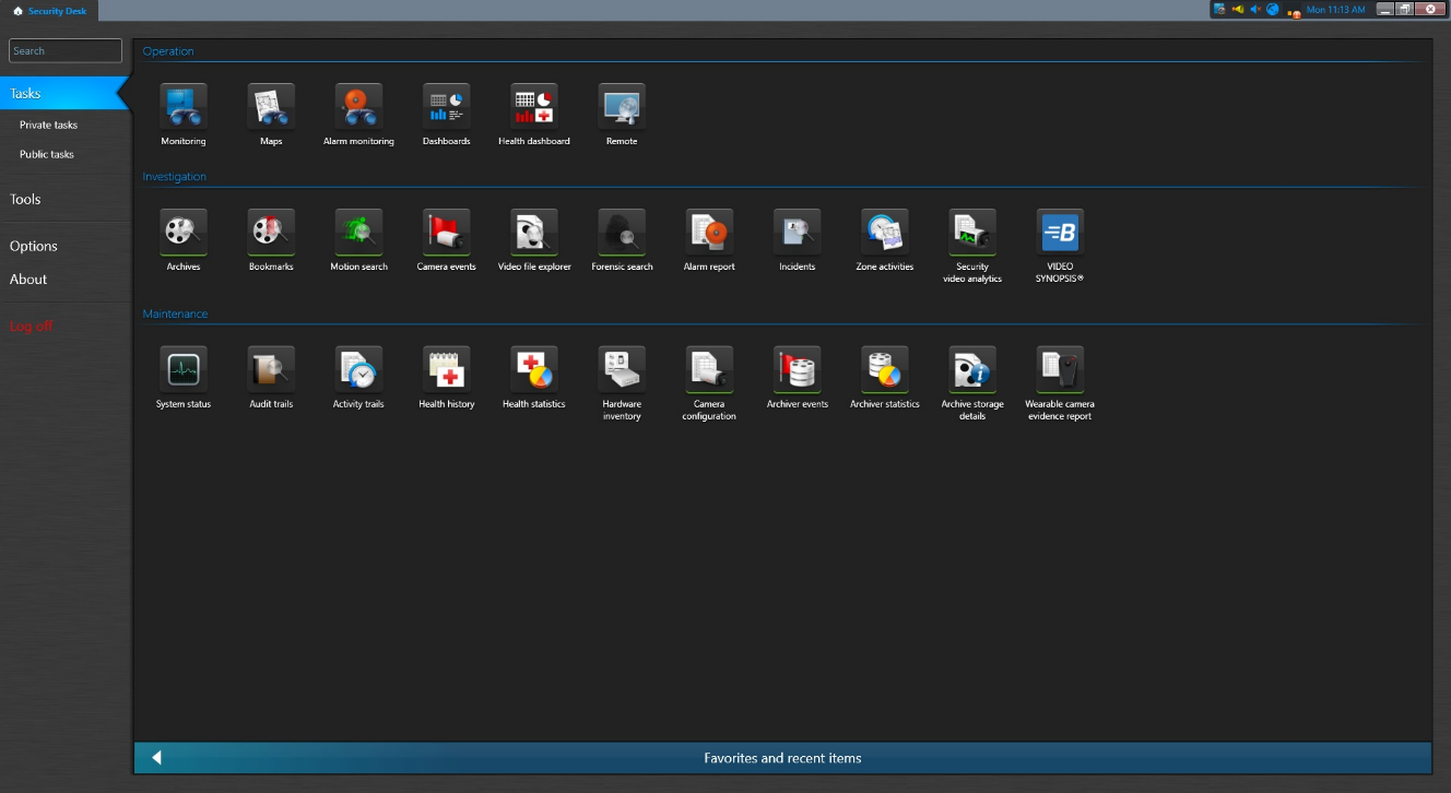

  2. 启动并运行后,访问Genetec Security Desk主任务视图。嵌入式客户BriefCam端的图VIDEO SYNOPSIS标将显示在集成部分下方。单击该VIDEO SYNOPSIS图标可在单独的应用程序选项卡中访问嵌入式客户BriefCam端。

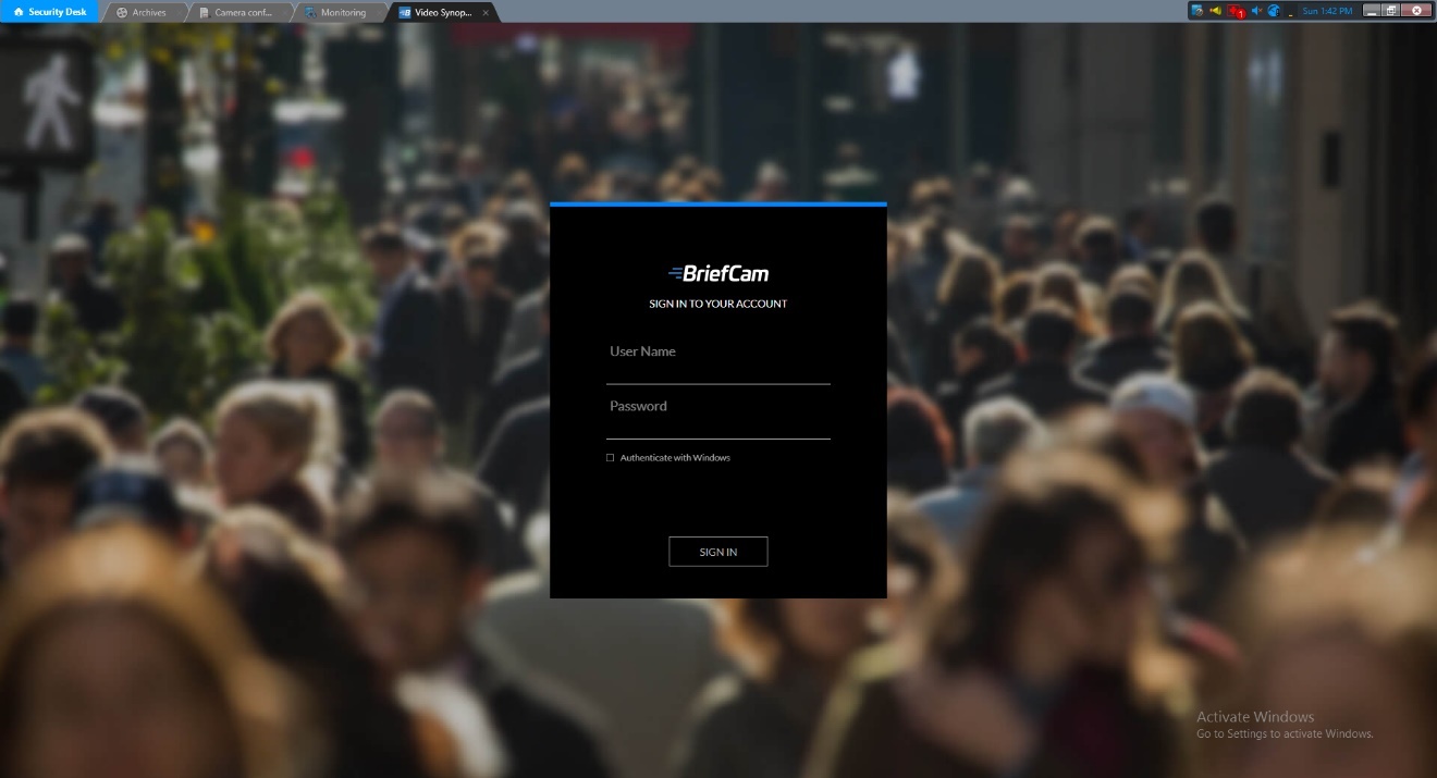

  3. 单击BriefCam该VIDEO SYNOPSIS图标后,将要求您登录。输入您的用户名和密码,然后单击登录。

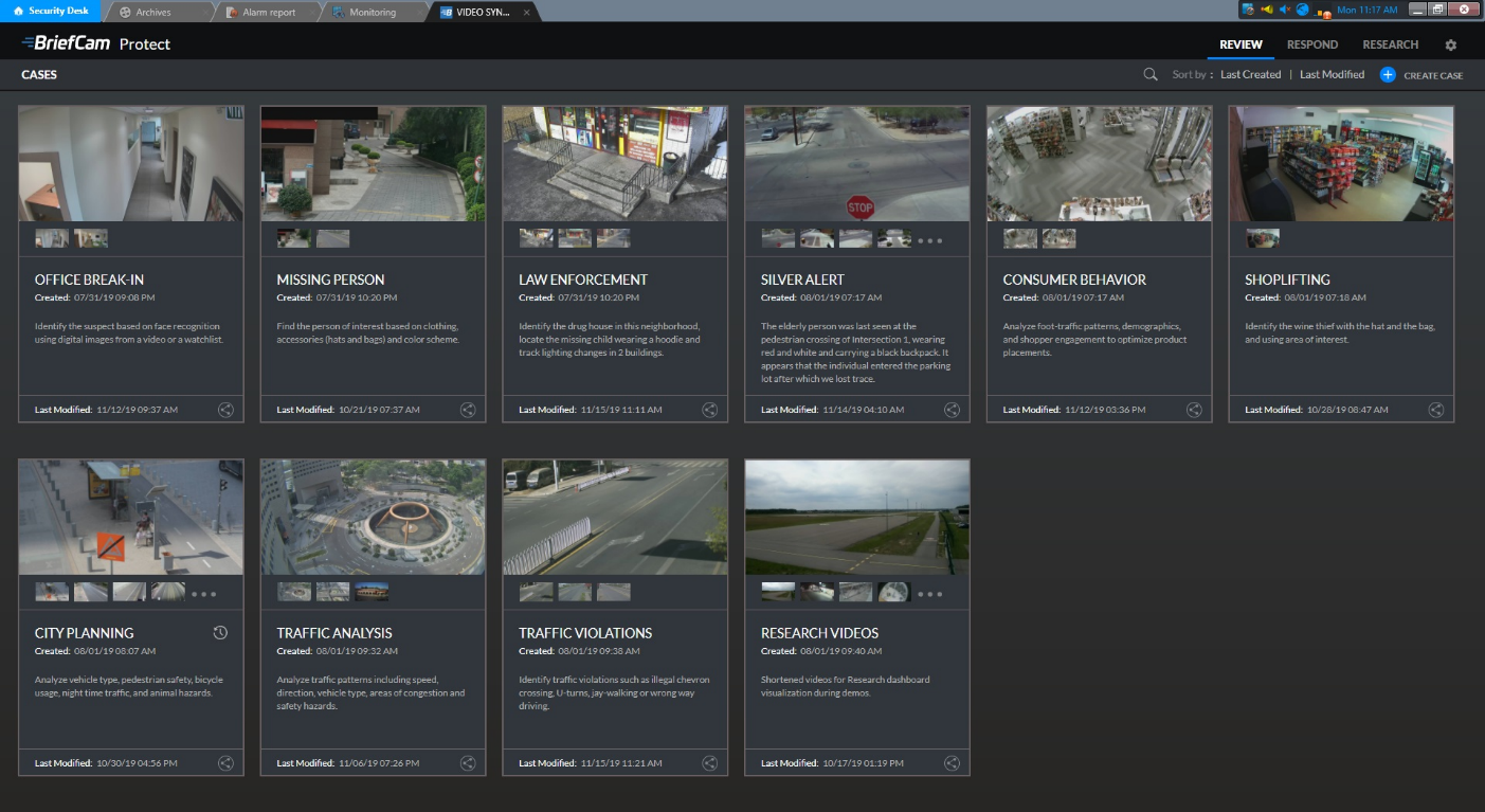

  4. 登录后,内嵌的BriefCam客户端将显示在Genetec Security Desk应用程序的VIDEO SYNOPSIS选项卡中。

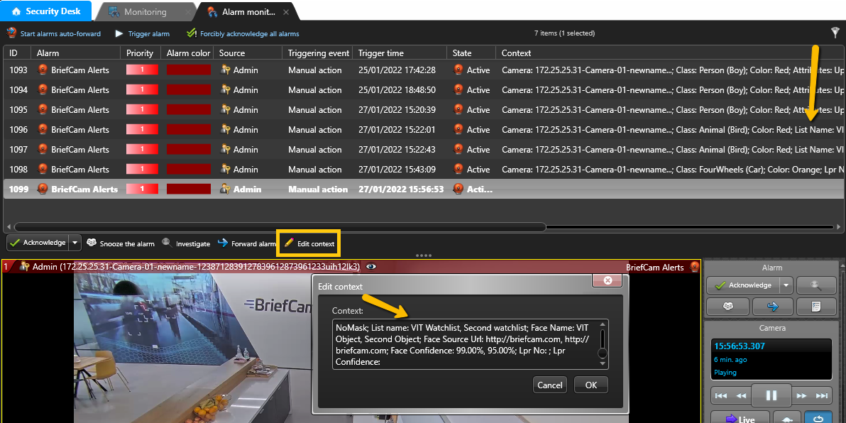

警报可以发送到Genetec Security Center的警报监视选项卡。
以下信息将发送至Genetec:
  • 摄像机名称
  • 类别
  • 颜色
  • 人员属性(上装、下装、包、帽子、口罩)
  • 观察列表
  • 面部识别/牌照识别身份名称
  • 置信度

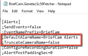

安装插Genetec件后,将在以下位置创建文BriefCam.GenetecSc58Fetcher.ini件或BriefCam.GenetecSc59Fetcher.ini文件:C:\Program Files\BriefCam\BriefCam Server\plugins。此部分包含多个参数[Alerts],其中包括:
  • DefaultAlarmName – 此参数用作和BriefCam之间的连接Genetec。
  • TruncateCameraName – 此参数让您可以为每个摄像机发送唯一的警报标识符。

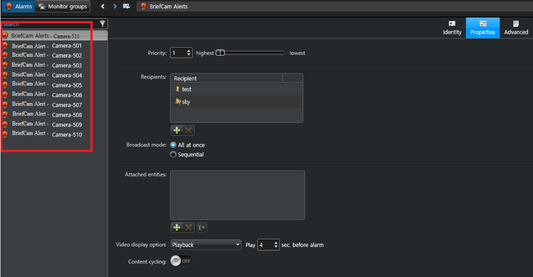

如果.ini文件中不存在该参TruncateCameraName数,则默认行为将类似于将该参数设置为false。如果该参数设置为true,则发送到的每个警报都将具有以下标识符Genetec:
<DefaultAlarmName> - <Camera name>例如:BriefCam Alarm - Camera-55。

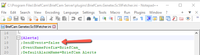

您可以发送事件(event),而不是警报。为此,请将SendEvents参数设置为,true并通过删除分号(;)对行取消注释。 该参数位于BriefCam.GenetecSc58Fetcher.ini文件或文BriefCam.GenetecSc59Fetcher.ini件中,默认位置为:C:\Program Files\BriefCam\BriefCam Server\plugins。
