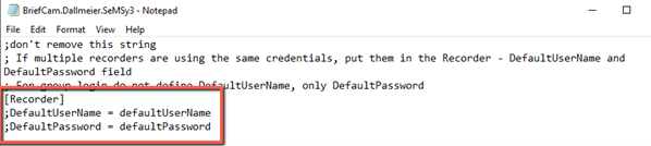

如果所有录制服务器共享相同的凭据:
  • 在DefaultUserName和DefaultPassword字段中设置凭据,如下图所示。
如果您正在使用组登录:
  • 设置“DefaultPassword仅”。保持行DefaultUserName原样。

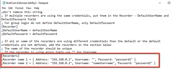

如果每个录制服务器都有自己的凭据:
如果所有或部分录制服务器都具有不同于默认值的凭据,请在一[Recorders]节中列出每个录制服务器以及录制服务器名称、IP地址、用户名和密码。
请注意:
  • 每个录制服务器名称必须唯一。
  • 如果录制服务器正在使用组登录,请为录制服务器使用两组双引号(“ Username”)。

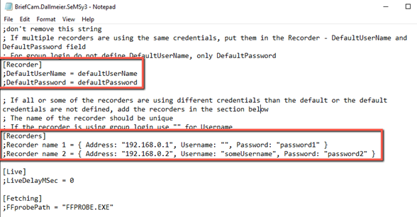

如果某些录制服务器有自己的凭据:
  1. 在DefaultUserName和字段中设置共享凭据DefaultPassword。
  2. 对于凭据与默认凭据不同的录制器,请将它们中的每个添加到该[Recorders]部分。

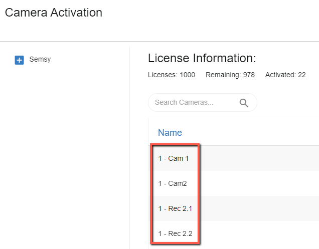

在中,视频管理软BriefCam Administrator Console件中的摄像机名称将由区域代码和连字符作为前缀。在下图中,区域代码为1。

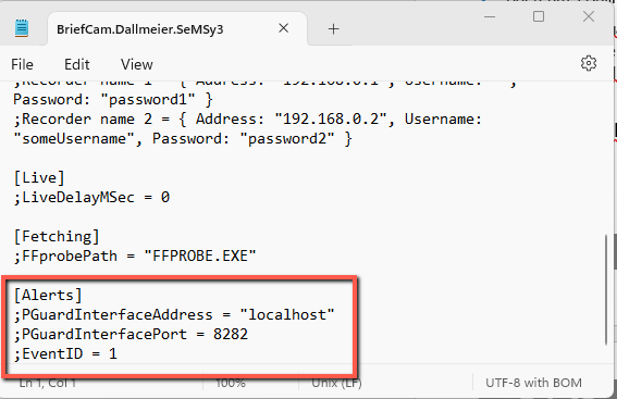

要配置向Dallmeier SeMSyIII数据库发送BriefCam警报,请执行以下步骤:
  1. 启用在外部发送警报,BriefCam方法是打开BriefCam Administrator Console,将Respond.AlertsPublishingEnabled环境设置为true。
  2. 在运行BriefCam'sSeMSy III插件的计算机上,打开该文件BriefCam.Dallmeier.SeMSy3.ini(默认位于:C:\Program Files\BriefCam\BriefCam Server\plugins )。
  3. 设置以下三个参数,并删除各行开头的分号:
    • PGuardInterfaceAddress – 已安装PGuardInterface服务的计算机的IP地址或主机名(默认为localhost)。
    • PGuardInterfacePort – PGuardInterface服务的HTTP端口(在安装服务期间配置;默认为8282)。
    • EventID – 这是需要在PGuard的“10036外部消息”部分中创建的子警报ID。此数字可以是1到99999之间的任意数字,只要它尚未使用即可。有关其他信息,请参阅Dallmeier的PGuardInterface文档。
  4. 在中,BriefCam Administrator Console启动/重新启动VSServer服务。

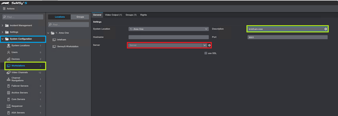

步骤1.在5 SeMSyConfig中创建虚拟工作站
要在SeMSy5分布式安装中连接到核心服务器,需要提供工作站作为凭据的一部分。
通过创建虚拟工作站可以完成该操作,如下所示:
  1. 在5SeMSy配置模式应用程序中,打开系统配置文件夹。
  2. 单击“Workstation(工作站)”菜单。
  3. 在说明字段中,输入工作站的名称。只需要工作站的名称。不要从服务器下拉列表中选择服务器,它需要保持为空。

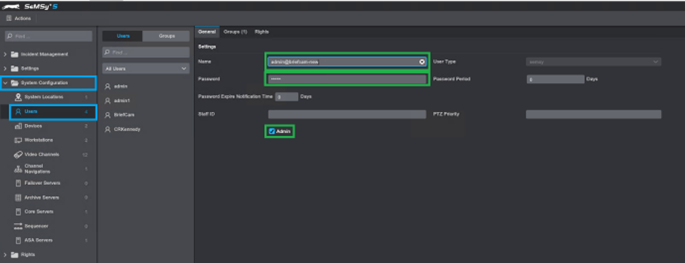

步骤2.在5SeMSy中为BriefCam创建新的管理员用户
  2. 单击“用户”菜单。
  3. 添加新用户。
  4. 在用户字段中,使用以下语法输入用户名: [REST API user]@[workstation name]
    其中,用户名REST API user是为访问Rest API而配置的用户名(位于“SeMSy设置”应用程序中的“站点登录用户”中),workstation name是上述步骤1(在5 SeMSy“配置”中创建“虚拟工作站”)中新创建的工作站名称。
    例如: admin@briefcam-new
  5. 在密码字段中,创建密码。
  6. 通过选中“管理员”复选框为新用户授予管理员权限。

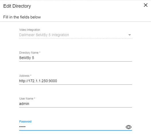

  4. 从视频集成字段中,选择Dallmeier SeMSy5集成。
  5. 在目录名称字段中输入名称。
  6. 在地址字段中,输入连接到5 SeMSyREST服务器所需的以下URI架构:
    URI架构是 http(s)://{SeMSy5-address}:{RestServerPort}
    您将在SeMSyS5 Setup应用程序的SeMSyCore选项卡中找到RestServerPort。默认端口为9000。

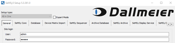

  7. 在用户名和密码字段中,输入SeMSy5站点登录用户和用户名和密码。您可以在SeMSy5设置应用程序的“常规”选项卡中找到它们(如下图所示)。 如果您正在使用分布式环境,请输入您在SeMSy5配置模式应用程序中创建的用户和密码(请参阅步骤2。在SeMSy5中创建BriefCam的新管理员用户)。

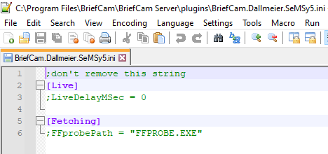

运行插件后,您可以配置文BriefCam.Dallmeier.SeMSy5.ini件,默认文件位于:C:\Program Files\BriefCam\BriefCam Server\plugins。
实时部分
当从记录器/摄像机接收到实时图像时,也将接收到帧的时间。如果该时间无效,BriefCam会将帧时间设置为当前时间减去参LiveDelayMSec数中设置的值。例如,如果接收到的帧的时间为01/01/1900 00:00:00:00,BriefCam会将该时间替换为计算机的当前时间,并减去配置的延迟(默认为0)。
获取部分
该参FFprobePath数是位于BriefCam服务器文件夹中的ffprobe.exe文件的路径。默认路径设置为BriefCam服务器路径。
