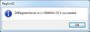

  3. 以管理员身份运行命令提示符(CMD)。为此,请单击“开始”按钮,键入cmd,然后从右侧的搜索列表中选择cmd.exe,接着选择“以管理员身份运行”
  4. 输入(Regsvr32 <full path to the location where you put visimax.ocx>即Regsvr32 C:\VISIMAX.OCX)。
  5. 弹出窗口将指示已成功添加注册表。单击确定。

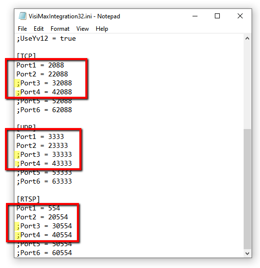

  2. 通过按特定语法输入地址并编辑VisimaxIntegration32.ini文件,如下所述:
    1. 在地址栏中输入地址(可选),后接井号(#)和要搜索的地址数。请注意,在此方法中,您不需要在地址中指定端口,只需指定<IP>#<number of addresses>。以下是两个示例:
      172.25.25.29#2将扫描172.25.25.29和下一个编号172.25.25.30,并将其添加到您创建的目录。
      10.0.0.99#10将扫描IP地址10.0.0.99-108
    2. 当服VisiMAX务器具有两个以上的端口(两个实例)时,您需要通过取消端口注释(删除分号)(“BriefCam”文件(位于C:\Program Files\BriefCam\BriefCam Server\32\plugins:)的TCP、UDP和RTSPVisimaxIntegration32.ini部分)在文件中启用其他端口。
      例如,如果服VisiMAX务器正在使用四个端口,请在文件中找到端口3和4,并在所有部分中取消注释它们(删除分号)。
      启用离线端口将显著降低连接过程的速度。
