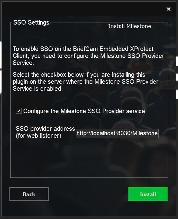

Katıştırılmış BriefCam XProtect İstemcisini etkinleştirmek istiyorsanız:
Milestone SSO Provider hizmetini yapılandır onay kutusunu işaretleyin. Diğer tüm makinelerde OX6.OnDemand Service veya , OX6.RealTime Serviceonay kutusunu seçmediğinizi unutmayın.
Milestone SSO Sağlayıcısı ve BriefCam Web hizmetleri aynı makineye kurulursa, SSO sağlayıcı adresi yerel ana bilgisayar olmalıdır. Örneğin:
http://localhost:8030/MilestoneSSO/.Milestone SSO Sağlayıcısı ve BriefCam Web hizmetleri farklı makinelere kuruluysa SSO sağlayıcı adresini girin. SSO sağlayıcı adresi, Milestone SSO Provider hizmetini çalıştıran ana bilgisayarı işaret etmelidir. Örneğin:
http://briefcam-server:8030/MilestoneSSO/.Verilen URL'lerin doğru olduğunu, URL'leri Doğrula düğmesini tıklatarak doğrulayın.

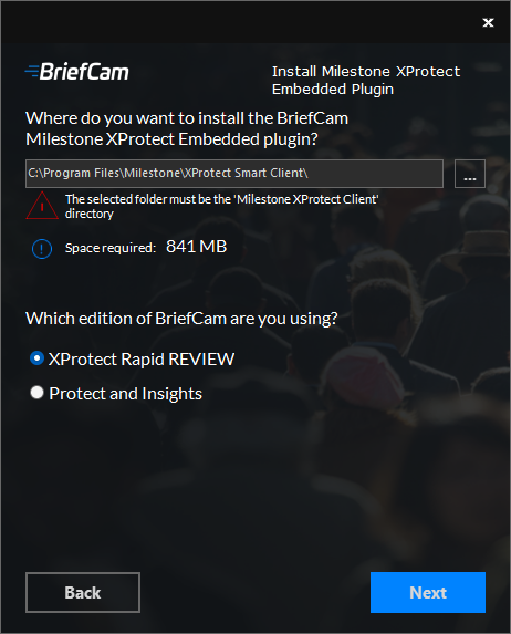

BriefCam gömmek istediğiniz XProtect Smart Client makinelerinin her birinde,
BriefCamEmbeddedClientForMilestoneXProtect_sep_<version number>.exedosyaya sağ tıklayın ve Yönetici olarak çalıştır öğesini seçin.Hoş Geldiniz ekranında, Başlangıç' a tıklayın.
Lisans anlaşmasının koşullarını kabul edin.
İleri düğmesini tıklattığınızda aşağıdaki ekran görünür.
Kurulum hedef yolunu seçin. Kurulum yolunun, Milestone XProtect Smart Client kurulduğu dizinle aynı olması gerektiğini unutmayın.
Hangi sürümü BriefCam kullandığınızı seçin.
İleri' ye ve ardından Kur' a tıklayın.

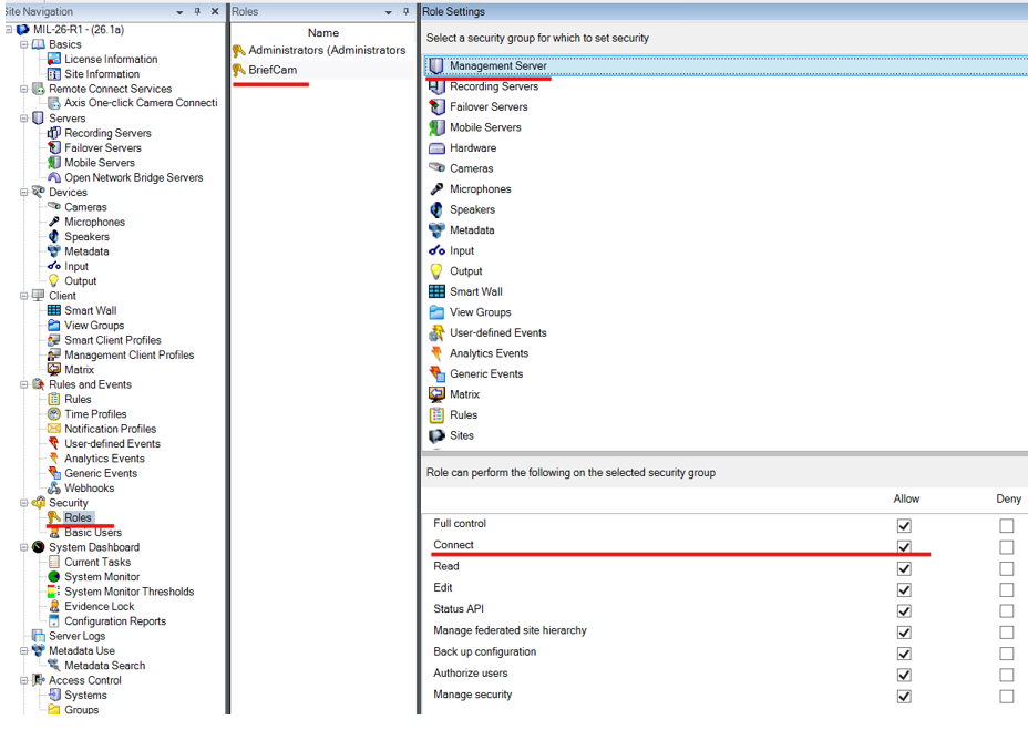

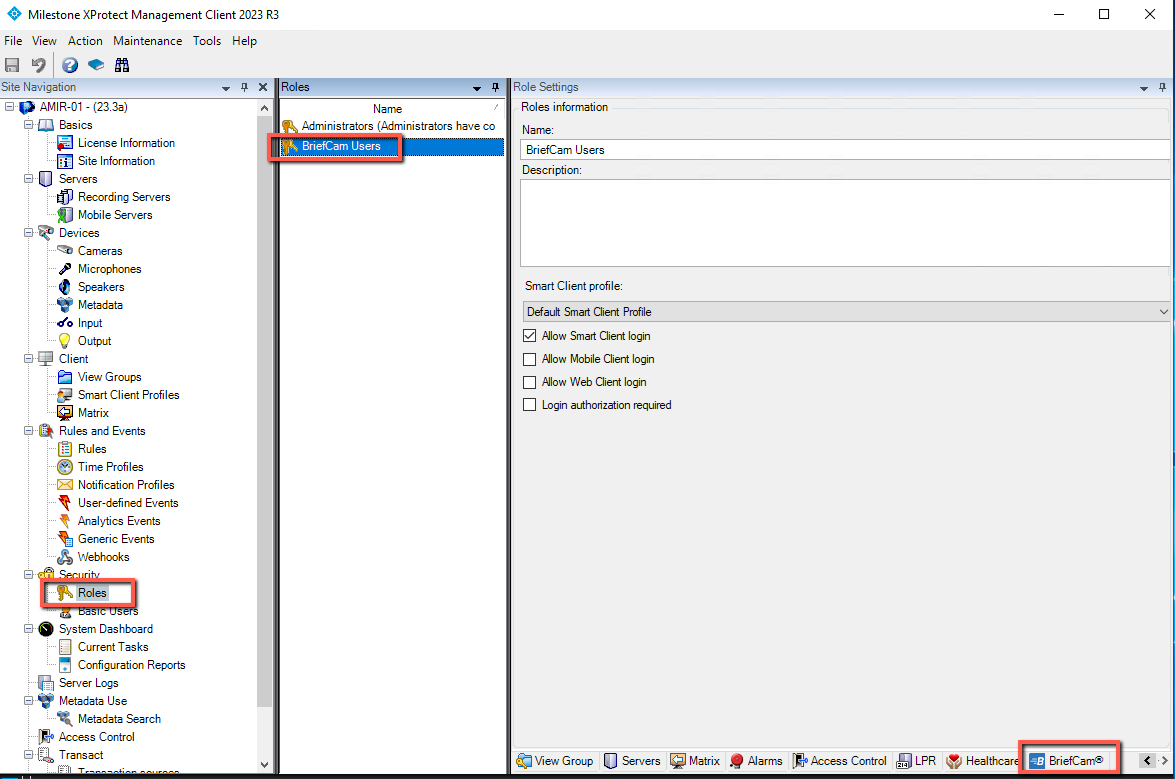

Milestone XProtect Server Management Client oturum açın.

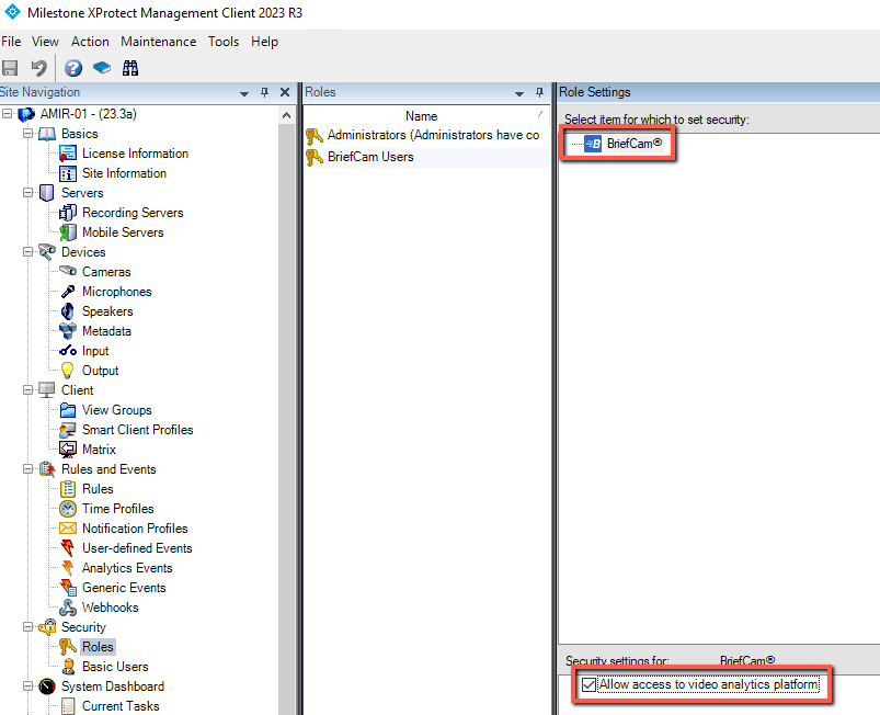

Roller bölümüne sağ tıklayın ve yeni bir rol ekleyin, örneğin: Kullanıcıları aşağıdaki resimde gösterildiği gibi BriefCam .
Yeni rolün seçildiğinden emin olun ve ekranın altındaki BriefCam sekmesini tıklatın. Milestone XProtect Management 2023 R1'de bu sekme, MIP olarak adlandırılır
Rol Ayarları bölümünden, aşağıdaki resimde gösterildiği gibi BriefCam rolünü seçin.
Video analiz platformuna erişime izin ver onay kutusunu seçerek bu kullanıcılara erişim BriefCam sağlayın.

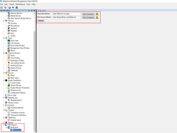

Şimdi, SSO oturumu için Katıştırılmış İstemci tarafından kullanılacak BriefCam adreslerini ayarlayacaksınız.
MIP Eklentiler -> BriefCam -> BriefCamConfigurator sekmesine gidin .
İstemci sitesi adresi alanına BriefCam istemci adresini girin.
BOA Server adres alanına, BOA hizmet adresini girin.
URL'lerin doğru olduğunu doğrulamak isterseniz, eklenen adreslerin her biri için Bağlantıyı Test Et düğmesini tıklatabilirsiniz.
düğmesini tıklatın.
Değişiklikleri kaydedin.
Adres ayarları BriefCam.MilestoneEmbeddedViewer.dll.config dosyaya yazılabilir. Bu dosyada yaptığınız değişiklikler varsayılan değerlerin yerini alacak ve ileriye dönük olarak uygulanacaktır.
AppSettings bölümünde iki değer vardır:
serverAddress- BriefCam İstemci sunucusunun adresiboaServerAddress- BOA hizmetinin adresi

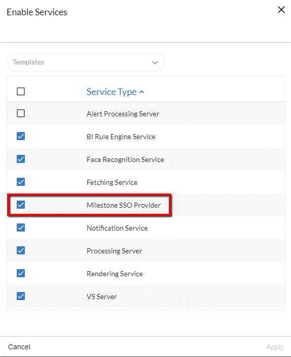

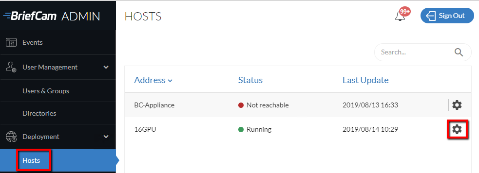

İçinde BriefCam Administrator Console, Dağıtım bölümünü ve ardından Ana Bilgisayarları açın.
Ana bilgisayarınızı bulun ve dişli simgesine tıklayın.
Milestone SSO Provider hizmetini seçin ve Uygula' ya tıklayın.

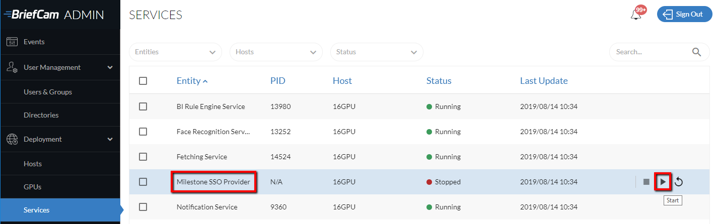

Hizmetler bölümünde, Milestone SSO Provider hizmetini başlatın.

BriefCam Windows hizmetlerini çalıştıran kullanıcıyı, Yönetim Sunucusu > Bağlan iznine izin verilen bir gruba ekleyin.

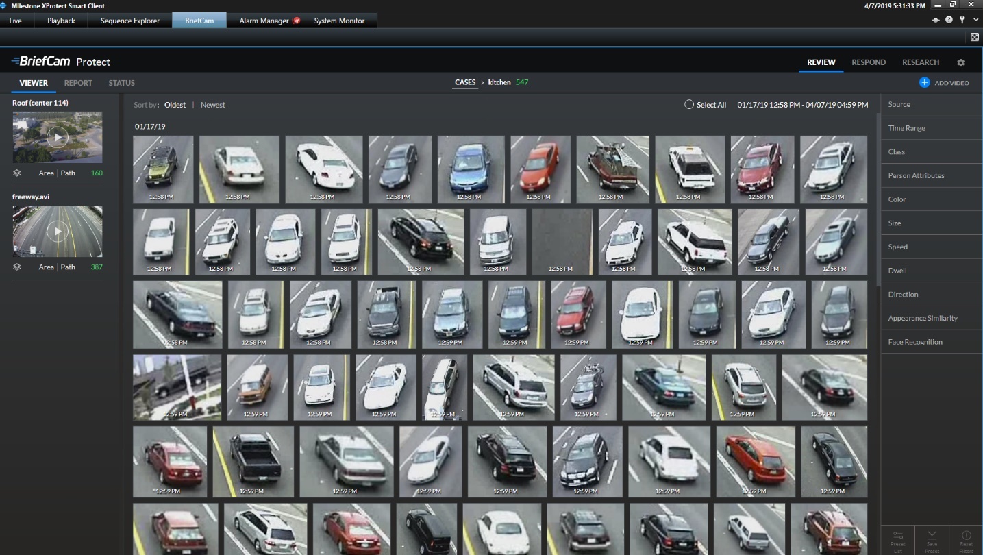

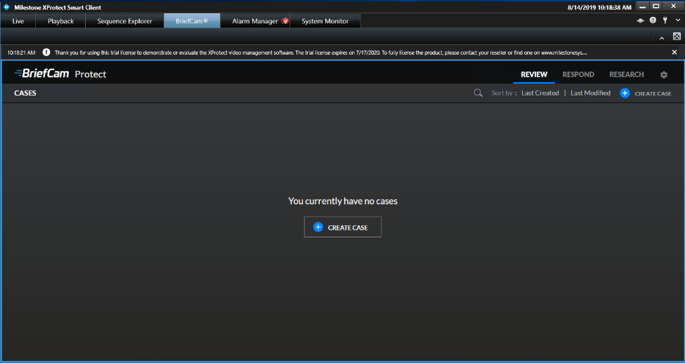

Milestone'da BriefCam Sekmesini görüntüleme
XProtect Smart Client başlatın ve Milestone sunucusunda oturum açın.
Çalışmaya başladıktan sonra, XProtect istemcisinin ana uygulama penceresinde bir BriefCam® sekmesi görünecektir.
BriefCam® sekmesine tıklayın ve katıştırılmış BriefCam istemcisinde otomatik olarak oturum açacaksınız.

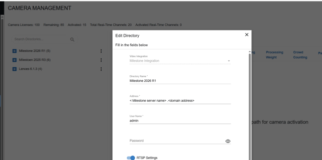

hostskaydedin.Kamera Yönetimi BriefCam Administrator Consolebölümünden, Adres alanını ana bilgisayar dosyasında eklenen tam adres adına ayarlayarak Milestone dizinini düzenleyin: <Milestone sunucu adı> veya <Milestone sunucu adı>.<etki alanı adresi>.

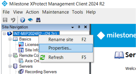

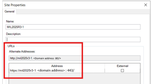

Çözülmesi gereken adresi bulmak için:
Milestone XProtect'nin Management Client, menüsünde sunucuya sağ tıklayın ve 'e tıklayın.
Site Özellikleri penceresinin URL'ler bölümünde, Alternatif Adresler alanında çözülmesi gereken adresi bulacaksınız .

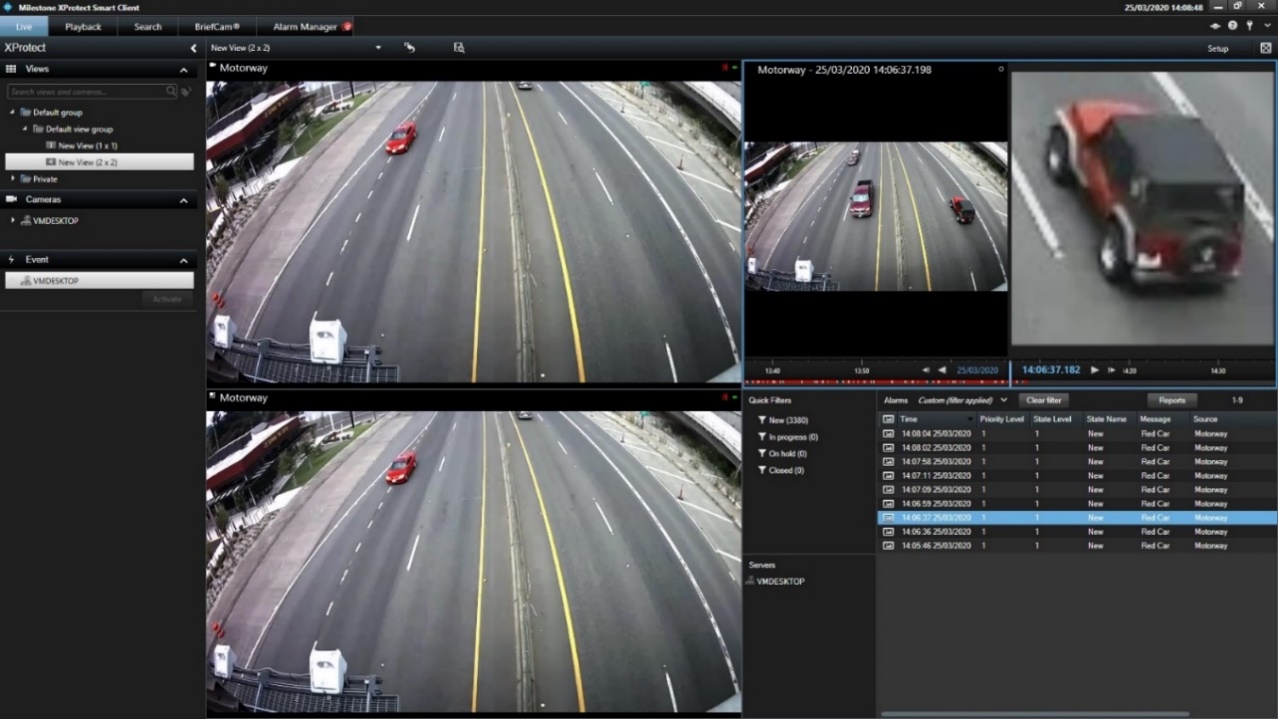

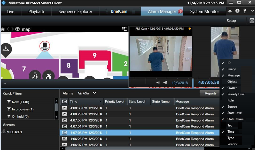

Milestone'a Uyarılar Gönderme
Uyarılar, Milestone'un Alarm Yöneticisine gönderilebilir.
BriefCam Administrator Console'nin Ortam Ayarları bölümünde, uyarıların dışarıya BriefCamgönderilmesi için üç ayar vardır:
Uyarıları dışarıya göndermek için, BriefCamRespond.AlertsPublishingEnabled ayarını true olarak ayarlayın.
Uyarıları bir VYY'ye göndermek için, Respond.AlertsPublishingToVMSEnabled ayarının doğru olarak ayarlandığını kontrol edin.
Yoklama aralığını değiştirmek için, Respond.AlertsPublishingIntervalInMilisaniye ayarını kullanın.
Ayarlarda değişiklikler yaparsanız, VSServer hizmetini yeniden başlatmanız veya başlatmanız gerekir.

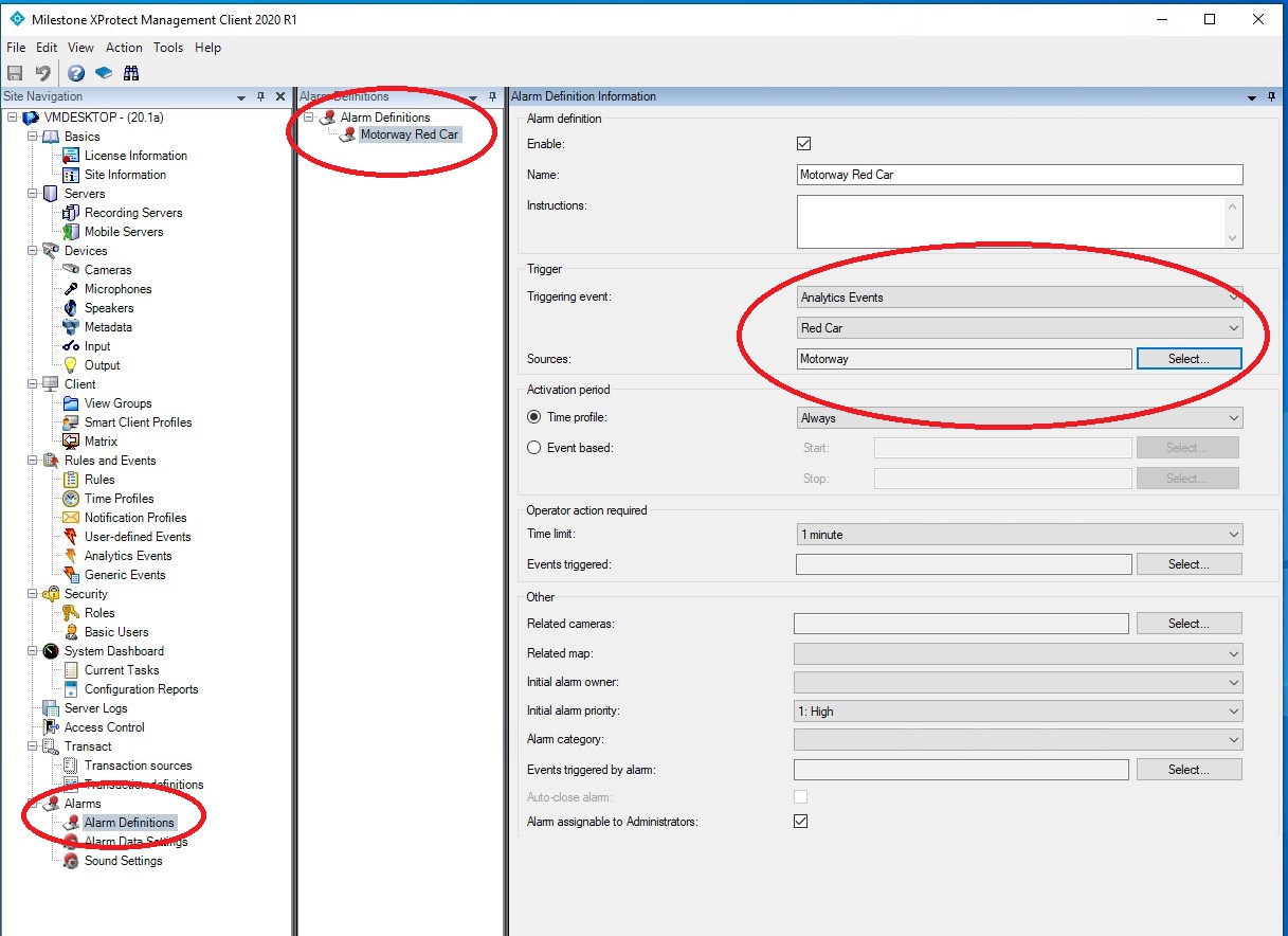

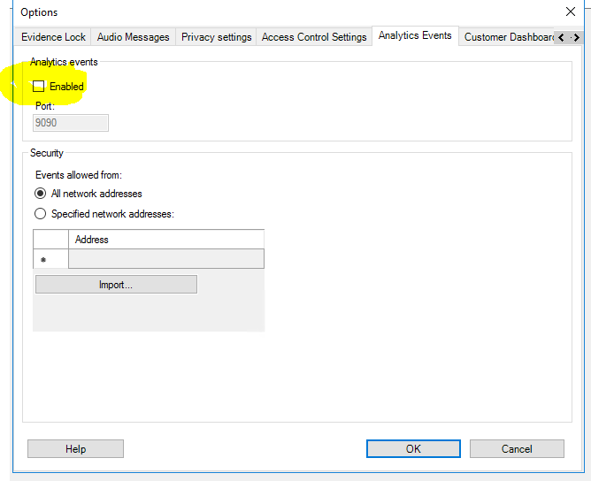

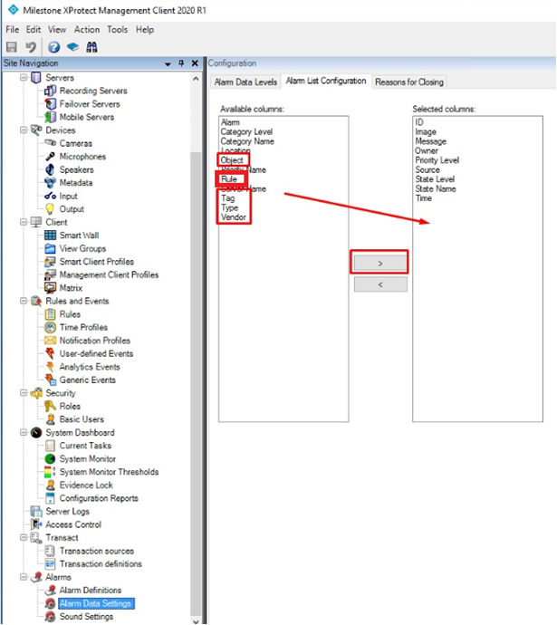

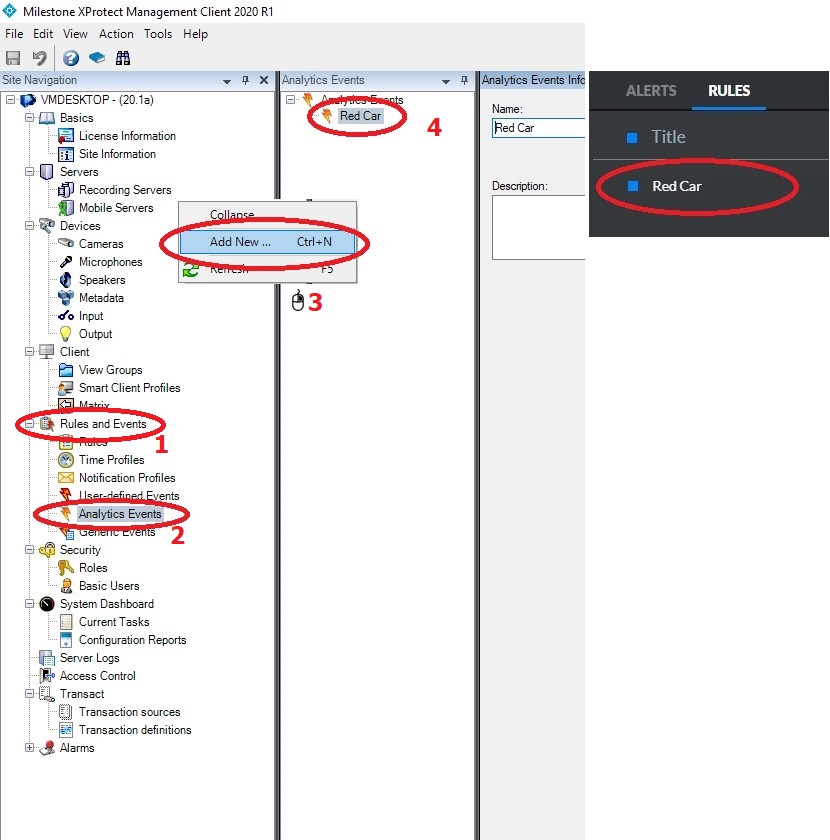

Analitik Olayları Milestone'a Gönderme
Milestone, Analitik Olayları BriefCam.
Analitik olayları göndermek için (uyarılar yerine), hem BriefCam hem de Milestone tarafında değişiklikler yapmanız gerekir:
BriefCam Yapılandırması

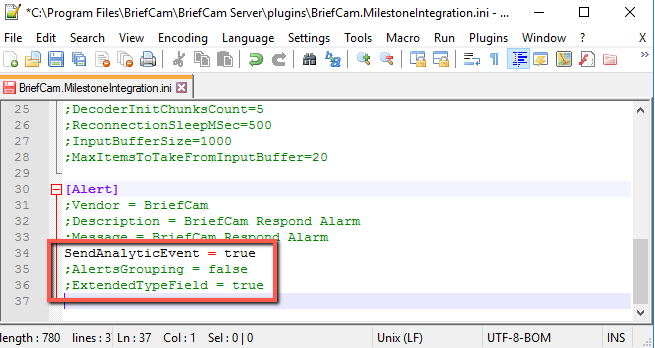

Şurada bulunan BriefCam.MilestoneIntegration.ini dosyasını açın:
C:\Program Files\BriefCam\BriefCam Server\plugins.SendAnalyticEvent öğesinitrue olarak değiştirin ve noktalı virgül (;) öğesini kaldırın.
Sınıf ve Renk ve Kişi Nitelikleri hakkında veri göndermek istemiyorsanız, ExtendedTypeField öğesinifalse olarak değiştirin ve noktalı virgül (;) öğesini kaldırın.
AlertsGrouping parametresi, bir nesne çok sayıda kuralı tetiklediğinde ne olacağını ayarlamanızı sağlar:
doğru - Birden fazla kural için tek bir uyarı gönderilir.
yanlış - Her kural için bir uyarı gönderilir.
Milestone Yapılandırması

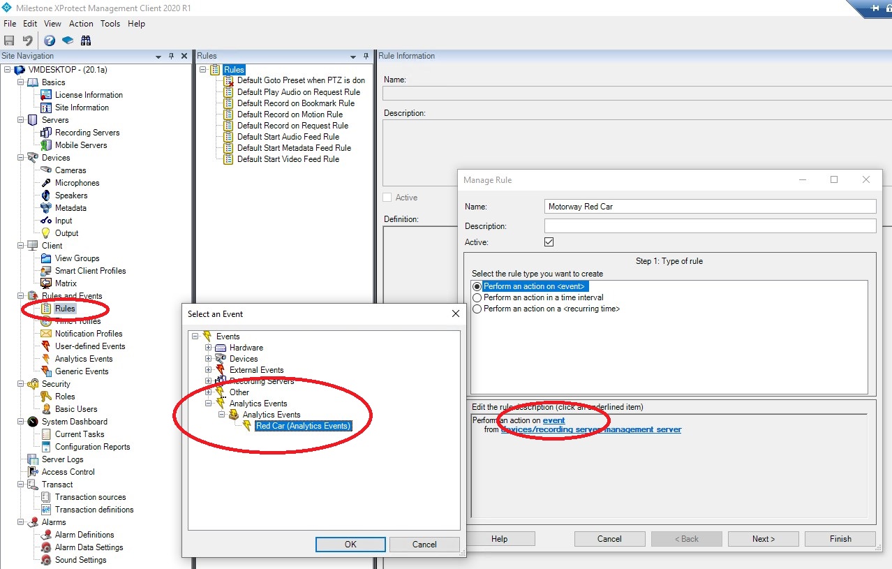

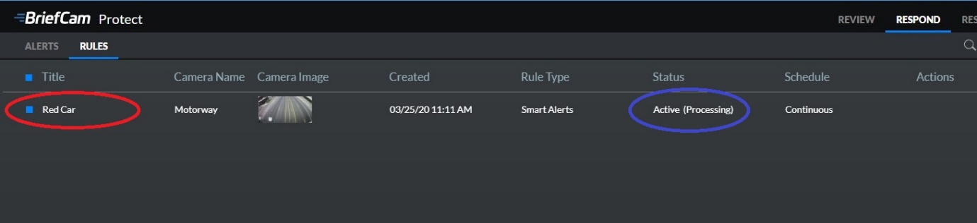

XProtect Client'in BriefCam sekmesinde, RESPOND gidin ve bir kural oluşturun.
Başlığı not edin ve DurumunEtkin (İşleniyor) olduğunu kontrol edin .
Milestone XProtect'i Management Client açın.
Araçlar menüsünden Seçenekleri seçin.
Analiz Olayları sekmesini açın, Etkinleştirildi onay kutusunu seçin ve Tamam'a tıklayın .
Site Navigasyonu bölmesinden Kurallar ve Olaylar klasörünü açın.
Analitik Olaylar girişine sağ tıklayın.
Yeni Ekle öğesini seçin.
Kuralda oluşturulan kuralla tam olarak aynı ada sahip olsa bile analitiği adlandırın BriefCam (boşlukların ve üst/alt örneklerin hepsinin aynı olduğundan emin olun).
Kurallar ve Olaylar > Kurallar'a gidin, sağ tıklayın ve yeni bir kural ekleyin.
Bir BriefCam Analitik Olaydan bir olayı tetiklemek için, Olay üzerinde eylem gerçekleştir altında, yukarıdaki adımda oluşturulan Analitik Olayı seçin.
Kuralı, seçtiğiniz kamera ve eylemlerle tamamlayın. Örneğin, kural adının Kullanılabilir sütunlardan görünmesini istiyorsanız Kural'ı seçin ve Seçilen sütunlara taşımak için
simgeye tıklayın .Nesne ve Tip sütunlarının sadece dosyadaki
ExtendedTypeFieldayarBriefCam.MilestoneIntegration.ini(daha fazla ayrıntı için, yukarıdaki BriefCamYapılandırma bölümüne bakın)trueolarak ayarlanmışsa görüneceğini unutmayın .Aşağıdaki tablo, belirli bir Milestone eylemi kullanıldığında Milestone'dan BriefCam gönderilenleri göstermektedir.

Alarm Yöneticisi'nde alarmları tetiklemek için, Alarmlar > Alarm Tanımları öğesine gidin.
Sağ tıklayın ve yeni bir alarm ekleyin.
Tetikleme Olayı alanından, Analiz Olayı ve daha önce oluşturulmasını istediğiniz Analiz Olayını ve ardından ilgili kamerayı seçin.
Alarm Olayları ve küçük resimler artık Alarm Yöneticisi'nde (aşağıdaki resimde gösterildiği gibi) görünecektir.
Doğrudan Milestone'dan VIDEO SYNOPSIS® Bir Ürün Oluşturma

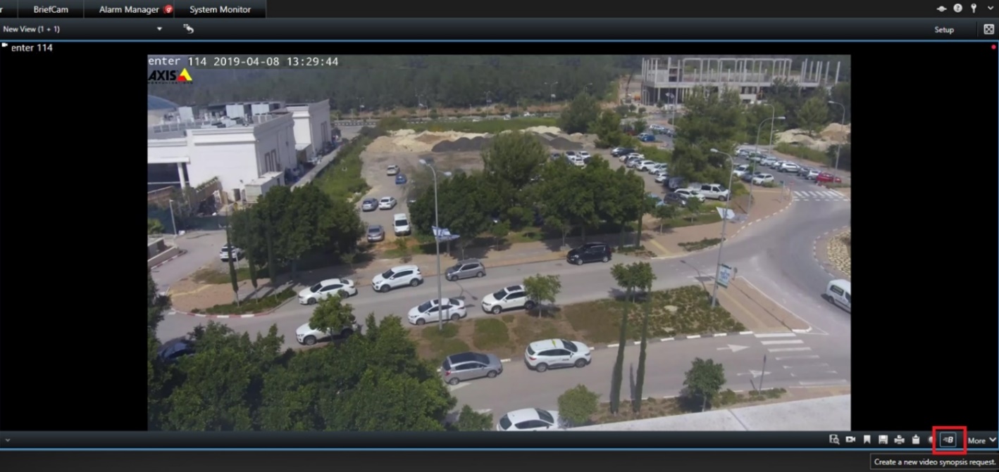

Gelişmiş BriefCam XProtect® istemcisini kurduysanız, doğrudan Milestone'dan bir özet oluşturabilirsiniz.

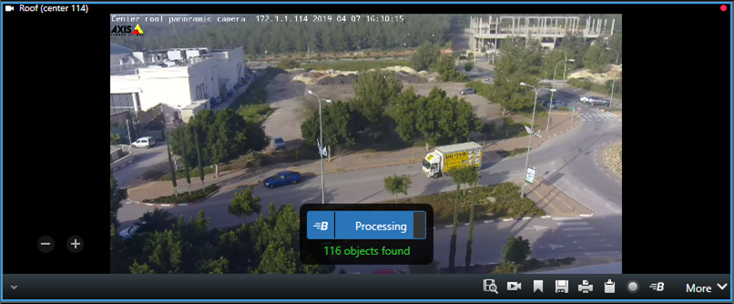

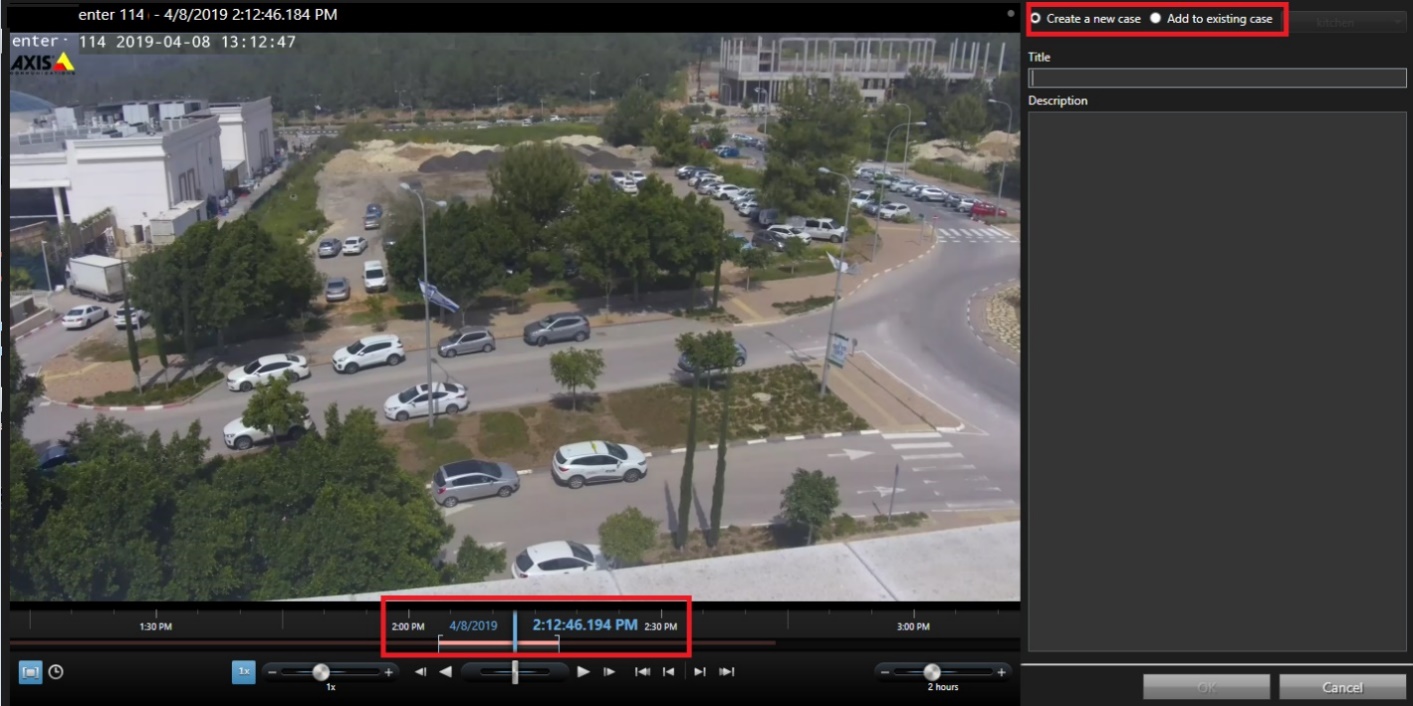

Milestone'da bir video görüntülerken (Canlı sekmesinde, Oynatma sekmesinde ve bağımsız bir görüntüde) ekranın sağ alt köşesindeki BriefCam simgesine tıklayabilirsiniz. Bu, 'ta yeni bir VIDEO SYNOPSIS® konum BriefCamoluşturacaktır.
BriefCam simgesine tıklayın ve aşağıdaki ekran görünecektir.
Kaydırıcı düğmesini kullanarak zaman aralığını ayarlayın.
Ekranın sağ üst köşesinde, Yeni bir vaka oluştur veya Mevcut vakaya ekle öğesini seçin ve Tamam öğesine tıklayın .
Ardından, ekranın alt kısmında BriefCam simgesini görecek
ve özetin işlenmesinin ilerlemesini göreceksiniz. BriefCam sekmesine ve doğru vakaya gitmek için BriefCam simgesini tıklatın.
Aşağıda gördüğünüz gibi bir ekran göreceksiniz.
