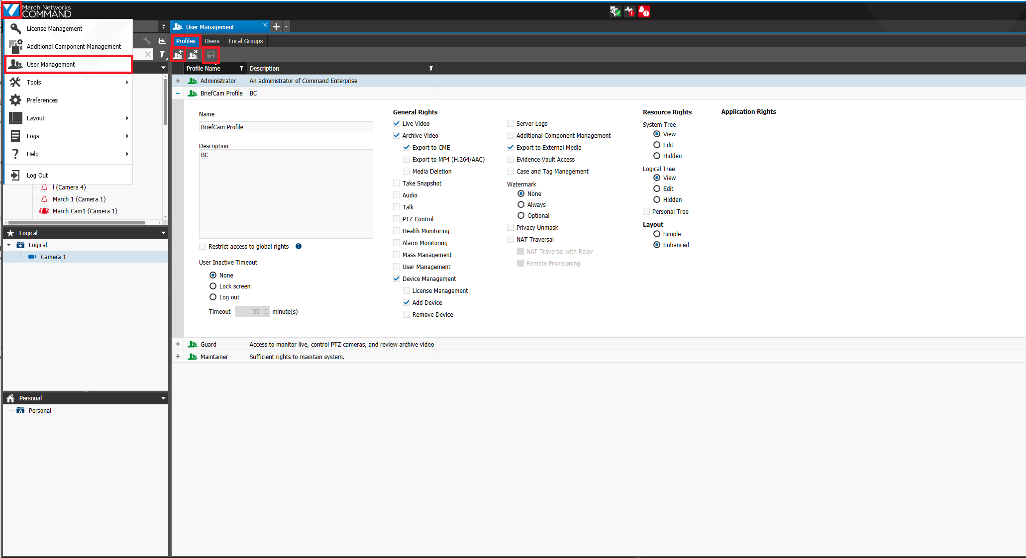

CES March Networks yönetiminde:
  1. Sol üst köşedeki March Network logosunu tıklayın.
  2. Açılan listeden Kullanıcı Yönetimi seçeneğini seçin.
  3. Profiller sekmesini seçin.
  4. Yeni Profil Ekle düğmesini tıklatın (ekranın sol üst kısmı).
  5. BriefCam Profilini oluşturun.
  6. Aşağıdaki hakları etkinleştirin (diğer tüm ayarları olduğu gibi bırakarak):
    • Canlı Video
    • Arşiv Videosu
    • CME biçimine dışa aktar
    • Cihaz Yönetimi
    • Cihaz Ekle
    • Harici Ortama Aktar
Kaydet simgesini tıklayın (ekranın sol üst kısmı).

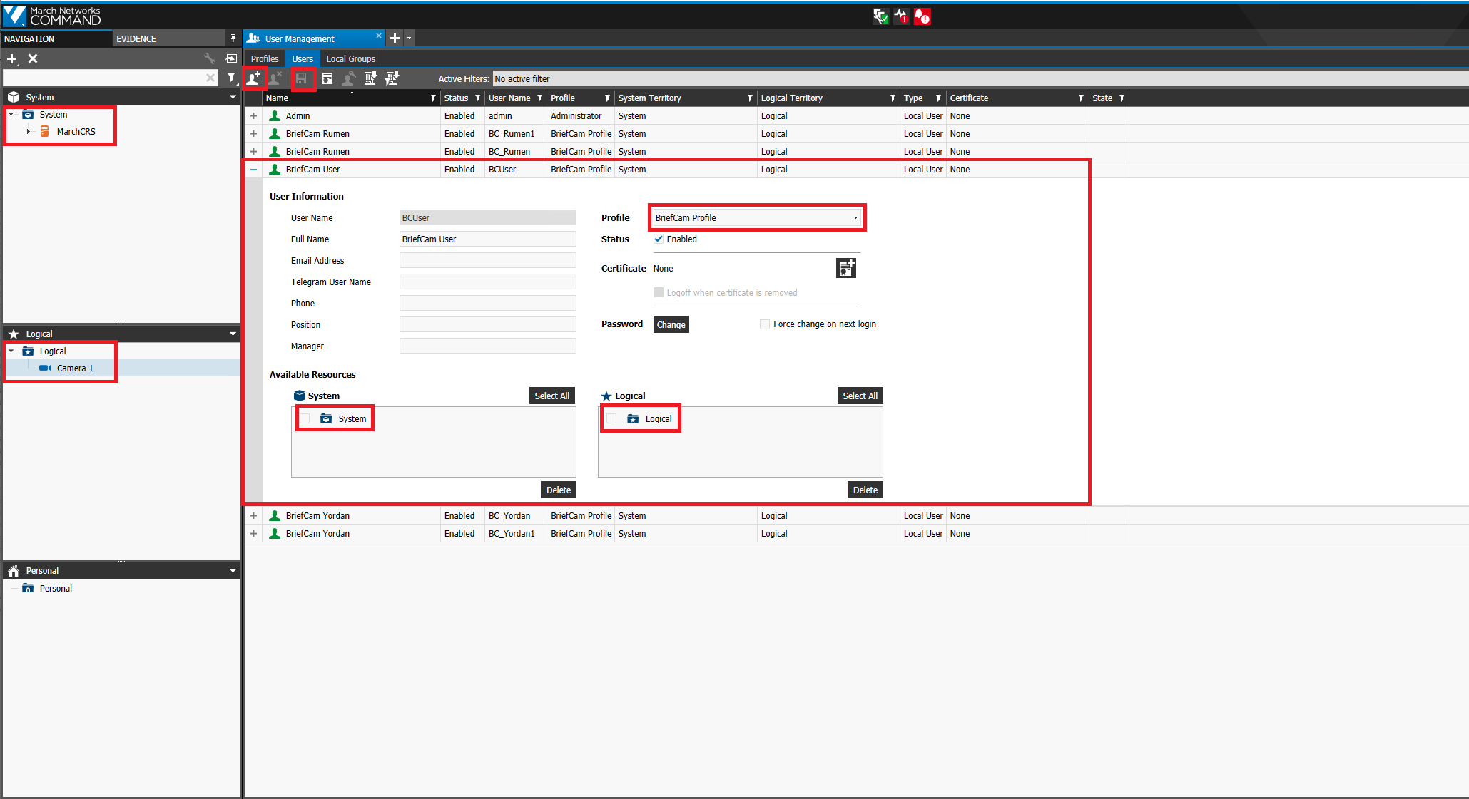

BriefCam Kullanıcısını Oluşturma
  1. Sol üst köşedeki March Network logoyu tıklayın.
  3. Kullanıcılar sekmesini seçin.
  4. Yeni Kullanıcı Oluştur düğmesini tıklatın.
  5. Kullanıcı Adını doldurun.
  6. Profil açılan listesinden, önceden oluşturulmuş BriefCam Profilini seçin.
  7. Durumu Etkinleştirildiolarak ayarlayın.
  8. Kullanıcı Parolasını ayarlayın.
  9. Entegrasyon tarafından kullanılacak olan Sistem ve Mantıksal kaynakları sürükleyip bırakın.Drag and drop the System and Logical resources that will be used by the BriefCam integration.
  10. Sistem ve Mantıksal kaynaklar kaydediciler, Bağımsız Kameralar veya Tüm Sistem olabilir. Entegrasyonun tüm CES sistemine erişmesi gerekiyorsa, tüm Sistem ve Mantıksal klasörleri sürükleyip bırakın. Sadece kullanılacak olan kaynakları sürükleyip bıraktığınızdan emin olun.
  11. Kaydet simgesine tıklayın.

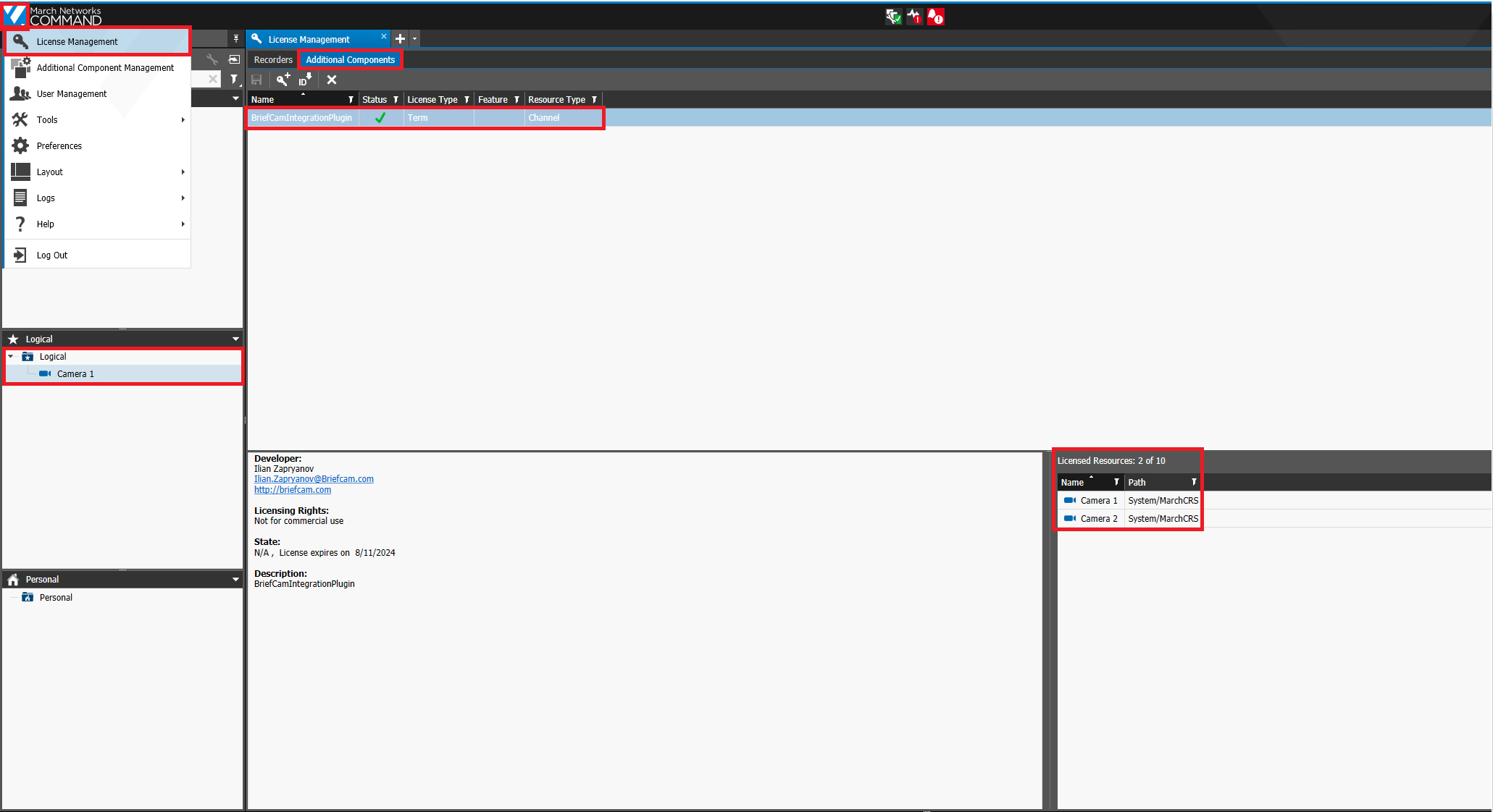

Entegrasyon Lisansına Sistem/Mantıksal Kaynakların BriefCam Eklenmesi
  2. Açılan listeden Lisans Yönetimi seçeneğini belirleyin.
  3. Ek Bileşenler sekmesini seçin.
  4. BriefCamIntegrationPlugin'i seçin.
  5. Gerekli tüm kameraları Mantıksal ağaçtan Lisanslı Kaynaklara sürükleyip bırakın.

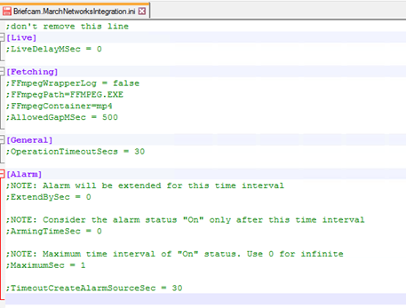

Tümleştirme yapılandırılıyor
March Networks Eklenti yüklendiğinde, varsayılan olarak şurada bulunan bir Briefcam.MarchNetworksIntegration.ini yapılandırma dosyanız olacaktır: C:\Program Files\BriefCam\BriefCam Server\plugins.
Bu dosya aşağıdaki parametreleri içerir:
  • LiveDelayMSec - VYY ve video yönetim yazılımının saatleri senkronize olmadığında ve canlı akış süreleri BriefCam zamandan farklıysa, gelen canlı akışlar için bir gecikme BriefCam ayarlar.
  • FFmpegWrapperLog - FFmpegWrapper için ek günlükleri etkinleştirir.
  • FFmpegPath - ffmpeg.exe Dosya yolu.
  • FFmpegContainer - FFMPEG tarafından kullanılan konteyner türü.
  • AllowedGapMSec - Getirilen videoda izin verilen milisaniye boşluk sayısı.
  • OperationTimeoutSecs - VYY ve BriefCam. arasındaki tüm genel işlemlerin zaman aşımı
  • ExtendBySec - Alarm bu zaman aralığı için uzatılacak.
  • ArmingTimeSec - Alarm durumu yalnızca bu zaman aralığından sonra "Açık" olarak kabul edilecektir.
  • MaximumSec - "Açık" durumunun maksimum zaman aralığı. Sonsuz için 0 kullanın.
  • TimeoutCreateAlarmSourceSec - Alarm oluşturma zaman aşımı.
