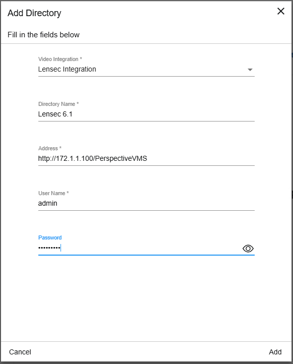

VYY'Lensecyi Dizin olarak ekleme BriefCam
Video Entegrasyonu alanından, seçin.
Dizin Adı alanına kullanıcı dizini için bir görünen ad girin.
VYY adresini girin. VYY adresi VYY'nin URL'sidir -
http(s)://{VMS-Server-Address}/{VMS-Endpoint}. VYY uç noktası kurulum sırasında yapılandırılabilir. Varsayılan değerPerspectiveVMS, örneğinhttp://172.1.1.100/PerspectiveVMS:.Yöneticinin kullanıcı adını girin.
Yönetici kullanıcı için parolayı girin.

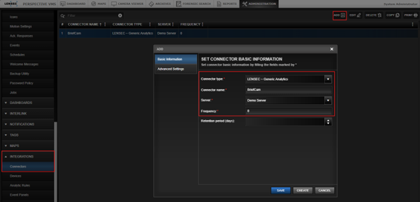

ADIM 1. Konektörü BriefCam oluşturma
Bu konektör, gönderen tüm uyarıları almak için kullanılır BriefCam
VYY Yönetimini açın.
> 'e gidin.
Yeni bir konektör eklemek için düğmesini tıklatın.
Konektör tipi alanında, öğesini seçin .
Konektör adı alanına
BriefCam. girin.Sunucu alanında, uyarıları alacak bir sunucu seçin.
Frekans alanını olarak ayarlayın.

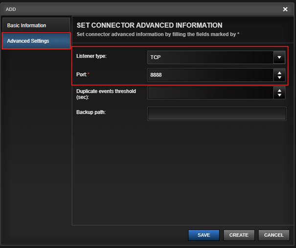

Gelişmiş Ayarlar'a gidin.
olarak ayarlayın.
Port alanına, BriefCam'tan uyarı almak için kullanılacak portu girin.
öğesine tıklayın.
Konektör başarıyla oluşturulduktan sonra, bağlantı noktası VYY tarafından açılacaktır.

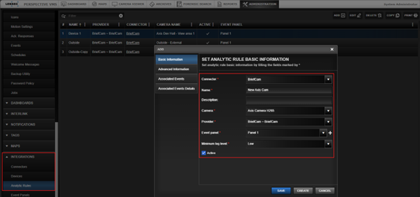

> 'a gidin.
' yi tıklayın.
listesinden seçin.
Ad alanına, analitik kural için bir ad girin.
Kamera alanında, kural tetiklendiğinde kullanılacak olan kamerayı seçin.
listesinden seçin.
listesinden, uyarıların gösterileceği bir panel seçin.
Minimum günlük düzeyi alanından, kullanıcı ihtiyaçlarına bağlı olarak gerekli günlük düzeyini seçin.
Kuralı olarak ayarlayın.

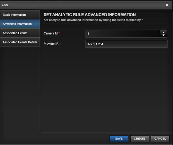

Gelişmiş Bilgi'ye gidin.
Kamera Kimliği alanına, daha önce seçilen kameranın kimliğini girin (5. adımda).
Sağlayıcı IP alanına, uyarıları gönderecek sunucunun IP adresini BriefCam girin.
Sunucu VYY'den farklı bir ağdaysa, sunucu adresi yerine VYY Ağ Geçidi adresinin kullanılması gerekir.

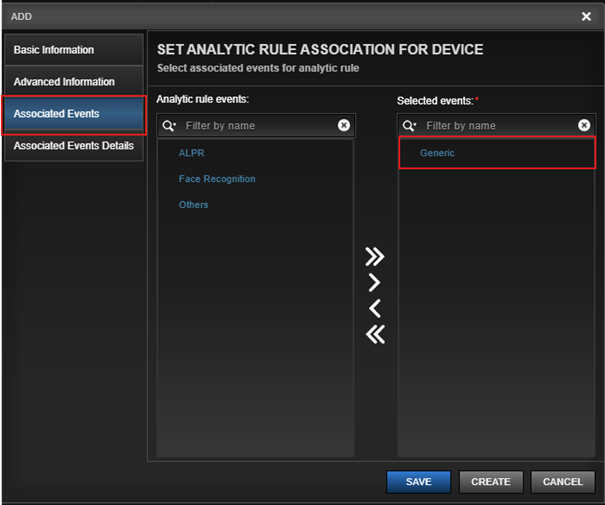

İlişkili Olaylara gidin.
ekle.
öğesine tıklayın.

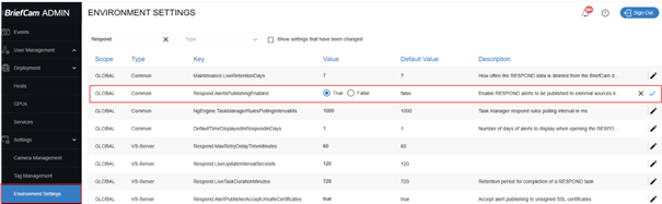

Uyarı göndermeyi etkinleştirmek için:
Altında BriefCam Administrator Console, Ayarlar sekmesini açın.
Respond.AlertsPublishingEnabled ortam ayarını olarak ayarlayın.
Değeri kaydedin.

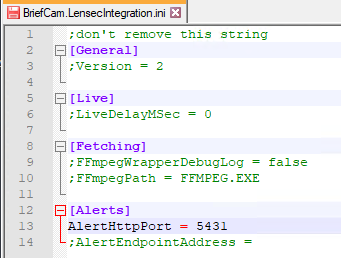

Yapılandırma
BriefCam.LensecIntegration.inidosyasını açın (C:\Program Files\BriefCam\BriefCam Server\plugins).AlertsHTTPPort parametresinde BriefCam konektörün bağlantı noktasını girin.
Noktalı virgülü satırın başından kaldırın.
Dosyayı kaydet.
VSServer hizmetini yeniden başlat.

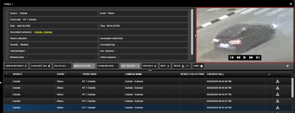

Uyarılar VYY'ye gönderildiğinde, meta veriler, BriefCam.
Bu küçük resimler oluşturulur ve BriefCam paylaşılan klasörde bulunur.
VYY makinesinin bu küçük resimleri düzgün görüntüleyebilmesi için BriefCam paylaşılan klasöre erişmesi gerekir.
VYY'nin BriefCam paylaşılan klasöre erişimi yoksa, kendi kayıtlı videosundan, uyarı zamanına dayalı küçük resimler oluşturacaktır.

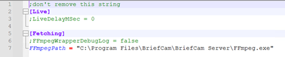

Briefcam.LensecIntegration.ini(C:\Program Files\BriefCam\BriefCam Server\plugins) ve ayarı değiştirinFFmpegPath:C:\Program Files\BriefCam\BriefCam Server\FFmpeg.exe. Değişiklikleri kaydet.

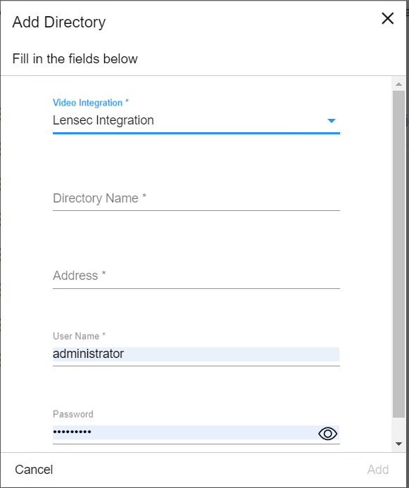

BriefCam Lensec Tümleştirmeyi Ekleyin:
Açılan BriefCam Administrator Consolepencerede, Ayarlar sekmesini açın ve Kamera Yönetimi' ne tıklayın.
Dizin Ekle düğmesine tıklayın.
Video Entegrasyonu alanından, Lensec Entegrasyonunu seçin.
Adres alanına Lensec sunucu adresini girin, örneğin: 172.1.1.111.
Kullanıcı Adı alanına örneğin yönetici girin.
Parola alanına en fazla 12 karakterlik bir parola girin, örneğin: Tadmin#.
Ekle' yi tıklayın.
