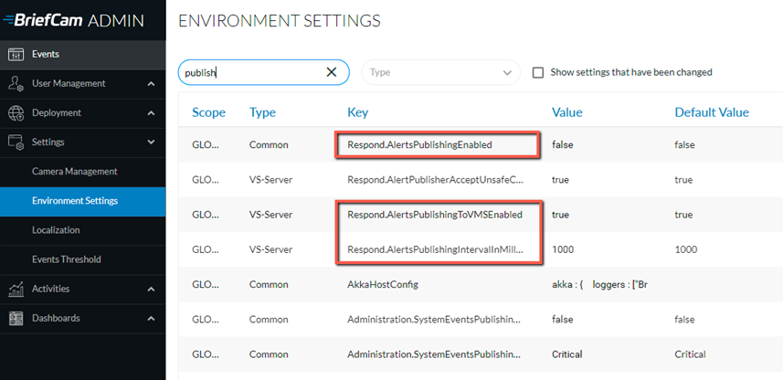

Uyarılar gönderiliyor ISS
BriefCam Administrator Console'ın Ortam Ayarları bölümünde, uyarıların dışarıya BriefCamgönderilmesi için üç ayar vardır:
Uyarıları dışarıya göndermek için, BriefCamRespond.AlertsPublishingEnabled ayarını true olarak ayarlayın.
Uyarıları bir VYY'ye göndermek için, Respond.AlertsPublishingToVMSEnabled ayarının doğru olarak ayarlandığını kontrol edin.
Yoklama aralığını değiştirmek için, Respond.AlertsPublishingIntervalInMilisaniye ayarını kullanın.
Ayarlarda değişiklikler yaparsanız, VSServer hizmetini yeniden başlatmanız veya başlatmanız gerekir.
