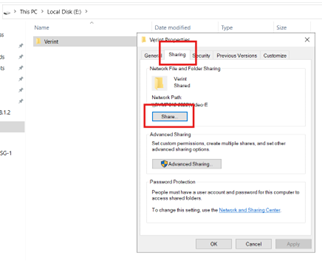

  1. VYY'den video getirebilmek için video kayıtlarının saklandığı her depolama için, genellikle E:\Verint, VYY dosya sistemine erişimi olan bir Windows kullanıcısı BriefCam oluşturun. Aşağıdaki adımları gerçekleştirerek erişime izin verin:

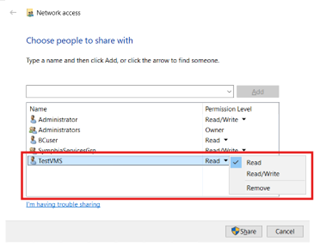

    1. Kayıtların saklandığı dosyanın Özellikleri'ne sağ tıklayın: Paylaşım sekmesi -> Paylaş düğmesi.
    2. Oluşturulan Windows kullanıcısını Okuma haklarıyla ekleyin.

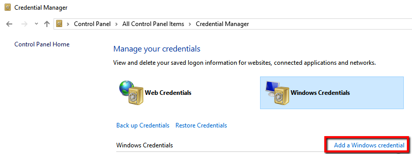

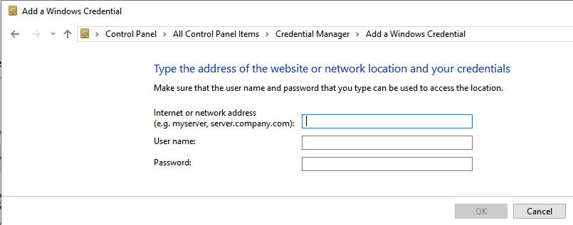

  2. Her bir Getirme sunucusunda, Denetim Masası ->Kullanıcı Hesapları -> Kimlik Bilgisi Yöneticisi'ne ve Windows kimlik bilgisi ekle 'ye giderek Kimlik bilgisi yöneticisinde oluşturulan Windows kullanıcısıyla VYY IP'sini ekleyin .

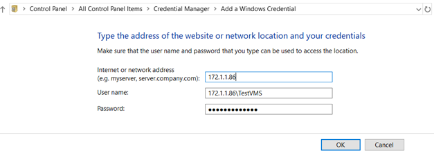

  3. Üç alanı doldurmanız istenecek:
  • VMS IP
  • Gerçek Windows kullanıcı adı: VYY IP\Username
  • Şifre
Ayrıntıları doğru girdiğinizden emin olun.

  3. Kontrol paneli->Kullanıcı hesapları->Kimlik Bilgileri yöneticisi'ne giderek kimlik bilgisi yöneticisinde ilgili kullanıcıya VYY IP/ana bilgisayar adı ekleyin ve tıklayınBir Windows kimlik bilgisi ekleyin.
  4. Doldurulacak üç alan istenecektir: VYY IP / ana bilgisayar adı, gerçek Windows kullanıcı adı ve şifre. Ayrıntıları doğru girdiğinizden emin olun.

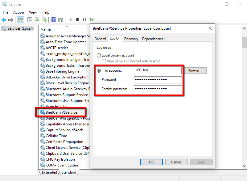

  5. VYY dosya sistemine erişmek üzere yapılandırdığınız kullanıcı olarak oturum açmak için VSService'i ayarlayın. Başlat menüsü veya görev yöneticisi aracılığıyla Hizmetler iletişim kutusunu açarak bunu yapın.
  6. VSService hizmetini listede bulun ve ona sağ tıklayın, Özellikler'i seçin ve ardından Oturum açma sekmesini seçin .
  7. Bu hesap radyo düğmesine tıklayın ve ayrıntıları (hesap adı ve şifre) doldurun. Kimlik bilgilerini doğru girdiğinizden ve hesap adının önceki adımlarda seçilen kullanıcıyla aynı olduğundan emin olun.
VYY oturum Intellicence açma kimlik bilgilerinin büyük/küçük harf duyarlı olduğunu unutmayın.

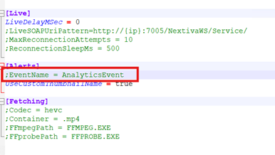

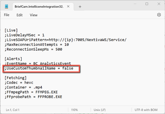

Varsayılan olarak, entegrasyon tarafından gönderilen uyarıların küçük resimlerinin Intellicence adları her zaman "Thumbnail.bmp" olarak ayarlanır. Bu, farklı uyarıların küçük resimleri aynı yere kaydedildiğinde sorunlara neden olabilir - uyarı için yanlış küçük resim gösterilir.
Her küçük resmin kendi adına (uyarı başlangıç zamanına sahip kamera adı) sahip olmasını istiyorsanız, BriefCam.IntelliceneIntegration32.ini dosyanın UseCustomThumbnailName parametresini satırın başından noktalı virgülle true ayarlayın ve kaldırın. Dosya şu konumda bulunur: C:\Program Files\BriefCam\BriefCam Serv-er\32\BriefCam.IntelliceneIntegration32\ BriefCam.IntelliceneIntegration32.ini.

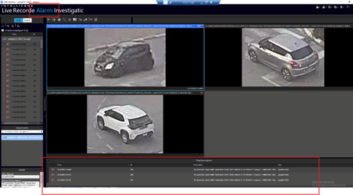

Uyarılar gönderiliyor Intellicence
Uyarılar, Intellicence istemcinin kullanıcı arayüzüne gönderilebilir.
Uyarılar, olaylar yoluyla Intellicence gönderilir.

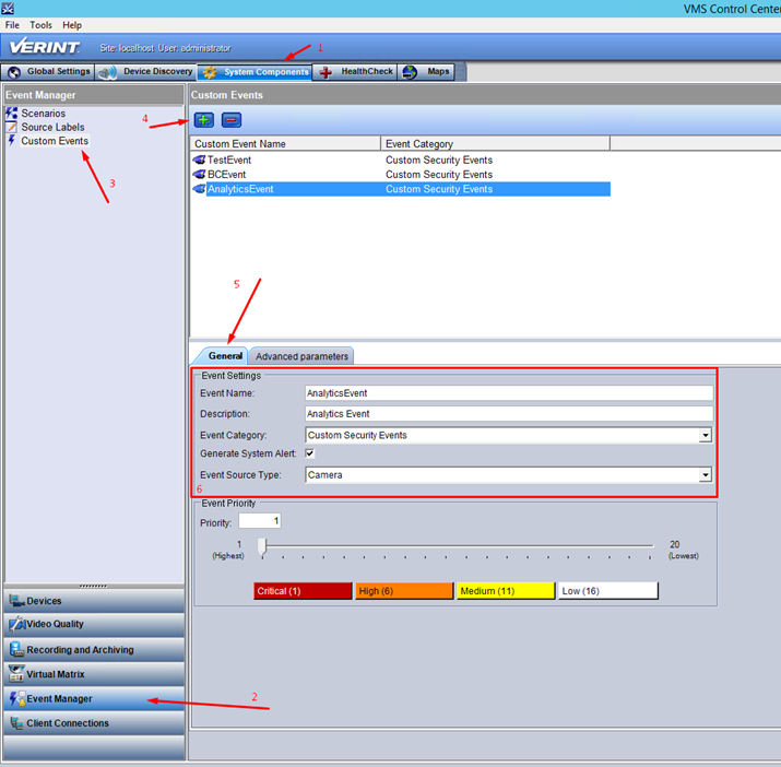

Yeni bir olay oluşturun.
  1. Sistem Bileşenleri sekmesini tıklatın.
  2. Olay Yöneticisi seçeneğini tıklatın.
  3. Olay Yöneticisi bölümünde, Özel Olaylar' a tıklayın.
  4. Özel Olaylar bölümünde, artı (Intellicence plus button.png) düğmesine tıklayın.
  5. Genel sekmesini tıklatın.
  6. Olay Ayarlarını tanımlayın. Olayın, BriefCam.IntelliceneIntegration32.ini dosyadaki EventName parametresinde ayarlanan değerle aynı değere sahip olması gerektiğini unutmayın.
  7. Değişikliklerinizi kaydetmek için başka bir tabloya gidin. V8.1.2 için, bunun yerine Uygula düğmesine tıklayın.

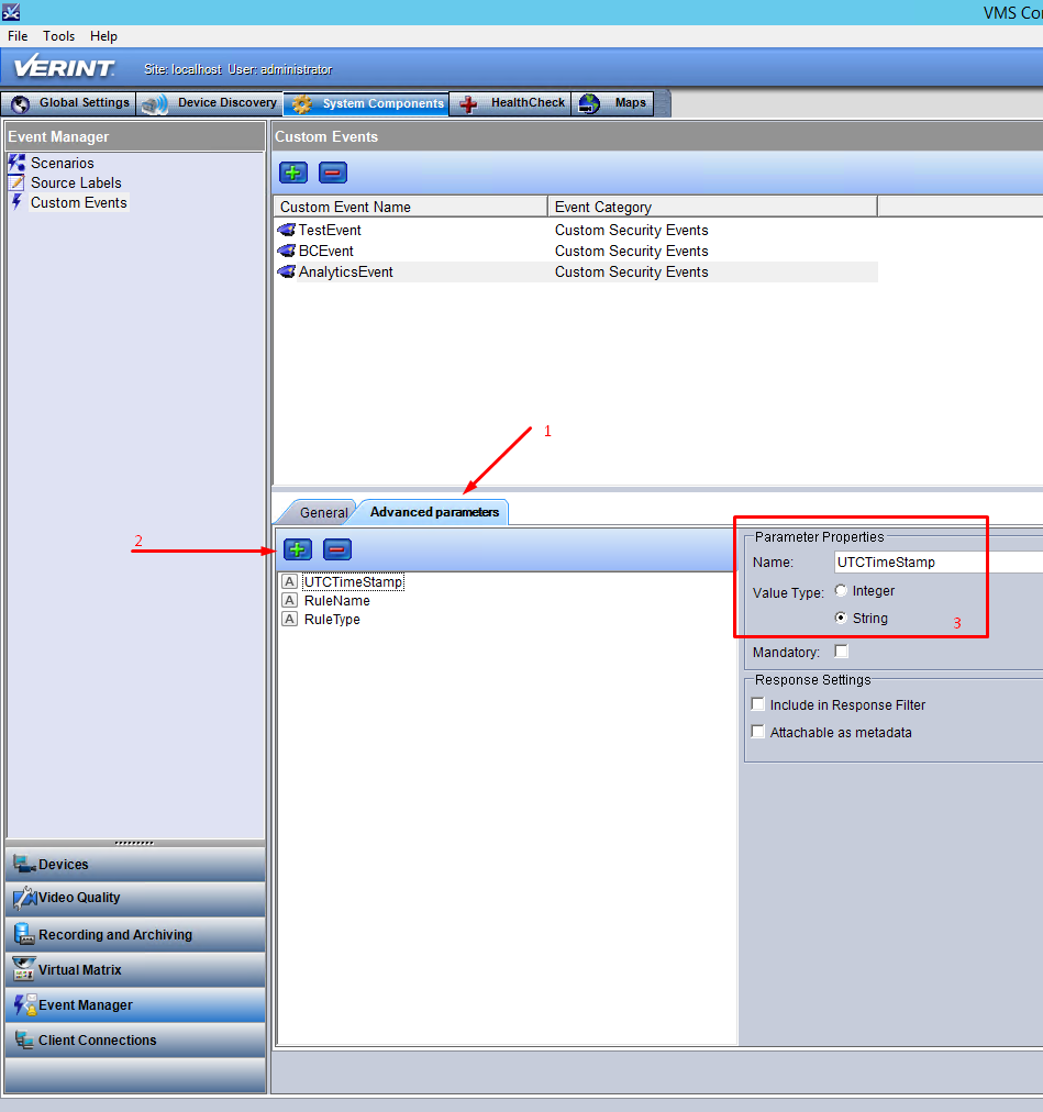

Olayların gelişmiş parametrelerini tanımlayın.
  1. Gelişmiş parametreler sekmesini tıklayın.
  2. Artı (Intellicence plus button.png) düğmesine tıklayın.
  3. Olayla birlikte aşağıdaki bilgilerden hangisini göndermek istediğinize karar verin ve buna dayalı olarak ilgili müşteri alanlarını tanımlayın (tam olarak bu adları kullanarak): RuleName, RuleTypeObjectId, AlertId, AlertTimeCameraId, CameraName, ThumbnailFace Name, Face Source URL, Face ConfidenceLpr No, Lpr Confidence, ClassClass Details, List NameColorPerson Attributes, , .
  4. Tüm alanlar için Değer TürünüDize olarak ayarladığınızdan emin olun.

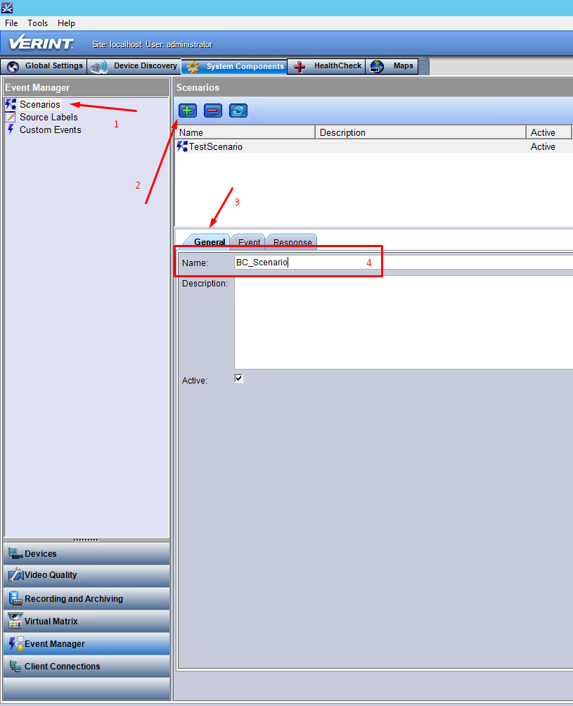

Yeni bir senaryo ekleyin.
  1. Olay Yöneticisi bölümünde, Senaryolar seçeneğini tıklatın.
  3. Genel sekmesinde, bir senaryo tanımlayın. Aşağıdaki resimde adı BC_Scenario.

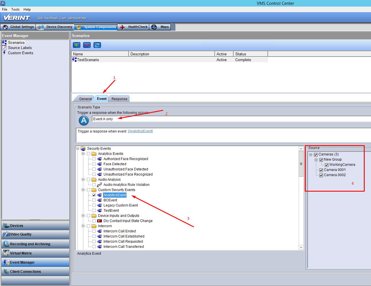

Bir senaryo tetikleyici olayı ekleyin.
  1. Olay sekmesini tıklatın.
  2. Tetikleyici tipini seçin. Aşağıdaki görüntüde, Olay A yalnızca tetikleyicisi seçilidir, yani senaryo sadece bir olayla (olay 1. adımda oluşturulur) tetiklenecektir.
  3. AnalyticsEvent onay kutusunu işaretleyerek 1. adımda oluşturulan olayı seçin.
  4. Kaynak bölümünde, olayı tetiklemek istediğiniz kaynakları (kameraları) seçin.

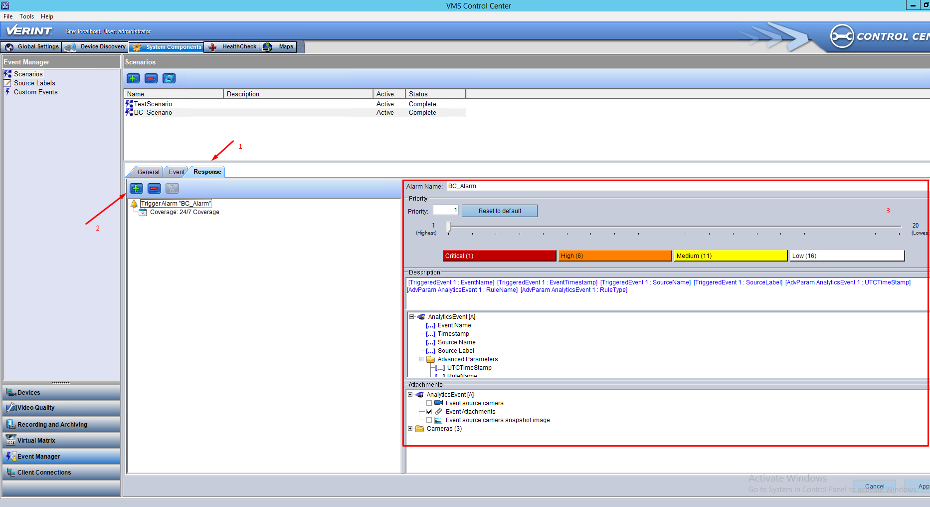

Senaryo yanıtını yapılandırın.
  1. Yanıt sekmesini tıklatın.
  2. Artı ( ) Intellicence plus button.pngdüğmesini tıklatın.
  3. Alarm Adı alanında, alarm adını verin. Aşağıdaki resimde verilen isim BC_Alarm.
  4. İstemcide görüntülenecek olan bir mesajı da yapılandırabilirsiniz. Bir olaydan tüm özel alanları, Verint varsayılan alanlarını (Olay Adı, Alınan Zaman Damgası , Kaynak Adı, Kaynak Etiketi) ve olay eklerini içerebilir.
  5. Uygula' yı tıklayın.

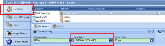

BriefCam Administrator Console'ın Ortam Ayarları bölümünde, uyarıların dışarıya BriefCamgönderilmesi için üç ayar vardır:
  • Uyarıları dışarıya göndermek için, BriefCamRespond.AlertsPublishingEnabled ayarını true olarak ayarlayın.
  • Uyarıları bir VYY'ye göndermek için, Respond.AlertsPublishingToVMSEnabled ayarının doğru olarak ayarlandığını kontrol edin.
  • Yoklama aralığını değiştirmek için, Respond.AlertsPublishingIntervalInMilisaniye ayarını kullanın.
  • Ayarlarda değişiklikler yaparsanız, VSServer hizmetini yeniden başlatmanız veya başlatmanız gerekir.

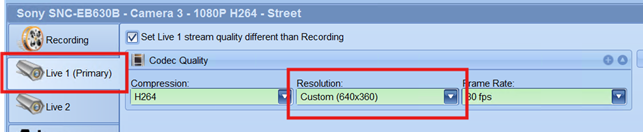

Canlı akışın çözünürlüğünün bir ve aynı kamera için kaydedilen videodan farklı olması durumunda, uyarı orijinal videosundaki sınırlayıcı kutunun nesne olmayan bir konuma kaydırılacağını unutmayın.
