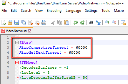

Dosyada (VideoNative.iniburada C:\Program Files\BriefCam\BriefCam Server), hem RtspConnectionTimeout parametreleri RtspGetNextTimeout hem de noktalı virgülleri bu satırların başından (aşağıdaki resimde gösterildiği gibi) değiştirin 60000 ve kaldırın.

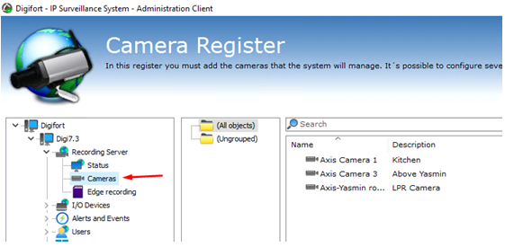

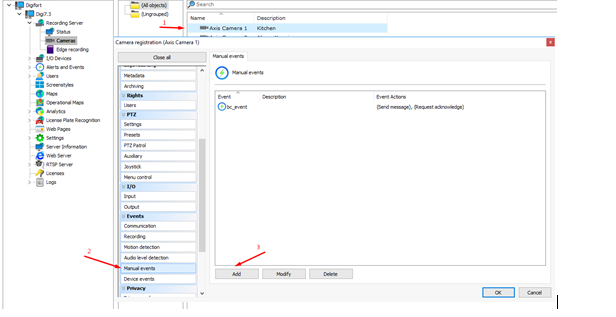

Yönetim İstemcisi'Digifortni açın ve Kayıt Sunucusu -> Kameralar sekmesine gidin.

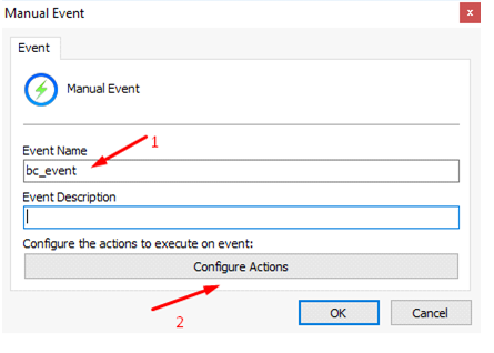

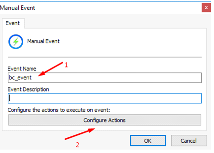

Kamera adına çift tıklayın ve Manuel Olaylar yapılandırma sekmesine gidin. Yeni bir olay oluşturmak için Ekle düğmesini tıklatın.

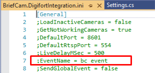

Varsayılan olay adı
bc_event. Ad, eklenti yapılandırma dosyasında Digifort değiştirilebilir.

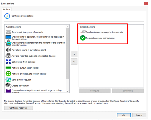

Eylemleri Yapılandır' ı tıklayın.

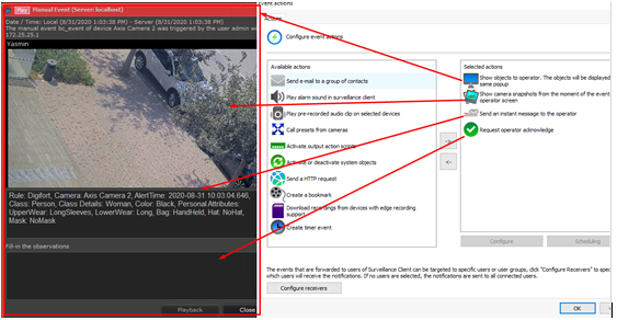

Olay eylemlerini seçin. Genellikle, Operatöre bir anlık mesaj gönder ve Talep operatörü onaylama olay eylemleri kullanılır.

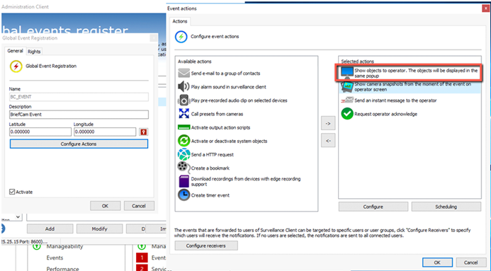

Not
Nesneleri operatör olayına göster eylemi, her yeni uyarı için yeni bir canlı akış oynatıcısı açar ve bu da aşırı CPU yol açar. Bu eylemin etkisizleştirildiğinden emin olun.
Her yeni Uyarı penceresi artık Digifort istemcide görünecektir.

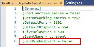

Global olay gönderimini etkinleştirmek için, eklenti yapılandırma dosyasının
SendGlobalEventseçeneğinitrue.

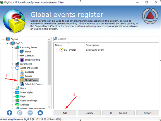

Administration Digifort Client'i açın ve Uyarılar ve Olaylar -> Genel Olaylar sekmesine gidin.
Nesneleri operatöre göster eyleminin devre dışı olduğunu kontrol edin.
