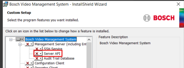

SDK ve BriefCam eklentilerini yüklemeden önce, Bosch aşağıdakilerden emin olun:
  • Sunucu Bosch API'si her Bosch Yönetim sunucusunda kuruludur.
  • Sunucu API, bağlantı noktası 5399'u dinliyor.
  • BriefCam, Sunucu API'sinin kurulduğu makine/ler ve 5399 numaralı bağlantı noktasına erişebilir.

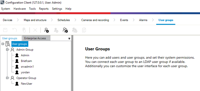

Bosch VMS yöneticisi kullanıcı kimlik bilgileri
Bu kimlik bilgilerine şu adresten ulaşabilirsiniz: Kullanıcı Grupları > Yönetici Grupları.

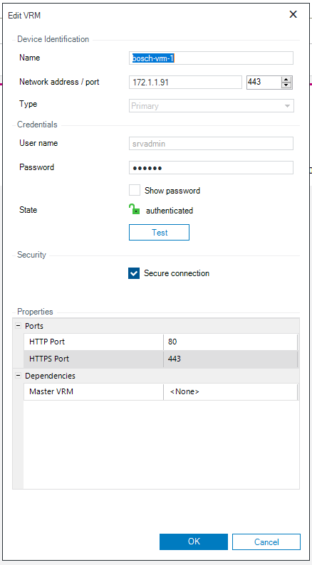

Bosch VRM hizmeti hesap kimlik bilgileri

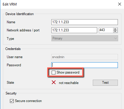

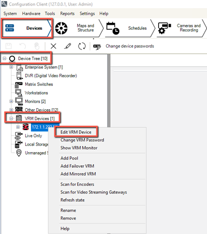

Bu kimlik bilgilerine şu adresten ulaşabilirsiniz: Aygıtlar > Aygıt Ağacı > VRM Aygıtları½Özel VRM.
  1. Gerekli VRM'ye sağ tıklayın.
  2. VRM Aygıtını Düzenle' yi seçin.
  3. Parolayı görmek için, Parolaları Göster onay kutusunu tıklayın.

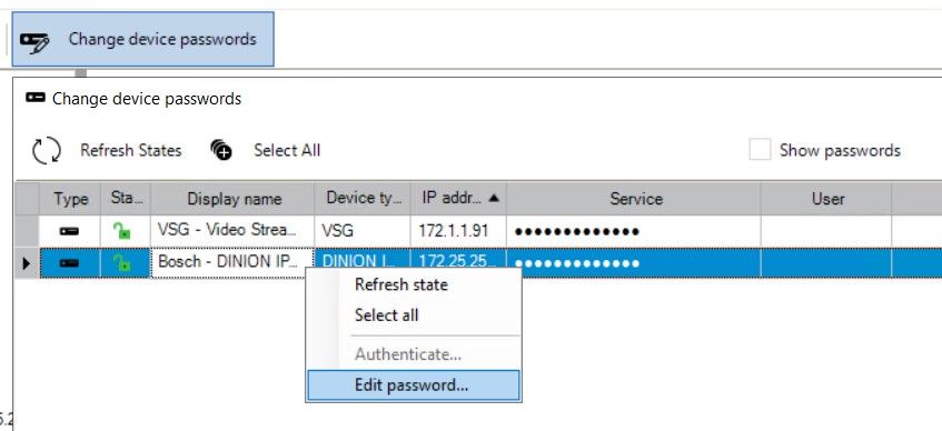

Bosch VRM cihazı hizmet hesabı kimlik bilgileri

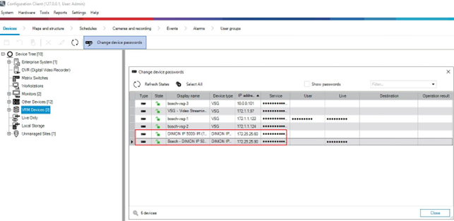

Bu kimlik bilgilerine şu adresten ulaşabilirsiniz: Aygıtlar > Aygıt Ağacı > VRM AygıtlarıBosch>
  1. Bir VRM aygıtı seçin ve Aygıt Parolalarını Değiştir sekmesini tıklatın.
  2. Parolayı görmek için, Parolaları Göster onay kutusunu tıklayın.
Bosch VSG hizmet hesabı kimlik bilgileri
Bu kimlik bilgilerine şu adresten ulaşabilirsiniz: Aygıtlar > Aygıt Ağacı > VRM Aygıtları > Özel VSG (VSG ONVIF Hizmeti).
  1. Bir VSG seçin ve Aygıt Parolalarını Değiştir üzerine tıklayın.

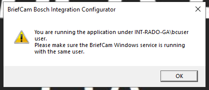

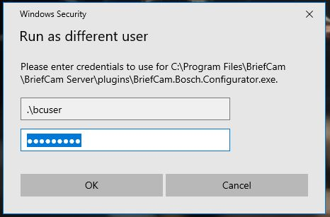

  2. Git {BriefCamServerDirectory}/plugins, sağ tıkla BriefCam.Bosch.Configurator.exe ve Farklı Bir Kullanıcı Olarak Çalıştır öğesini seçin.Canlı akışları etkinleştirmek için, her bir VSServer ve Alert Processing Server makinede BriefCam Bosch Configurator öğesini çalıştıracaksınız.
  3. BriefCam hizmetlerini çalıştıran Windows kullanıcısının kimlik bilgilerini girin. Bu genellikle varsayılan bcuser kullanıcısıdır.
    Uygulama başarıyla başlatıldığında, seçilen kullanıcının kullanıldığını onaylayan bir istem görmelisiniz.

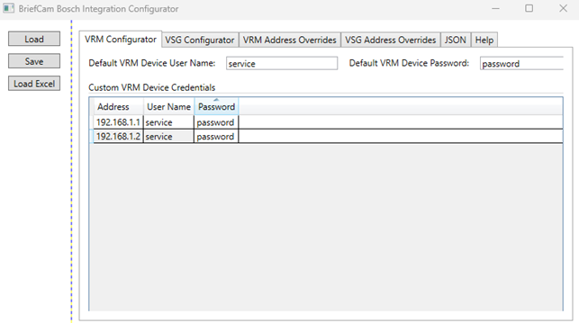

  4. Mevcut yapılandırma verilerini yüklemek için Yükle düğmesini tıklatın veya veri yoksa yeni bir yapılandırma veri dosyası oluşturun.
  5. Veri yoksa, BriefCam Bosch Integration Configurator içindeki birden fazla sekmeyi doldurun.
    JSON verileri, BriefCam hizmetleri ve Bosch eklentiyi çalıştıracak tüm makinelere kopyalanmalı ve dağıtılmalıdır.
    1. VRM Yapılandırıcısı - Bu sekme, VRM aygıtları (kameralar) olarak eklenen tüm kameralar için varsayılan ve özel kimlik bilgilerini ayarlamak için kullanılır.Bosch İndirme seçeneklerini görüntüleyin. Bu kimlik bilgilerini bulmak için, Bosch Entegrasyonu konusundaki Bosch VRM cihazı hizmet hesabı kimlik bilgileri bölümüne bakın.

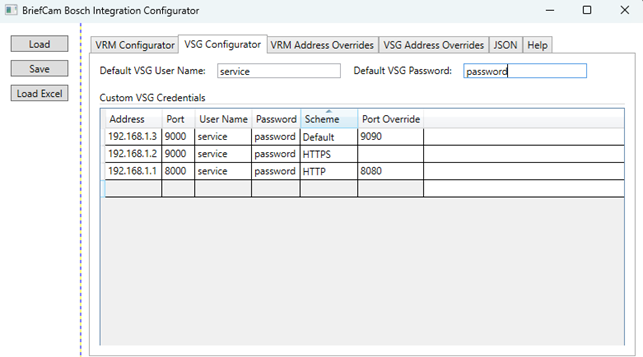

    3. VSG Configurator - Bu sekme, tüm VSG Server örnekleri için varsayılan ve özel kimlik bilgilerini ayarlamak için kullanılır. Bu kimlik bilgilerini bulmak için Bosch Entegrasyonu konusu içinde Bosch VSG hizmet hesabı kimlik bilgileri bölümüne bakın. Kaydet seçeneğine tıkladığınızda yapılandırmalar configuration.data dosyasına kaydedilir ve şifrelenir.

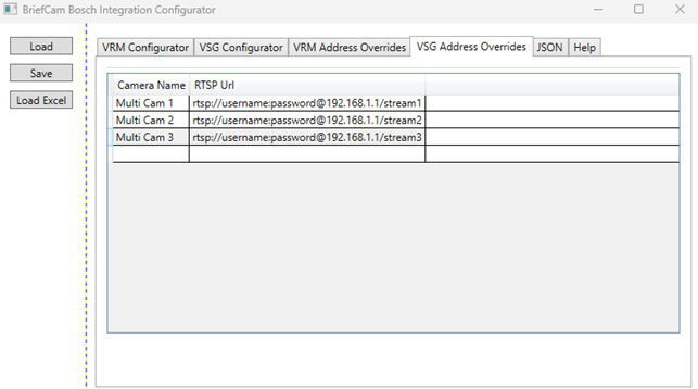

      Çok sensörlü kameraları desteklemek için adres geçersiz kılmaları gerekir.

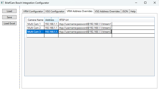

    4. VRM Adresi Geçersiz Kılmaları - Bu sekme, belirli bir VRM kamera adı için açık bir geçersiz kılma RTSP adresi ayarlamak için kullanılır.
      Her bir akış için, çok sensörlü bir kameradan, Kamera Adı, Kamera Adresi ve geçerli bir RTSP URL ile bir satır tanımlanması gerekir.
      Kamera adlarının tam olarak VYY'de gösterildiği gibi olması gerekir. Örneğin, herhangi bir son veya başlangıç alanı, kamera adıyla eşleşmeyecektir.
      RTSP güvenliyse, RTSP URL'lerinde URL'de kimlik bilgileri bulunmalıdır.
      Geçersiz kılınan URL'ler, belirli kameralar için canlı akış URL'leri BriefCam kullanılmaz.
    5. VSG Adres Geçersiz Kılmaları - Bu sekme, belirli bir VRM kamera adı için açık bir geçersiz kılma RTSP adresi ayarlamak için kullanılır.

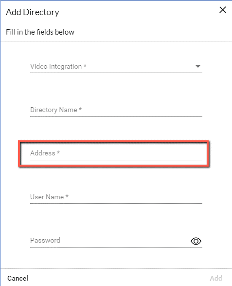

Bu yapılandırma tamamlandıktan sonra, dizinleri BriefCam Administrator Console.

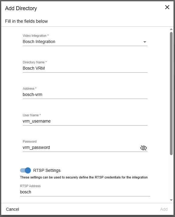

Bosch VYY'ye bağlanıyor
  1. Açılan BriefCam Administrator Consolepencerede, Kamera Yönetimi bölümünü açın.
  2. Dizin ekle düğmesini tıklatın.
  3. Video entegrasyonu alanında Bosch Entegrasyonu'nu seçin
  4. Dizin Adı alanına bir ad girin.
  5. Adres, Kullanıcı Adı ve Parola alanlarına Bosch VRM hizmeti hesap kimlik bilgilerini girin.
  6. RTSP ayarlarını etkinleştir/değiştir.
  7. RTSP Ayarları bölümüne Bosch VYY yöneticisi kullanıcı kimlik bilgilerini girin.
  8. Ekle' yi tıklayın.

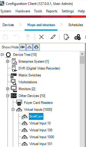

VYY üzerinde uyarı gönderimini (L2a) Bosch etkinleştirme
Aşağıdaki talimatlar, Bosch 13.0'da uyarı göndermek içindir. 12.2'Boschde uyarı gönderme için, Bosch12.2 bölümüne bakın.
Configuration Bosch Client'i açın ve aşağıdakileri yapın:
  1. Haritalar ve Yapı'ya gidin.

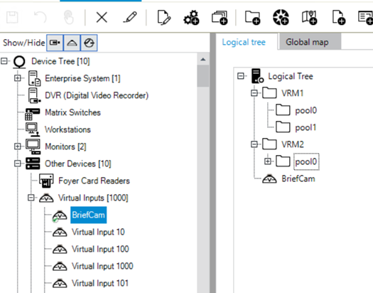

  2. Aygıt Ağacı'ndan Diğer Aygıtlar -> Sanal Girişler'e gidin .
  3. Mevcut varsayılan Sanal Girişlerden birini yeniden adlandırın veya Sanal Giriş gibi yeni bir tane ekleyinBriefCam. Tüm RESPOND uyarılar adlandırılan BriefCambu Sanal Girişte alınacaktır.
  4. Yeniden adlandırılan Sanal Girişi sürükleyip mantıksal ağaca bırakın.
  5. Değişiklikleri kaydedin.

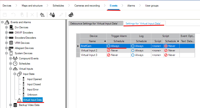

  7. Olaylar'a gidin.
  8. Aygıt AğacındanDiğer Aygıtlara gidin -> Sanal Girişler -> Giriş Durumu -> Sanal Giriş Verisi.
  9. Sanal Giriş Verisi sekmesi için Ayarlar öğesini seçin.
  10. Tetikleyici AlarmınınZamanlamasını, Her zaman olarak ayarlayınBriefCam.
  11. Değişiklikleri kaydedin.

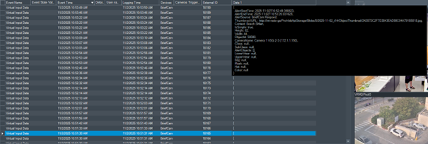

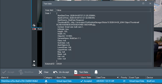

Operatör İstemcisinde, alarmlar aşağıdaki resme benzer şekilde görünecektir.
Bir operatör Veri alanının üzerine geldiğinde, alarm metni gösterilecektir.
Ya da, operatör bir alarm seçer ve Metin Verisi düğmesine tıklarsa, alarm metniyle birlikte bir açılır pencere görüntülenir.
Harici Kimlik sütunu, BriefCam. içindeki alarmın kimliğidir
Aygıtlar sütunu, önceki adımlarda ayarlanmış olan Sanal Giriş Aygıtıdır.
  2. Aygıt ağacından Diğer Aygıtlar -> Sanal Girişler'e gidin .
  3. Sanal Giriş 1 gibi mevcut varsayılan Sanal Girişlerden birini BriefCamolarak yeniden adlandırın. Tüm RESPOND uyarılar BriefCam adındaki bu Sanal Girişte alınacaktır.
  4. Değişiklikleri kaydedin.

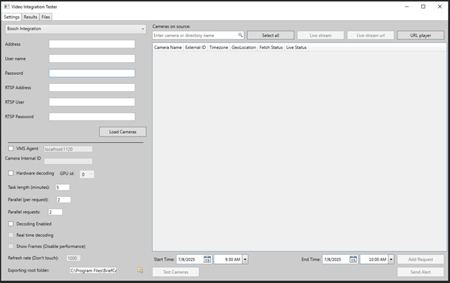

Özel Sürüm Video Entegrasyonu Test Cihazı ile Sorun Giderme
Video Integration Tester'ın (VIT) Bosch eklentiyi destekleyen özel bir sürümü vardır. Bu, kaydedici videosunun, canlı akışların ve Bosch eklentinin genel işlevselliğinin sorunlarını giderme olanağı sağlayacaktır.
RTSP kimlik bilgilerini sağlayabilir ve Bosch eklentinin uygulanmasıyla çalışabilir.
  1. configuration.data dosyasının şifrelemesini etkinleştirmek için VIT'yi BriefCam Hizmeti Kullanıcısı olarak çalıştırın.
  2. Tutarlı erişim ve kimlik doğrulama sağlamak için uygulamasında yapılandırılan aynı VRM ve VYY kimlik BriefCam Administrator Console bilgilerini kullanın.

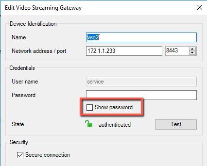

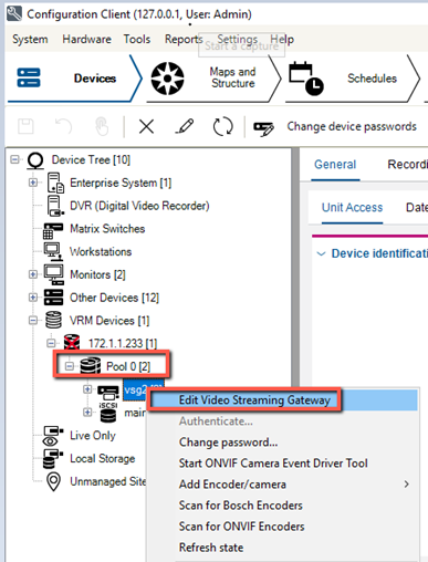

  6. VRM Aygıtları, ana VRM ve Havuz 0'a gidin.
  7. Video akış ağ geçidini (aşağıdaki görüntüde)vsg2 sağ tıklatın ve Video Streaming Gateway düzenle seçeneğini seçin.
  8. Video Streaming Gateway ekranını düzenle bölümünde, Parolayı göster onay kutusunu işaretleyin.

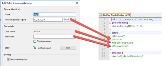

11 için Canlı Video Akışının Bosch Etkinleştirilmesi

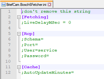

Bosch 11 için canlı video akışını etkinleştirmek için, BriefCam.Bosch6Fetcher.ini dosyasında aşağıdaki değişiklikleri yapın:
  1. Ayarın 'e User ayarlı olduğundan emin serviceolun. Önceki Bosch sürümler için bu ayarı değiştirmeyin.
  2. Ekran User Name ve Password ayarlarda, Video Streaming Gateway Düzenle ekranından parolayı girin (aşağıdaki resimde gösterildiği gibi).
    Not
    Bu kullanıcı adı ve parolayla VYY'de yapılandırılan tüm kameralar, canlı video akışı ile çalışacaktır.
  3. Bu Port ayarda, (aşağıdaki resimde gösterildiği gibi) Ağ bağlantı noktası alanından Video Streaming Gateway Düzenle ekranından bağlantı noktasını girin.
  4. Yukarıdaki ekranda Güvenli bağlantı onay kutusu işaretli değilse, Schema ayarı http.
  5. .ini dosyasına aşağıdaki bölümü girin ve kimlik bilgilerini doldurun:

Bosch Ayarlar BriefCam
Dosya BriefCam.Bosch6Fetcher.ini (varsayılan olarak C:\Program Files\BriefCam\BriefCam Server\plugins) aşağıdaki ayarları içerir:
Ayar
Açıklama
LiveDelayMsec
Kameraları kullanmak için RESPOND modülü yapılandırılırken, zaman Bosch damgası RTSP akışının bir parçası olarak teslim edilmez. Sonuç olarak, BriefCam yerel sistem saatini akış saati eksi ağ ve sistem gecikmesini temsil eden yapılandırılabilir bir zaman gecikmesi olarak kullanır. Bu zaman gecikmesi LiveDelayMSec ayarda yapılandırılabilir (varsayılan, gecikme olmadığı anlamına 0,).
Schema
Hangi şemanın kullanılacağını ayarlayın: http veya https (varsayılan). Bu ayar yalnızca Bosch 11 ile ilgilidir.
Port
Video akış ağ geçidinin bağlantı noktası. Varsayılan 8443. Bu ayar yalnızca 11 ile Bosch ilgilidir.
User
Video akış ağ geçidinin kullanıcı adı. 11 Bosch ve üzeri için, bunu ayarlayın service ve noktalı virgül kaldırın. Bu ayar yalnızca Bosch 11 ile ilgilidir.
Password
Kullanıcı için video akış ağ geçidi parolası. 11 Bosch ve üzeri için, bir parola belirleyin ve noktalı virgülü kaldırın. VSG ve tüm VRM cihazları için aynı parolayı kullanmanız gerektiğini unutmayın. Bu ayar yalnızca Bosch 11 ile ilgilidir.
AutoUpdateMinutes
ONVIF kamera yapılandırmasında bir değişiklik yapılıp yapılmadığını kontrol etmek ve önbelleği güncellemek için kaç dakika içinde kontrol edileceğini belirtin.
