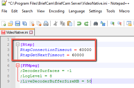

I filen VideoNative.ini (som finns vid C:\Program Files\BriefCam\BriefCam Server), ändra både RtspConnectionTimeout parametrarna och RtspGetNextTimeout parametrarna för att 60000 ta bort semikolon från början av dessa rader (som visas i bilden nedan).

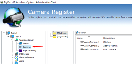

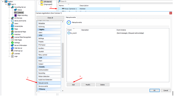

Öppna Digifort Administration Client och navigera till Recording Server -> Cameras fliken.

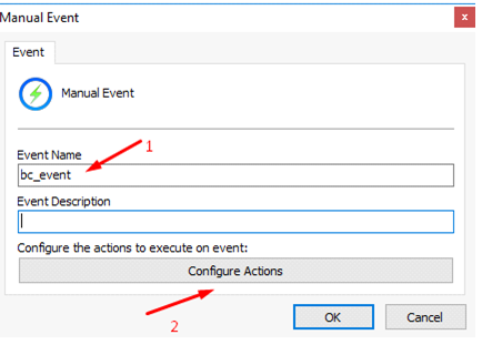

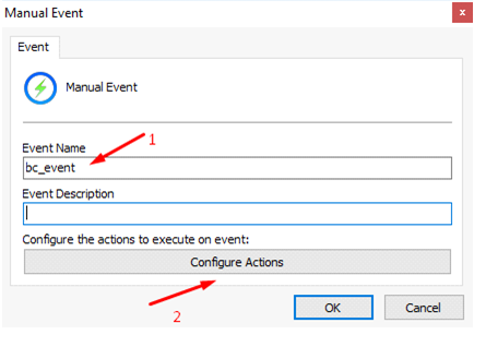

Dubbelklicka på kamerans namn och gå till fliken Manuella händelser-konfiguration. Klicka på Lägg till för att skapa en ny händelse.

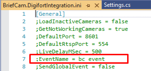

Standardhändelsenamnet är
bc_event. Namnet kan ändras i plugin- Digifort konfigurationsfilen.

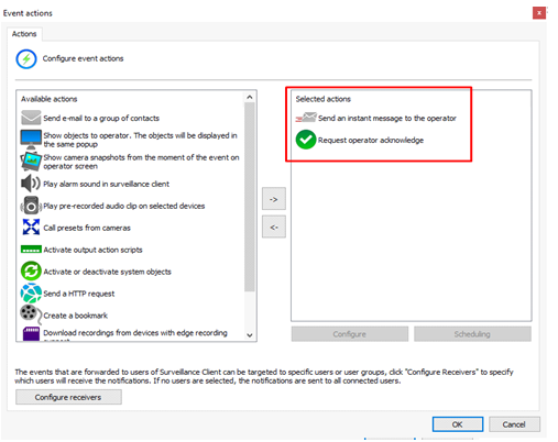

Klicka på Konfigurera åtgärder.

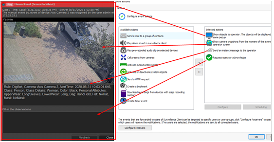

Välj händelseåtgärder. Vanligtvis används åtgärderna Skicka ett snabbmeddelande till operatören och Begär bekräftelse av händelse.
Notera
Åtgärden Visa objekt för operatörshändelse öppnar en ny live-strömningsspelare för varje ny avisering, vilket leder till överbelastning av CPU. Se till att denna åtgärd är inaktiverad.
Varje nytt varningsfönster kommer nu att visas i Digifort klienten.

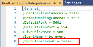

För att aktivera global händelsesändning, ställ in plugin-konfigurationsfilens
SendGlobalEventalternativ tilltrue.

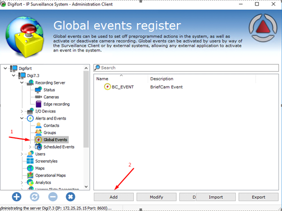

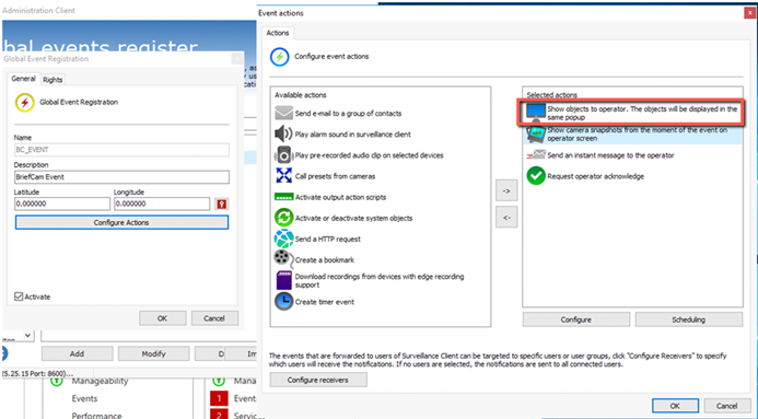

Öppna Digifort Administration Client och navigera till fliken Larm och händelser -> Globala händelser.
Kontrollera att åtgärden Visa objekt för operatör är inaktiverad.
